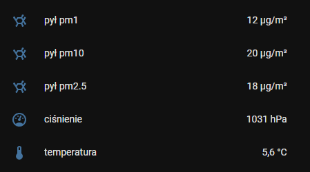

A Twoja stacja udostępnia takie dane jak O2, No2 itp, bo u mnie w promieniu 15 km jest kilka stacji ale żadna takich danych nie mierzy, dopiero 25 km dalej takie dane są ale to za daleko żeby skorzystać. Sprawdź co podaje Twoja stacja i zmodyfikuj flow o nie udostepniane dane.
A jak zaznaczysz NO2 to ci pokazuje dane czy masz tak jak w przypadku gdy wybrałeś CO (wyszarzone czyli nie udostępnia).
P.S
A czy Ty w tym flow co pobrałeś to wstawiłeś swoje dane
czy zostawiłeś @murcin z Tychami ?
Ja tam wstawiam swoją prawdziwą lokalizację, i mam ustalony dystans 5km… akurat dla mnie jest o tyle dobrze że punkt odczytu nadajnika jest 500m od mojego domu na pobliskiej szkole,
W eksportowanym flow są jakieś przypadkowe dane (z pewnością nie moje i nie prawdziwe)
czy dane są udostępniane można łatwo w debugerze odnaleźć

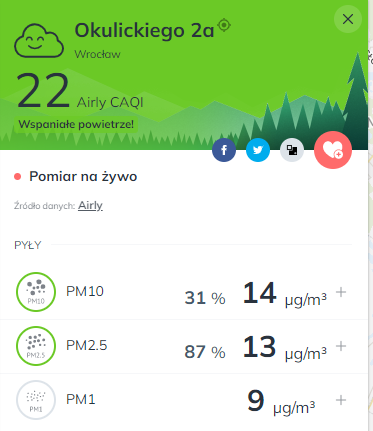

Masz tak jak ta stacja ? https://airly.org/map/pl/#52.264694,20.964611,i7755
Jeśli tak to takie stacje na mapie to te, które teraz są w remoncie, mają awarię albo są w konserwacji. Sprawdź na innej najbliższej twojej lokalizacji.
To ciężko odpowiedzieć, zależy od odległości emitora/emitorów, kierunku i siły wiatru, ukształtowania terenu itd, miasto czy mała miejscowość, zobacz tu nawet w obebie ulic są różne dane https://airly.org/map/pl/#52.394522,20.942054,i101796

Ja już wiem co jest nie tak.
Staje AIRLY bynajmniej ta obok mnie nie podają danych gazów, natomiast stacje GIOŚ je podają. Mam kilka stacji GIOŚ w mieście i one te dane mają:
Źródło danych jest GIOŚ
Ostatnio zaciekawił mnie fakt że wartość ozonu O3 wynosi 0 a wartość procentowa jednak pewna wartość…
okazuje się że wartości procentowej nie można wprowadzić po sztywnym adresie:
ponieważ wartość 2 (standards[2]) nie jest wartością sztywną… dlatego dla innych parametrów jest zrobiona piękna pętla FOR z kontrolą zmiennej nazwy… no i tak trzeba było zrozumieć działanie tego kto to zrobił i udało mi się przerobić też wartości procentowe na prawidłowo pobierane, poniżej pełny flow do pobrania flows.json (19,3 KB)
a tutaj tylko wkładka do wklejenia (oczywiście działa dla PM10 oraz PM25
