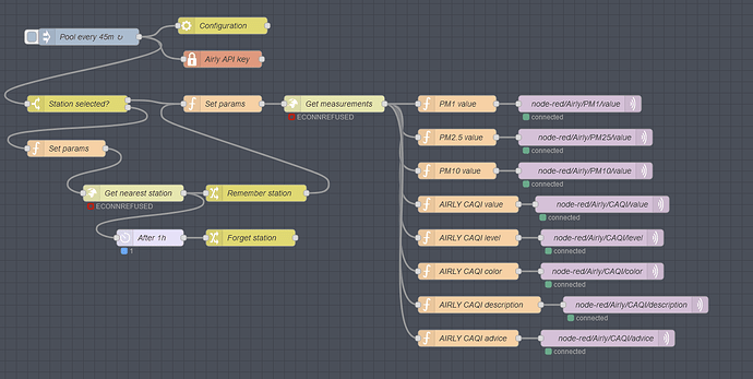

A jak pobierasz te dane ?
NR → Mqtt

W nodach funkcyjnych w sensie na karcie ? Sorki aż tak nie jest biegły w tych określeniach .
Jeszcze jedno widzę że Airly o 19.14 przestała wysyłać zapytania mam ustawione co 30 min :
Gdzie się sprawdza taki podgląd ?
Edit:
Ok już wiem co to te nody ![]()
Jutro sprawdzę czy zmienione nody działają .
Zmieniłem też częstotliwość na 45 min
Edit:
To co w takim razie nie tak jest że jest komunikat a Airly przestała pokazywać wskazania?
Nie musisz zmieniać częstotliwości odpytywania. API Airly pozwala na 100 zapytań na dobę. Ja mam ustawione zapytanie co 20 minut co przy 24 godzinach daje 72 zapytania. Dodatkowo kartę mam tak skonfigurowaną, że w dowolnym momencie mogę wymusić odpytanie Airly na żądanie, przytrzymując dłużej obrazek.
ok sprawdziłem na inne zakładce miałem jeszcze inną testową kartę z airly myślałem że jak ją usunę to skończą się problemy.
Niestety wciąż wykrzacza się, mimo że mam ustawione co 15 min .
A jak to Airly masz zintegrowane czy aby tego nie zdublowałeś tzn jedno jako integracja w HA a drugie w Node-red ?

Dodatkowo sensory dodane configuration.yaml i zrobiona automatyzacja z airly w Node -red.
Nie rozumiesz, kart możesz mieć ile chcesz (one nie wysyłają same żadań) pytałem czy nie masz w Ustawienia->integracje zainstalowanej integracji Airly, ale skoro masz tylko w NR to jeśli masz częstotliwość ustawioną na 15 min lub więcej to problemu nie powinno być, no chyba, że nadużywasz tego
hold_action:
action: call-service
service: script.odswiez_airly
Mam w integracji :
Czyli rozumiem czujniki Airly mają być dodane w pliku configuration.yaml oraz zrobiona automatyzacja w Node-Red.
Czyli odinstalować tą integrację Airly?
Jeśli używasz w NR to ta z integracji jest niepotrzebna. W obecnej chwili Airly jest odpytywane przez integrację i przez Node-Red, więc limit wyczerpuje się szybko (bo są zdublowane). jeśli chcesz to nie musisz usuwać tej z integracji a tylko ją wyłączyć. Wtedy będziesz korzystał tylko z tej w NR, a jak ci się znudzi to możesz ponownie włączyć a tą z NR albo usunąć albo wyłączyć.
PS. Aby wyłączyć tą z integracji to na twoim obrazku klikasz te trzy kropeczki.
Integracja Airly tworzy sama sensory i je masz od razu dostępne do wykorzystania w kartach ale jeśli chcesz używać NR to sensory same się nie utworzą tylko musisz je sam stworzyć dodając odpowiednie sensory w mqtt i odpowiednio je skonfigurować do topików jakie wysyłasz z NR.
Jakaś podpowiedź jak to zrobić ?
Nie to jak wyłączyć integracje to wiem.
Chodziło mi o stworzenie tych sensorów wg wskazówki :
“ale jeśli chcesz używać NR to sensory same się nie utworzą tylko musisz je sam stworzyć dodając odpowiednie sensory w mqtt i odpowiednio je skonfigurować do topików jakie wysyłasz z NR.”
Zacznij od postu: https://forum.arturhome.pl/t/lovelace-ui-kafelek-airly/88/9?u=artpc
Od tamtej pory zmienił się format zapisu mqtt więc musisz to uwzględnić .
