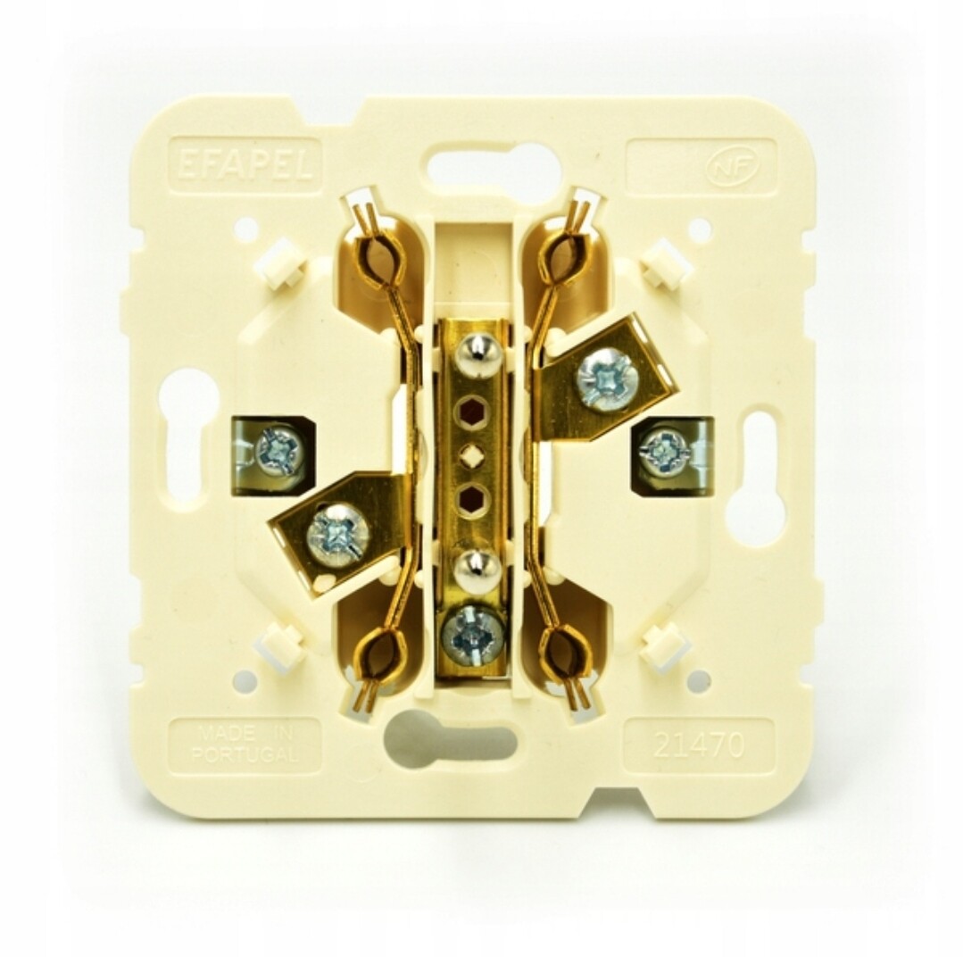

Natomiast odnośnie modułów z 2 przekaźnikami - jest kolejny strzał w kolano - większość gniazdek podwójnych jest wewnętrznie zmostkowana (tzn. ja nie znalazłem żadnego współczesnego, które nie jest technologicznie zmostkowane w nierozłączny sposób, jedyne jakie widziałem gdzie każdy slot miał oddzielne przyłącze pochodziły chyba z lat 70 zeszłego wieku).

Z podwójnym gniazdem nie chodzi o to, żeby mieć oddzielnie prąd z rozdzielni elektrycznej i oddzielnie kable wpinać do Shelly, a potem do gniazdka, tylko móc sterować oddzielnie każdym z gniazdek i mierzyć oddzielnie prąd. Dlatego nie ma to chyba znaczenia czy jest zmostkowane, bo tylko na wyjściu jest to jakkolwiek monitorowane. O ile dobrze Cię zrozumiałem, rzecz jasna.
W dokumentacji mają też to rozpisane na stronie 4 https://kb.shelly.cloud/__attachments/1041399809/EN_User%20and%20safety%20guide%20Shelly%202PM%20Gen4.pdf?inst-v=12b5df53-5256-46d4-8809-045536b9d1f4 więc po 10A na gniazdko (w praktyce zapewne dużo mniej), gdzie przy “pojedynczym” jest już większa szansa zbliżyć się do deklarowanych 16A.
Ja rozumiem, ale jeśli obejrzysz podwójne to zrozumiesz o czym ja mówię… (nie da się oddzielnie mierzyć każdego z 2 gniazdek w jednym podwójnym, bo nie mają osobnego podłączenia, tylko nierozdzielny mostek, no nie umiem jaśniej…)
Więc jeśli masz jeszcze taką możliwość przemyśl stosowanie puszek wielokrotnych (łączeniowych)
i gniazdek systemowych (takich, co wchodzą po kilka w ramkę wielokrotną) pojedynczych lub podwójnych (ale w tych ostatnich będziesz mierzył sumę obu slotów)

Mam wrażenie, że nie rozumiesz kwestii podstawowej - w gniazdku podwójnym nie da się mierzyć każdego jego slotu oddzielnie (chyba, że masz gniazdka sprzed pół wieku, albo gdzieś znalazłeś jakiś model zrobiony “na bogato”, bo ja takiego nie widziałem od lat).
