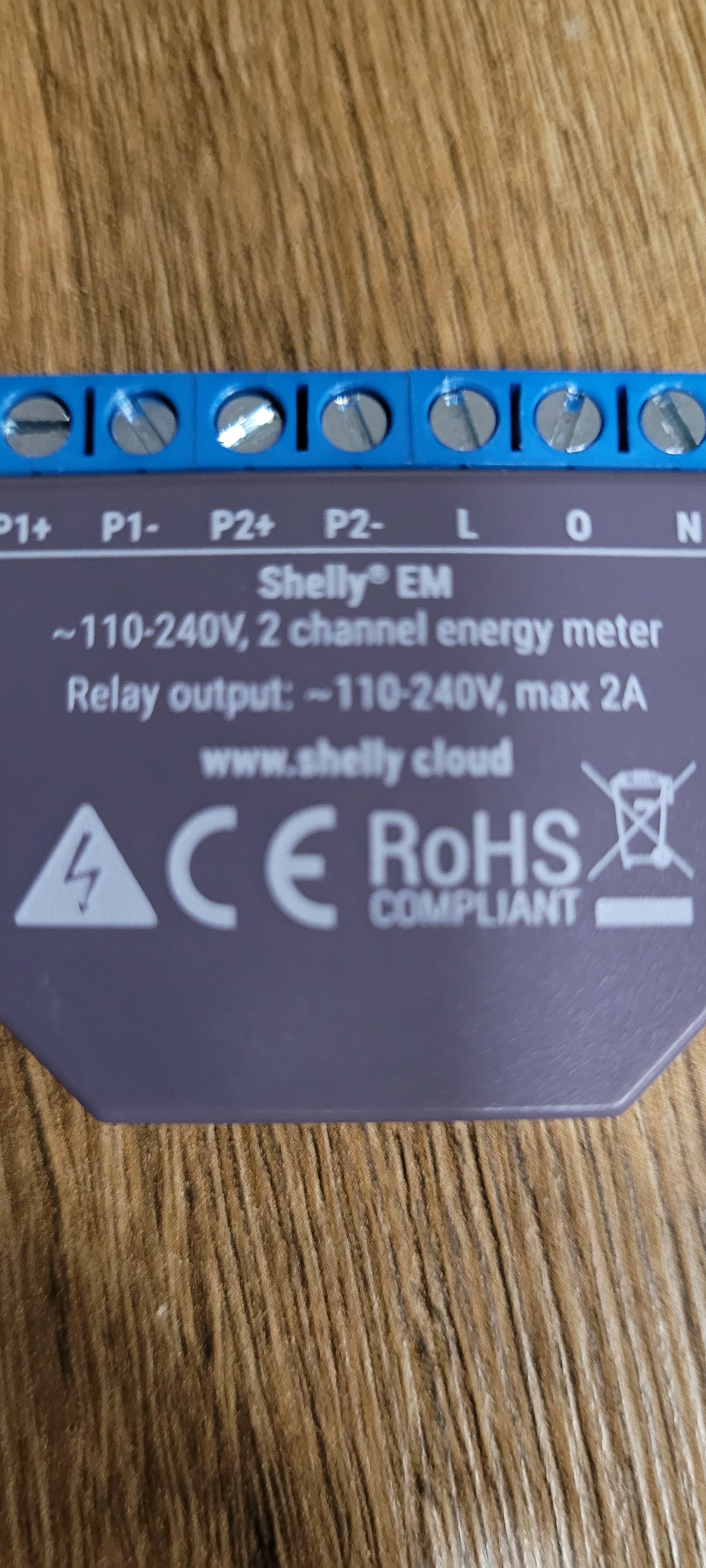

Akurat jeśli chodzi o Shelly to mam dość duże zaufanie, ale i tak wolę się nie zbliżać do prądu znamionowego, jakkolwiek moduł EM Mini Gen4 jest bez przekaźnika, ale nie widziałem go w środku, więc trochę w ciemno moim zdaniem jedyne krytyczne miejsca w nim to rezystor pomiarowy (bocznik) i zaciski kablowe.
(ale jak mówię nie widziałem rozebranego, a nawet Alterco Robotics=Shelly miało za sobą parę wpadek, projekty są wprawdzie europejskie, ale produkcja chińska)

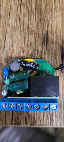

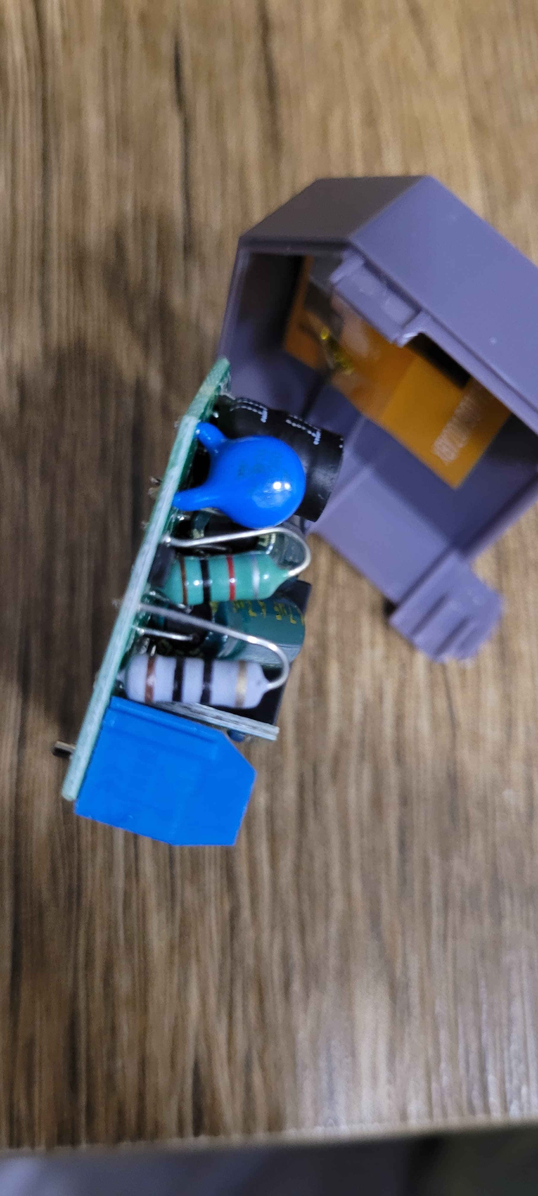

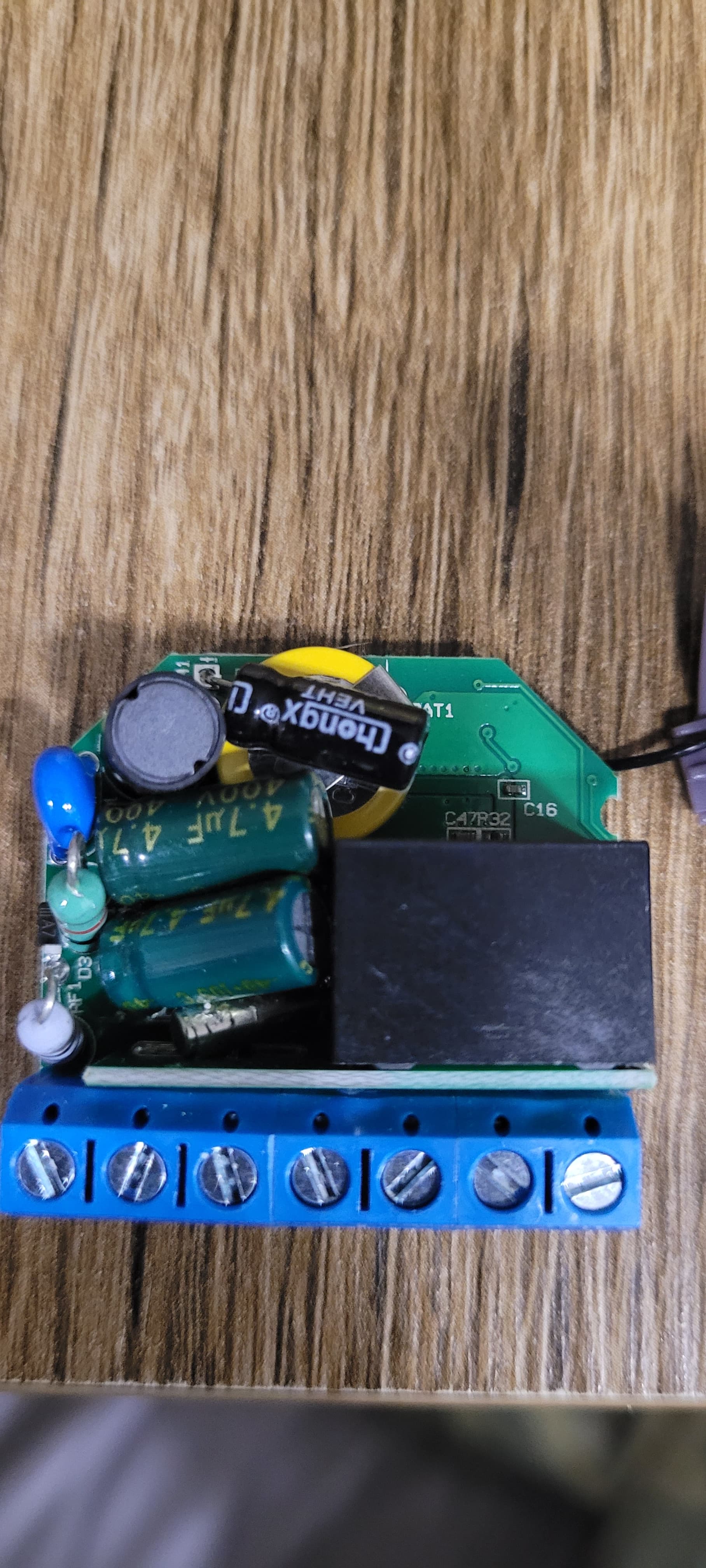

Jedyne do czego można się tu przyczepić to do max 2A choć on służy do mierzenia prądu a nie zasilania dużych urządzeń i do kondensatora Hongx który nie słynie ze zbyt dużej wytrzymałości.
Hmm jest jedna kwestia - to jest któraś z wcześniejszych generacji, a EM Mini Gen4 musi mieć kompletnie inną konstrukcję (pomiar bezpośredni, bo nie ma wejść przekładników).
Co do rzeczonych kondensatorów się nie wypowiem, to chińszczyzna (w końcu moduły są produkowane w ChRL by były tańsze), ale raczej nie jakiś totalny crap z czarnych list.

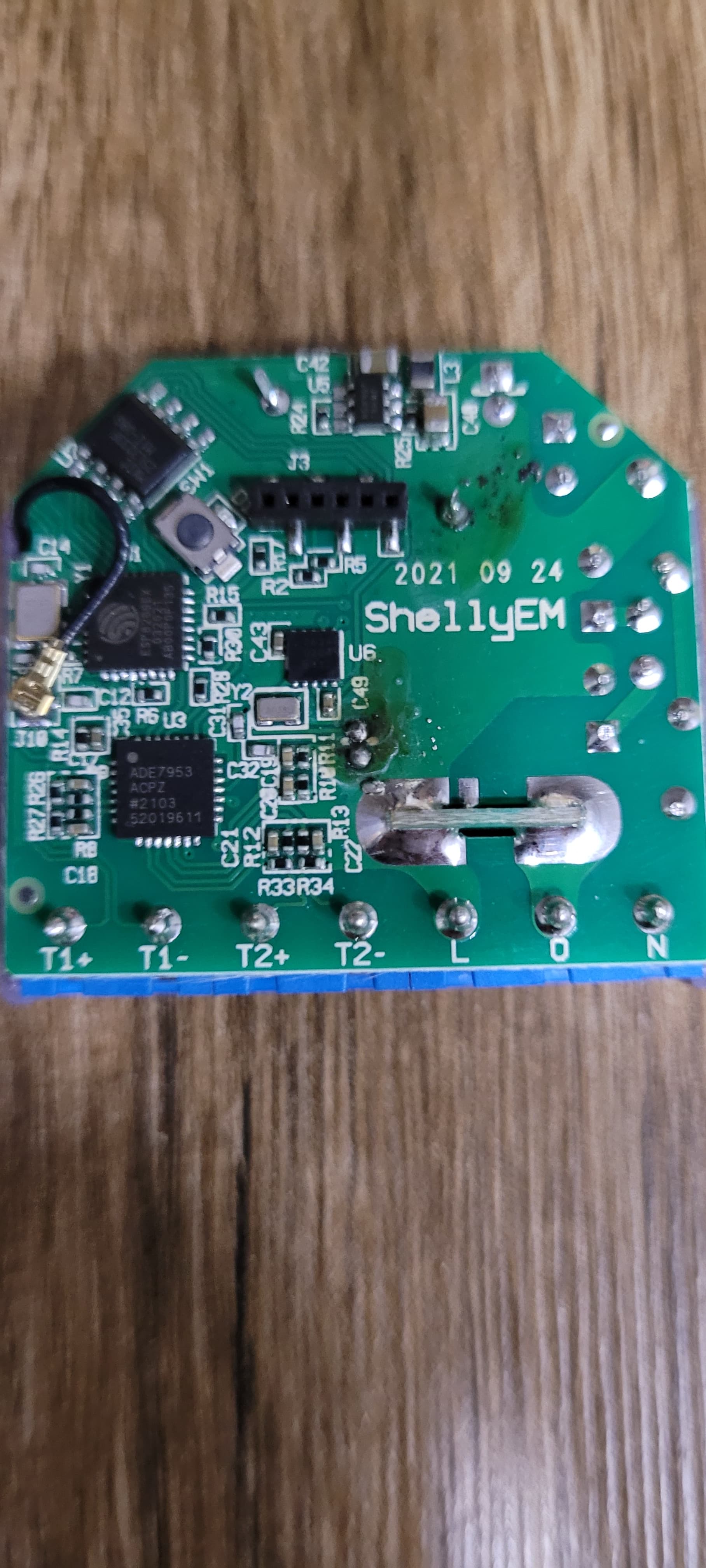

To jest chyba jeden z ostatnich Em Gen1 co sugeruje data produkcji i układ pomiarowy ADE7953 oraz jeśli dobrze widzę to ESP8266EX
Tak, na zdjęciach to jest pierwsza lub druga generacja wypustów Shelly (nie wiem w której ten model wyszedł na rynek, a szukać mi się nie chce), swoją drogą w tamtych czasach był zupełny brak konsekwencji w nazewnictwie, dopiero niedawno to jakoś w miarę jednoznacznie ogarnęli.
Nie zmienia to faktu, że EM Mini gen4 ma całkowicie inną konstrukcję co wiadomo nawet bez oglądania zdjęć (ale chętnie bym zobaczył).
