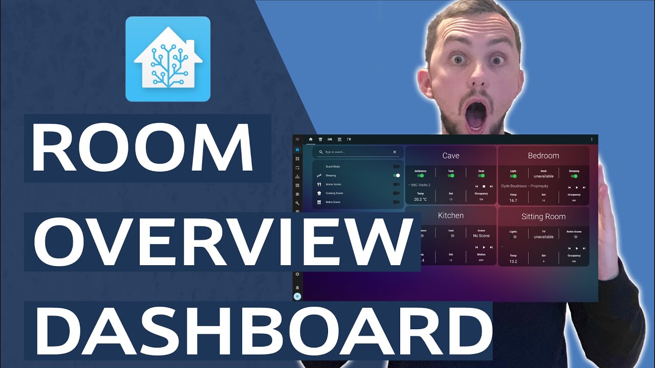

Szukam od jakiegoś czasu w necie jak zrobić radio w Mini Media Player takie jak na screenach, tzn. z taką rozwijaną listą stacji (strzałka obok przycisku power) i nie mogę znaleść żadnego tropu, może ma ktoś jakiś pomysł?

Też się nie znam, ale gdybyś podał linka źródłowego (a nie gołego screenshota) może to by było do znalezienia w tym co autor filmiku udostępnia.

No to już wiemy, że mówi o łatwym dostępie do playlist, a sprzęt to Sonos (jakby co, to Ikea sprzedaje graty w ich technologii - seria Symfonisk bodajże).
Przepraszam nie dałem linka, ponieważ w filmie nie było żadnych informacji jak to zrobił. Oglądałem inne jego filmy i w żadnym nie ma nic na ten temat. Ja mam głośniczki google home mini. Spróbuję poszukać tropami jakie podaliście.
