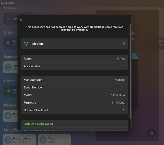

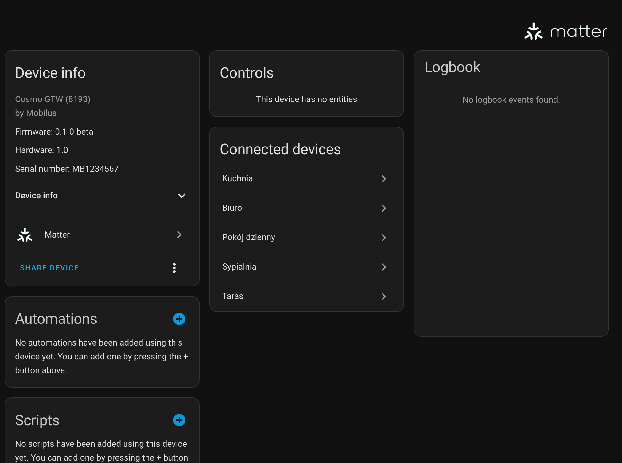

Hey wszystkim.
Nie wiem czy adekwatne do samego zapytania w temacie, ale przez ostatnie miesiące pracowałem nad projektem dla Cosmo GTW, który umożliwia jego podłączenie i podpiętych do niego urządzeń do sieci (fabrics) opartej o standard Matter. Dzięki temu jest możliwe podpięcie Cosmo GTW nie tylko do HA, ale też do Apple HomeKit, Google Home, Aqara itd.
link do repozytorium
Sama aplikacja jest aplikacją natywną zaprojektowaną do działania na Cosmo GTW, bez potrzeby żadnych dodatkowych urządzeń. Jedynym wymogiem jest posiadanie huba dla standardu Matter, aczkolwiek jest to bardziej wymaganie producentów niż samego standardu.
Obecnie aplikacja wspiera urządzenia jak Senso, Cosmo i C-MR, aczkolwiek samego Cosmo i C-MR nie miałem szansy przetestować. Ogólnie są wspierane rolety które mają funkcje tzw. lift, żaluzje z funkcją tilt mam w planach dodać, o ile znajdą się osoby chętne na testy. :slight_smile: Sam posiadam tylko rolety z siłownikami ERS, dlatego Senso mam najlepiej przetestowane.
Szukam chętnych na testy, wersję publiczną zamierzam wypuścić po testach. W planach mam dodanie wszystkich urządzeń które GTW wspiera, żeby ta aplikacja była jak najbardziej adekwatna i wspierała to samo co Cosmo GTW oferuję, biorąc też pod uwagę sam standard Matter.
Instalacja w skrócie będzie wymagała dostępu SSH jako że sam Cosmo GTW działa w oparciu o OpenWRT 15.05.1 (linux). Na szczęście, udało mi się znaleźć sposób, aby aktywować dostęp SSH bez potrzeby połączenia UART, ale o tym w osobnym już wątku.
Mały pogląd:
Zapraszam do dedykowanego wątku w którym opisuję sposób instalacji. :slight_smile: Ostatecznie zdecydowałem się wypuścić pierwszą wersję 0.1.0. Oczywiście jak pojawią się jakieś błędy, będę próbował je na bieżąco rozwiązywać.
