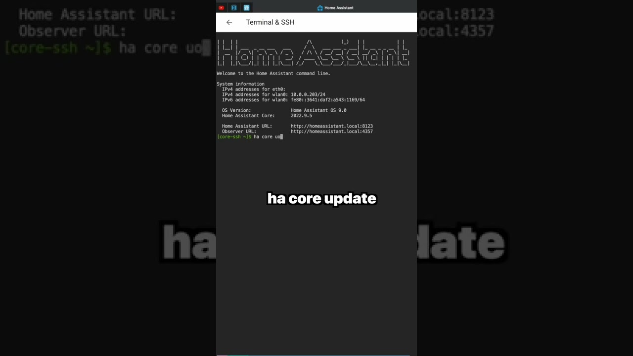

Podepnę się pod temat. Chciałem usunąć tą integrację. Niestety nie reaguje na przycisk usuń. Usuwam, usuwam a integracja nie znika. Jest jakiś inny sposób aby ją skasować. W HACS jak chcę ją usunąć to sugeruje wpierw wywalić integrację
Zrobiłbym tak (ponieważ widzę, że MusicAssistant jest niekompatybilny z aktualnym HA).
  1. Cofnięcie wersji HA
    ha core update --version 2023.2.5
    (wersję biorę z tamtego wątku jako ostatnie wydanie lutowe)
  2. restart HA lub bezpieczniej reboot (tylko i wyłącznie tak jak bozia przykazała, czyli żadnego odcinania zasilania!) całego hosta HAOS (czy innego systemu?)
  3. deinstalacja Integracji
  4. deintsalacja Komponentu niestandardowego
  5. restart HA
  6. standardowa aktualizacja HA (core) z GUI

Jakiego backupu? - cofnij wersję HA poleceniem w terminalu.

właśnie znalazłem co i jak
Jak wyżyłeś tyle lat bez terminala? :stuck_out_tongue:
W tytule tego filmiku jest mowa o “pustych” instalacjach i jest to uwaga nie bez przyczyny - nie zawsze można sobie cofać wersje dowolnie głęboko, bo aktualizacje czasem przebudowują bazę danych (więc przed użyciem warto mieć aktualny backup).
Jakkolwiek cofałem już czasem wersję do poprzedniej “dużej” (z wydania z poprzedniego miesiąca") i jak dotąd zawsze się to odbywało bezboleśnie, nawet w sytuacjach gdy była po drodze konwersja bazy (instalację testową mam na kanale beta i tam czasem cofanie wersji było konieczne).
ba no, samo życie. Dzięki za nakierowanie. Problem ogarnięty
