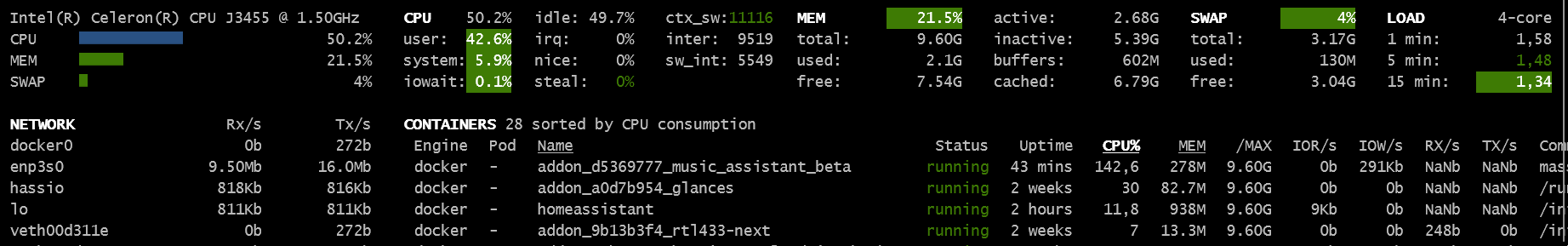

Ciekawostka (nigdy się temu nie przyglądałem, bo MA działał mi zawsze bezproblemowo) - przy ładowaniu kolejnego utworu (nawet może to być zapętlony ten sam) występuje mocno zwiększone zapotrzebowanie na procesor - może masz za słaby procek albo dałeś za mały przydział zasobów jeśli to wirtualizacja
Proxmox i HA, raczej, ma nadmiary a to o czym piszesz może i widać ale przez chwilkę, ostatecznie następuje przeładowuje pliku, rozpoznanie, pokazanie kto on zacz, start dekodowania - ma co robić na starcie:
