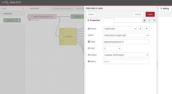

przesiadłem sie z zigbee2mqtt na zha ,jako experyment i nie moge w nodeRed wystartowac funkcji pilota
nie wiem jaka teraz sciezke dostepu zrobic
tak było w Z2M
ZHA nie działa po MQTT (bo jest podprocesem HA, a nie jak Z2M zupełnie osobnym serwerem, który w ogóle się nie komunikuje bezpośrednio z HA, a zamiast tego z brokerem MQTT), więc musisz szukać integracji NR z HA, a nie NR z MQTT.

moje dowiadczenie jest takie ze z2m mozna bez problemu wyodrebnic sygnały pilota IKEA natomiast ZHA nie ,bynajmiej nie potrafie na dzien dzisiejszy mojego stanu wiedzy
w ZHA widze zmieniakjace sie stany w dzienniku lecz nie moge ich wykozystac aby sterowac tymi stanami …tak jak w nodeRed
odnosze wrazenie ze z2m daje wieksze pole manewru niz ZHA…moze dlatego ze jakis bardziej hermetyczny sie wydaje
