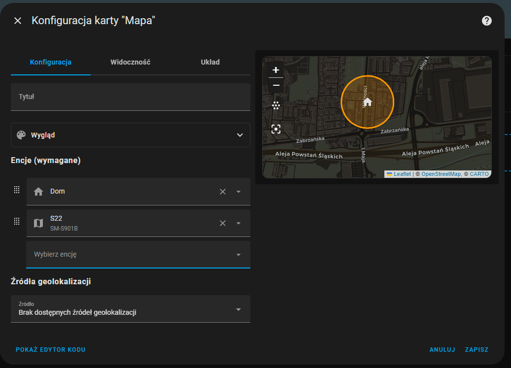

Witam. Odkopuję trochę temat. Od jakiegoś czasu próbuję zmusić HA aby pokazał lokalizację mojego telefonu na mapie.
Najpierw dodałem do daschboardu mapę, bo w pasku bocznym jej nie miałem (nie wiem czemu bo wszyscy na filmach mają).
Ustawiłem w aplikacji na telefonie udostępnianie lokalizacji, ustawiłem by aplikacja działała w tle i aby telefon jej nie ubijał. Bateria też nie ma wpływu na działanie aplikacji.
W HA wyświetla się lokalizacja telefonu ale nie na mapie. jeśli w ustawieniach mapy chcę dodać encję to w rozwijanym pasku nie znajduje pasujących encji. Spróbowałem na siłe w edycji yaml podrzucić mu lokalizację ale nadal nie widać telefonu na mapie ( widać na zrzucie że encja telefonu jest ale dodałem ja w yaml) Korzystam z TailScale… nie wiem czy ma to znaczenie.
Ma znaczenie - jeśli telefon korzysta z VPN to jest zawsze w tej samej sieci lokalnej co HA (a zatem “jest w domu”), poszukaj po starszych wątkach, bo chyba już ktoś znalazł tam rozwiązanie na taką sytuację…
