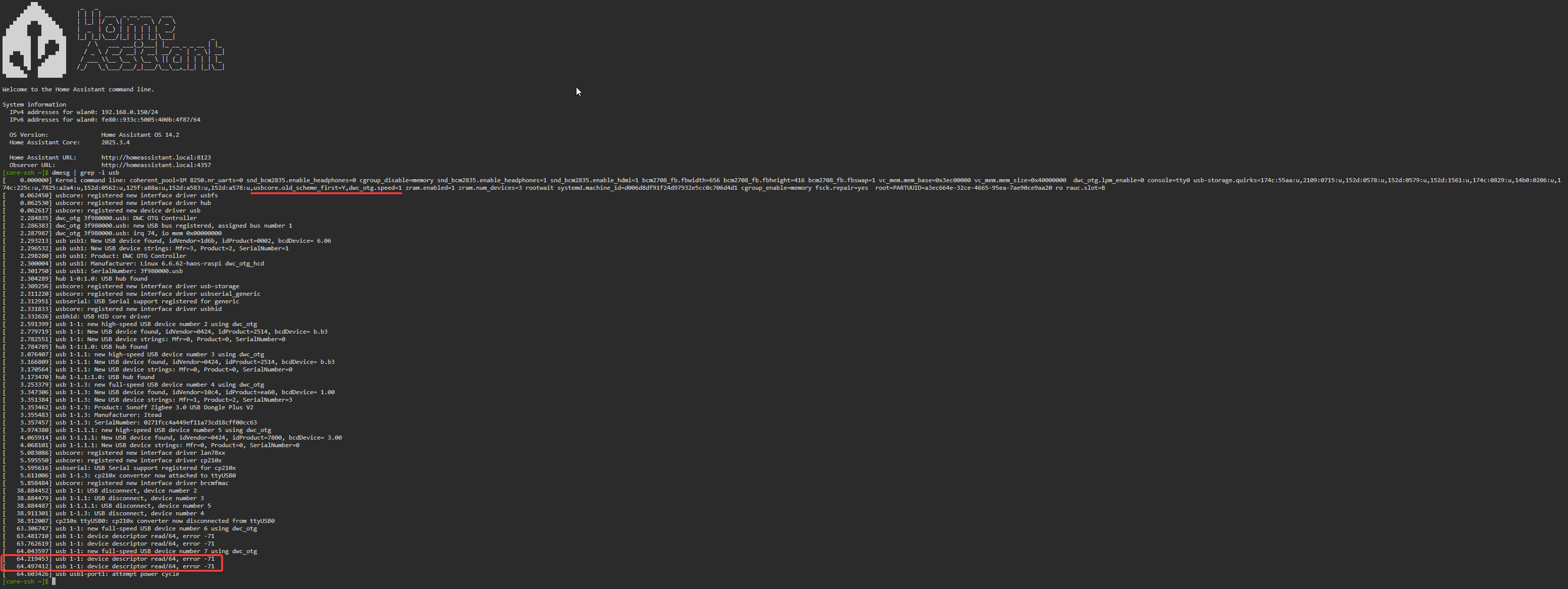

Proszę o pomoc, trzeci dzień męczę się z problemem braku widoczności centrali sterującej Sonoff ZBDongle Plus-E v2 na Raspberry Pi 3B. Zainstalowany mam Home Assistant OS. Podłączalem pendrive - również nie widzi. Podkreślone na czerwono na górze informacje dodałem do cmdline.txt. Pierwotnie miałem HA 15, ale zalecali zrobić downgrade, nie pomogło.

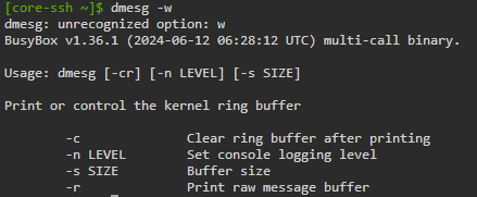

Odłącz wszystko co niezbędne, wyłącz Hosta, wepnij ZBD i uruchom Hosta. Dla testów zmień też port USB jak poprzedni nie będzie działał. Przed podłączeniem uruchom w tle dmesg -w
Próbowałem dmesg z parametrem -w, nie rozpoznaje.

Sprawdź czy PI nie komunikuje błędu podczas podłączania, mruga wtedy chyba czerwony LED. Sam błąd -71 może oznaczać wiele rzeczy, ale wygląda to jakby nie do końca zostały przekazane wszystkie informacje i się rozłącza. Sprawdzałeś na innym sprzęcie? Firmware jest w miarę nowe?

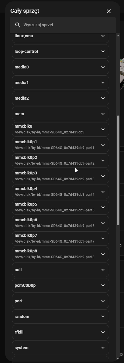

  1. jak nie widzi skoro widzi, co demonstrujesz na drugim obrazku

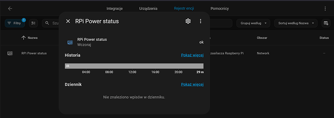

  2. jak wygląda sytuacja z zasilaniem? bo w logu widać że jest restartowany kontroler USB co się dzieje czasem przy niedostatkach zasilania, ale do tego jest specjalizowana encja
