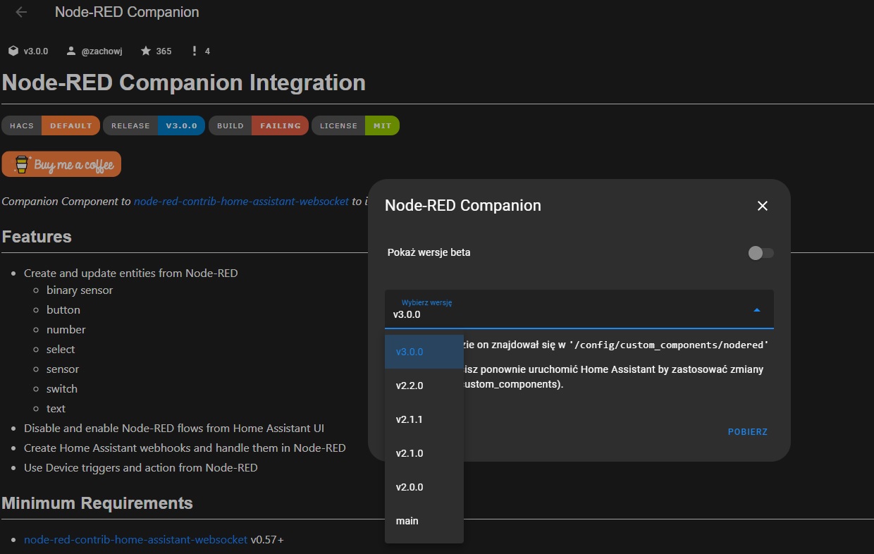

Wczoraj zaktualizowałem integrację NR Companion do wersji 3.0.
Po tym zabiegu przestały działać przyciski Aqary.

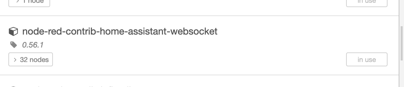

Okazało się, że powodem tego jest brak aktualizacji node-red-contrib-home-assistant-websocket do wersji 0.57. +
Dzisiaj wyszła wersja naprawcza beta: 0.57.0 beta 1
która nie jest widoczna z poziomu NR/menage palette.

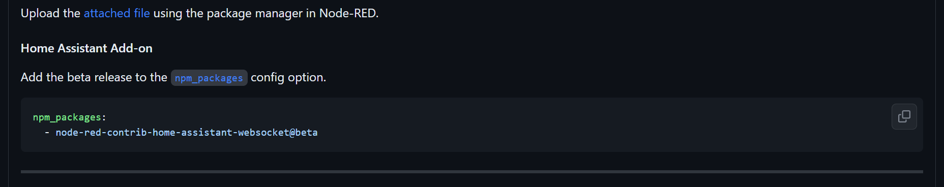

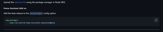

Podpowiedzcie proszę, w jaki sposób zaktualizować node-red-contrib-home-assistant-websocket do wersji 0.57.0-beta 1.
W dokumentacji są podane wskazówki, których nie rozumiem.

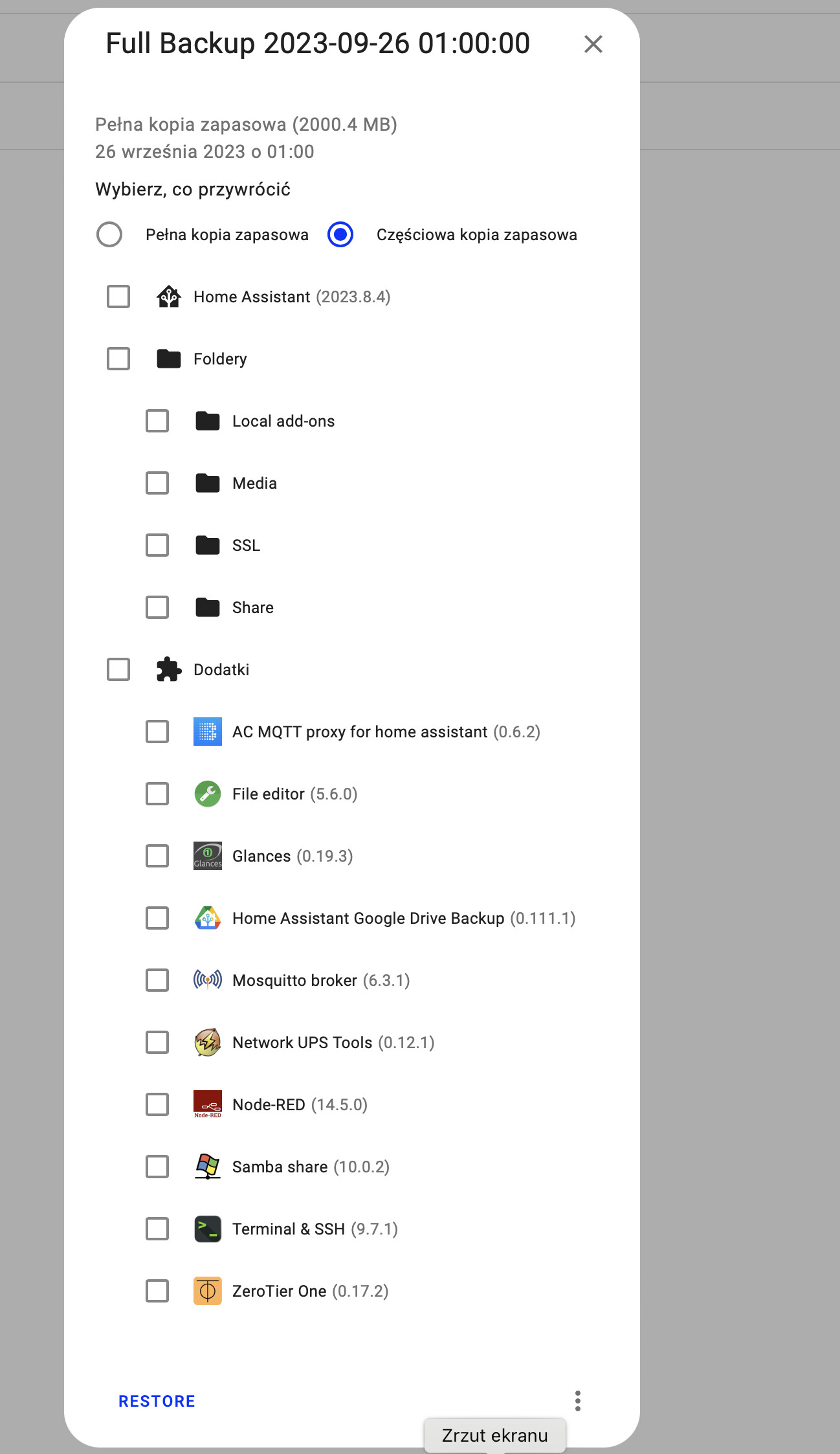

Aby powrócić do poprzedniej wersji NR Companion czyli 2.20 muszę zainstalować full backup ? czy można wgrać część kopii zapasowej ? jeżeli tak, to którą ?

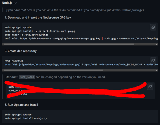

U mnie problem był ze starą wersją node.js12.22.12~dfsg-1~deb11u4 i npm.
aktualizacja node.js v20.7.0
Instrukcja instalacji node.js Debian 11
Komendy w ssh z uprawnieniami sudo
Wykonaj kopie HA.
