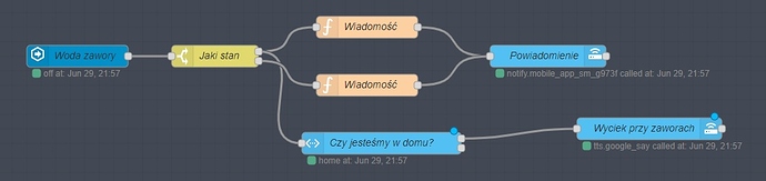

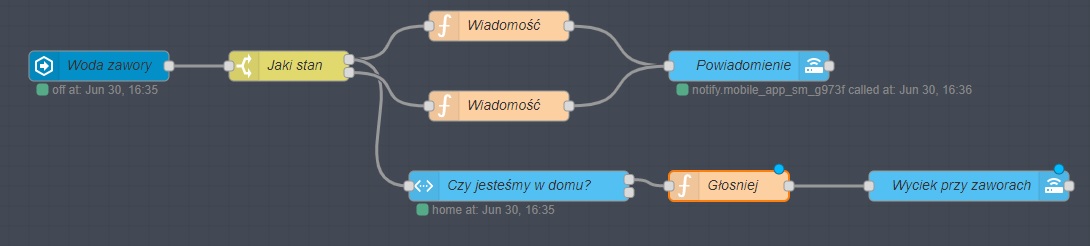

Zrobiłem sobie prostą automatyzację która ma mnie informować o pojawieniu się wycieku wody przy zaworach. Na telefon otrzymuję powiadomienie przez “notify” - powiadomienia te otrzymuję zawsze niezależnie czy jetem w domu czy poza nim. Natomiast informację głosową ustawiłem na google mini w sytuacji gdy ktoś z rodziny jest w domu. I tu moje pytanie czy jest możliwość aby “wypowiadany” komunikat był na maksymalnej głośności a po jego odtworzeniu wracał do “standardowych” ustawień głośności (dodam, że na co dzień powyższego głośnika używam do odtwarzania radia).
Tak automatyzacja wygląda.

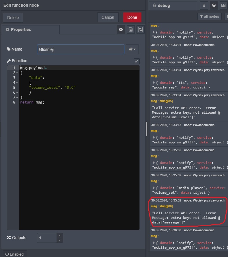

msg.payload =
Tylko poniższe to do nodu function
“data”:
“volume_level”: “0.6”
return msg;
W samym polu data to tak jak napisałeś powinno byś ok
Dodałem nod function
tak go zapisałem
ale pojawia się błąd
extra keys not allowed @ data[‘message’]

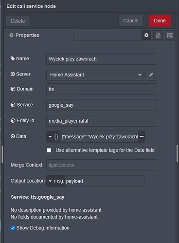

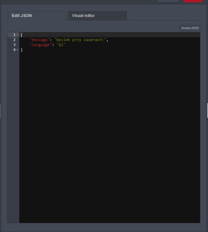

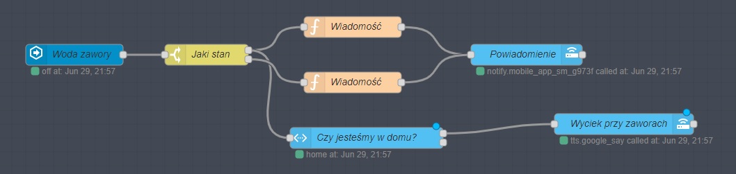

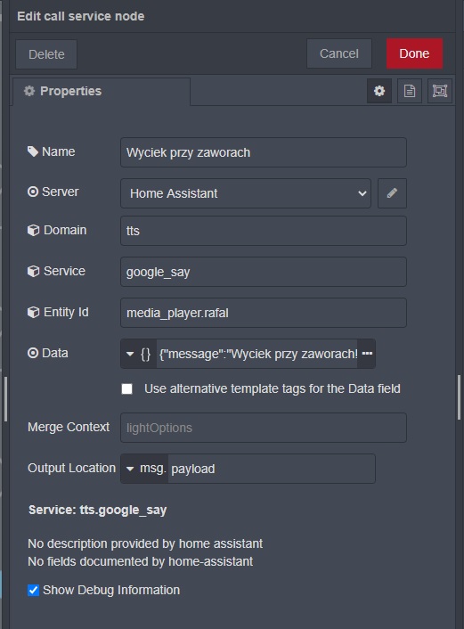

Dodam, że nod z komunikatem tak mam skonfigurowany:
wiadomość która jest wypowiadana przez google mini:

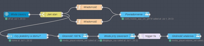

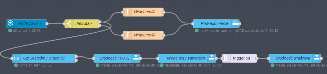

Troszkę zmodyfikowałem Twój przykład:
Po spełnieniu warunku głośność jest ustawiana na 100 %, następuje odtworzenie komunikatu, potem musiałem dać trigger-a ponieważ bez niego w trakcie odtwarzania komunikatu przyciszał mi głośnik i na koniec powrót do głośności przed jej zwiększeniem.
Jeśli ktoś będzie chciał skorzystać z taniego rozwiązania załączam proces.
@Artur jeszce raz dziękuję za pomoc.flows.json (4,0 KB)
