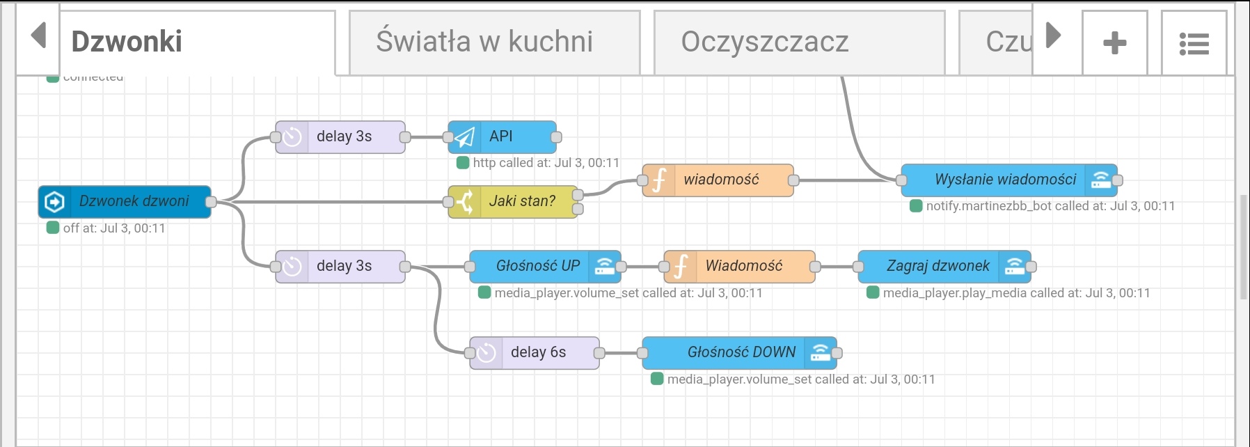

Dziwna sprawa. Próbując zmniejszyć głośność po zagraniu dźwięku dzwonka, dostawałem błędy: “Call-service API error. Error Message: extra keys not allowed @ data[‘volume_level’]”
Próbowałem na różne sposoby i dopiero poniższy zadziałał i głośność została ustawiona na żądanym poziomie.

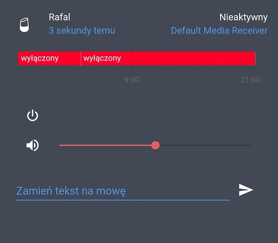

Witam, temat mi bliski ale od innej strony. Jak na razie nie mam jeszcze problemu z głośnością komunikatu bo go po prostu nie słyszę. Mam skonfigurowane na przykładzie z innego bloga komunikaty na głośnik . Przepływ w Node-RED jest prawidłowy, pojawia się dźwięk uruchomienia głośnika i kompletna cisza.przykłady z tego posta jest to samo, przepływ prawidłowy a dźwięku brak.
Ma ktoś pomysł co może być przyczyną?
Myślę, że bez pokazania swojej konfiguracji TTS oraz tego jak wygląda twój node z wywołaniem komunikatu głosowego,może być ciężko stwierdzić co jest nie tak.
A odtwarzanie muzyki, radia z HA działa?
@sztomag zacznijmy od początku, tak jak pisze @martinezbb podaj konfigurację i zobacz czy zamienia Ci tekst na mowę
Wpisz jakiś tekst i daj znać czy głośnik się odezwie

Radio działa, zamiana tekstu na mowę już nie - głośnik się uruchamia ale jest cisza.
