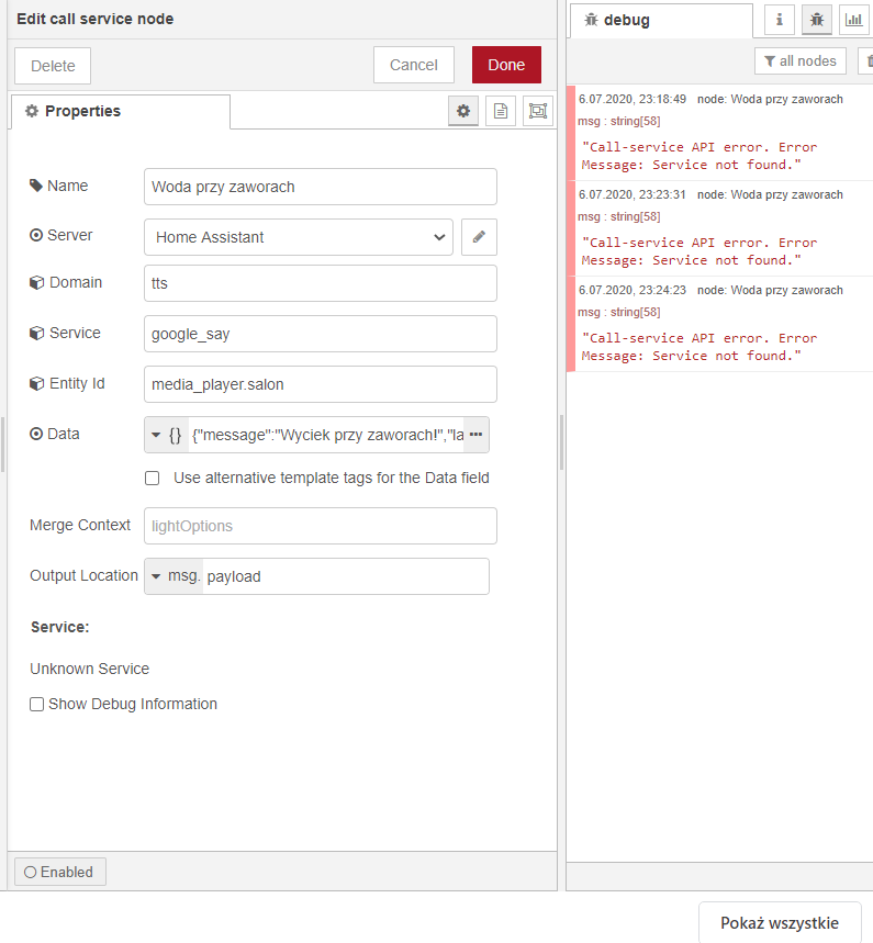

a usuń jeszcze service_name
Teraz pojawił się błąd: “Call-service API error. Error Message: Service not found.”
To teraz zrób me screen tego nodu w którym wywołujesz komunikat
zmień google_say na google_translate_say
Jak robisz deploy to zaczekaj aż zniknie takie okienko z komunikatem. dopiero wtedy uruchamiaj proces.
Tak zauważyłem jak wysłałem zdjęcie, po zmianie jest to samo: przepływ prawidłowy, brak błędów ale brak również komunikatu na głośniku.
