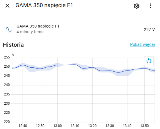

Ogólnie jestem zadowolony z tego jak to działa, odczytuję przez odbiornik RTL-SDR, dekoduję przez wmbus i wysyłam wiadomości na MQTT. Po wysłaniu wiadomości na kolejkę wyłączam radio i włączam je ponownie na 2 sekundy przed spodziewaną transmisją,

Mam zdalny odczyt po wmbus w gama 350 od dzisiaj. ale zastanawiam sie czy dane dot. energii pobranej oddanej sa w ogole użyteczne, skoro są to zwykle liczniki przyrostowe a od 2022 mamy bilansowanie godzinne. Z moich obserwacji wynika ze takie bilansowanie nie jest realizowane w liczniku gama a gdzieś w systemie rozliczeniowym dostawcy. Wiec należałoby te dane obrobić aby z liczników gama otrzymać pochodne liczniki które wyliczają import i export po zbilansowaniu. Czy dobrze rozumiem?
@Marcin7d
Nie wiem, ale zazwyczaj dostawca energii korzysta z danych przesyłanych technologią PLC (po linii energetycznej) lub GSM, a nadajnik wmbus jest tylko realizacją idei HAN.
Więc teoretycznie zestaw danych wysyłanych tymi 2 drogami może być różny.
Druga kwestia jest taka, że być może otwarto-źródłowy sterownik (dekoder) wmbus dla twojego licznika być może nie dekoduje wszystkiego co zawierają nadawane ramki (być może nie dekoduje jakichś specyficznych).
Mając dane “near realtime”, czyli uzyskiwane w czasie niemal rzeczywistym możesz dane obrabiać jak tylko chcesz (w tym uzyskać ekwiwalent bilansowania godzinowego).
Raczej wszystkie dane są dekodowane, po prostu domowe liczniki nie bilansuja godzinowo lokalnie przez co otrzymujemy surowe dane z liczydel które niewiele się różnią od danych z podlicznika. Te dane mogą być użyteczne ale musimy wypracować jakie rozwiązania które będą zbliżone do wartości otrzymywanych od zakładów energetycznych. Bo na obecną chwilę mam 1MWh w magazynie u dostawcy A z liczników import export wychodzi ze jestem na zero
Tak, dokładnie. Ja zbieram dane z niezależnego licznika czytanego co 1 sekundę i przy zmianie godziny zapisuję wynik. To pozwala wyliczyć faktyczny bilans godzinowy. Tak liczyłem przed uruchomieniem odczytu WMbus.
Odczyt z GAMA350 PGE przez WMBus wykorzystuję do wyliczenia poprawki związanej z różnicą pomiarów - każdy licznik ma swoje błędy.
Np. różnica między moim licznikiem (SDM630) i GAMA350 jest ok.0.4% - pobór i wysyłanie mają nieco inne błędy, ale poniżej 0.5%.
Sam odczyt z GAMA350 jest co 1 minutę w okolicy pełnej minuty, ale nie zawsze ramki są odebrane, więc opieranie się na nich miałoby nieco większy błąd niż mam obecnie.
Np. za poprzednie półrocze, różnica mojego rozliczenia godzinowego vs rozliczenie PGE było ok. 3kWh na ok.4000 kWh energii wysłanej/pobranej i pewnie wynika ze sposobu zaokrąglania wyniku przez PGE.
