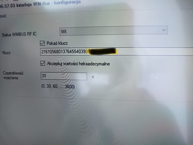

Klucz jest w cudzysłowach. Powyżej edytowalne post dodając screen z PGE

W takim razie już nie wiem jak mam sobie z tym poradzić. Próbowałem różnych kombinacji z kluczem i efekt zawsze ten sam.
W wmbusmeters:
failed decryption. Wrong Key?
Ciekawe jest to że na screenie z PGE częstotliwość wysyłania jest ustawiona na 30 sek. natomiast ramki otrzymuje równo co 60 sek. Być może pomylili dane z innego licznika.
