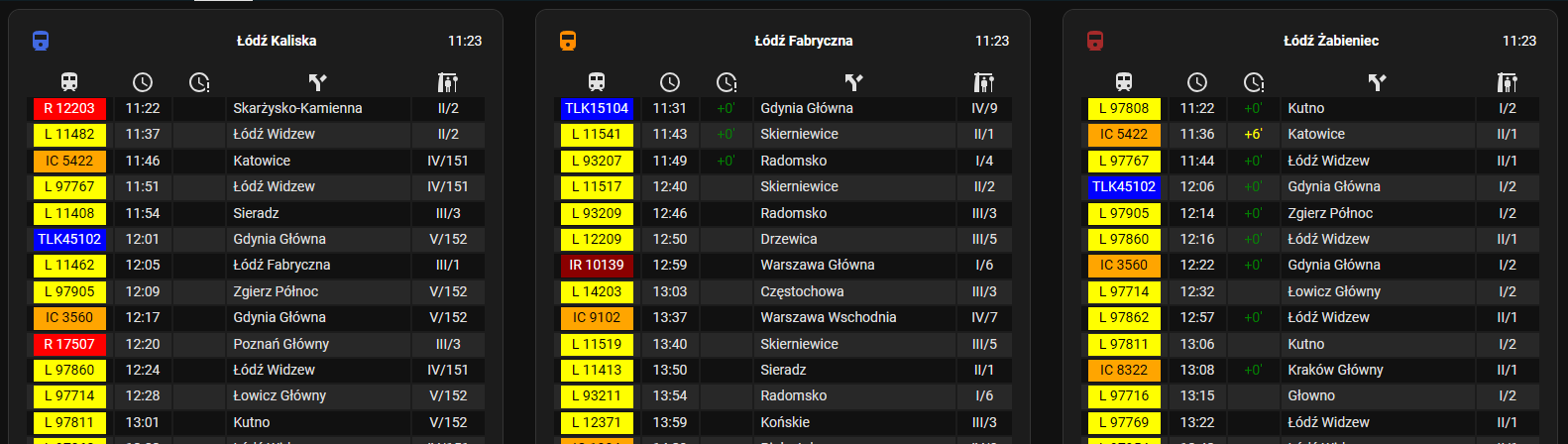

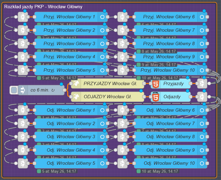

Odświeżę temat, bo dzięki stronie bilkom udało się stworzyć coś takiego:
kaliska
Fajnie tylko co nam - użytkownikom forum - to daje? Wiemy, że można więc koledzy “do roboty” :wink:.
Coś w tym stylu :wink: tutaj flow do NodeRED
pkp.zip (2,2 KB)
Oraz karta:

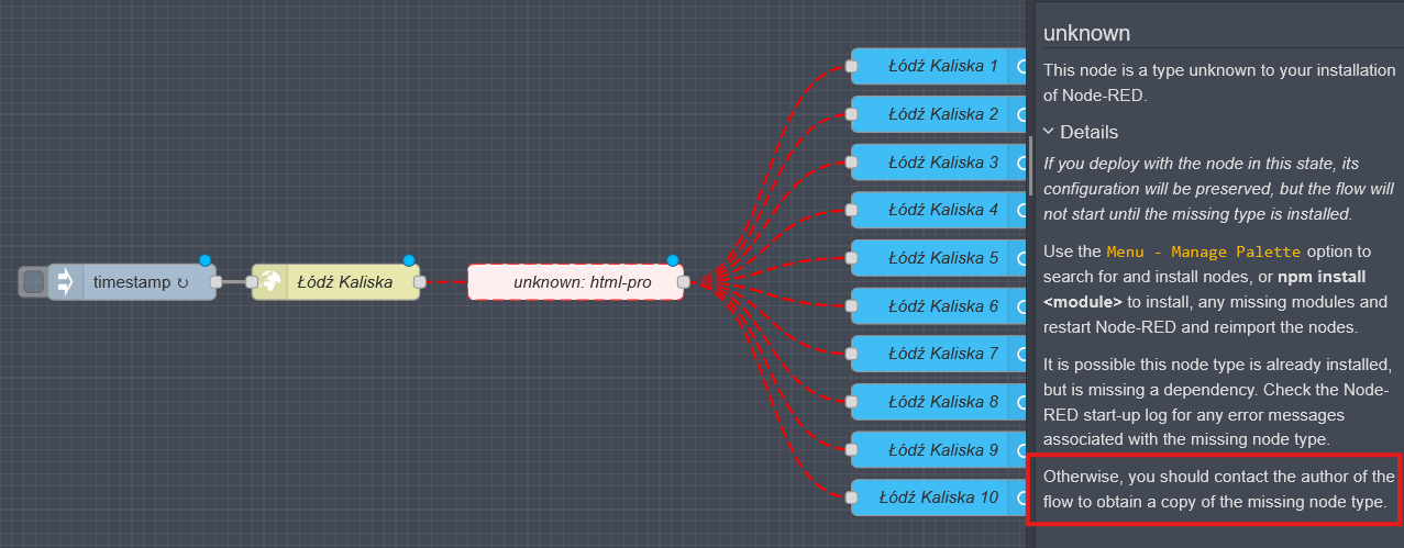

Po imporcie pkp.json mój NodeRED nie rozpoznaje noda html-pro:
Nie jest on także dostępny w repozytorium NodeRED, zatem zgodnie z instrukcją, próbuję zrobić contact the author :wink: Podpowiesz, proszę, jak to rozwiązać?

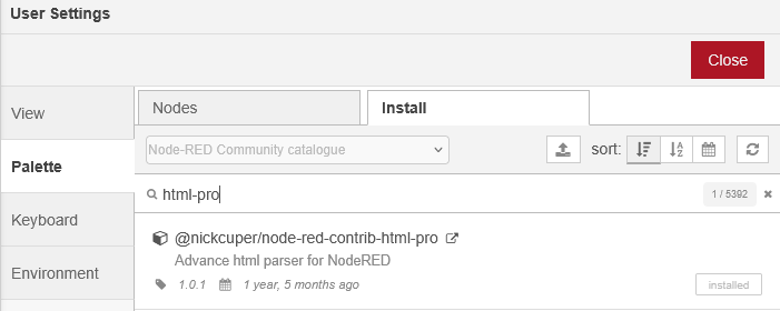

W NodeRED w prawym górnym rogu trzy kreski, potem manage palette, install i szukaj html-pro i zainstaluj.
https://flows.nodered.org/node/@nickcuper/node-red-contrib-html-pro
Tak, faktycznie wreszcie znalazłem. Za pierwszym podejściem nie znalazło mi tego noda w repozytorium, stąd moja wątpliwość…

Tak przyjazdy też można i działa. A do tego możesz zrobić więcej przyjazdów czy odjazdów, ja obecnie na większe stacje mam po 30.
Jeden problem to taki że z jakiegoś powodu nie zawsze zaczytują się opóźnienia, po protu nie ma ich w źródle - na stronie też czasami się nie wczytują, muszę się zastanowić jak to ogarnąć ale powiem szczerze że nie mam pomysłu na to.

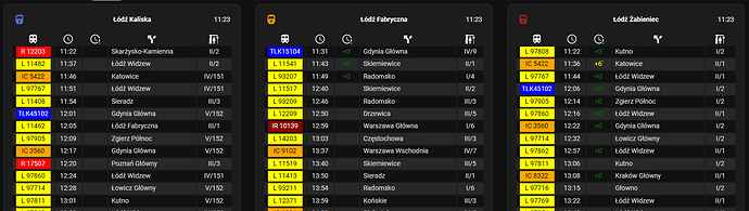

W przypadku braku danych o opóźnieniu one w karcie nie są wyświetlane:
Tutaj widać że nie ma dla Kaliskiej, więc to nie jest problem jak się wyświetla, tylko że nie zawsze ładuje te opóźnienia. Szkoda że nie ma jakiegoś API do rozkładów jazdy pociągów.

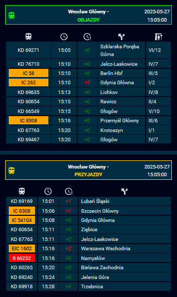

Ja to doskonałe rozumiem :slight_smile: tylko to dotyczy również pociągów które mają opóźnienie raportowane. Tutaj przykład:
Po prostu raz się ładują opóźnienia a raz nie, na stronie Bilkom masz to samo, wystarczy parę razy odświeżyć stronę z tablicą.

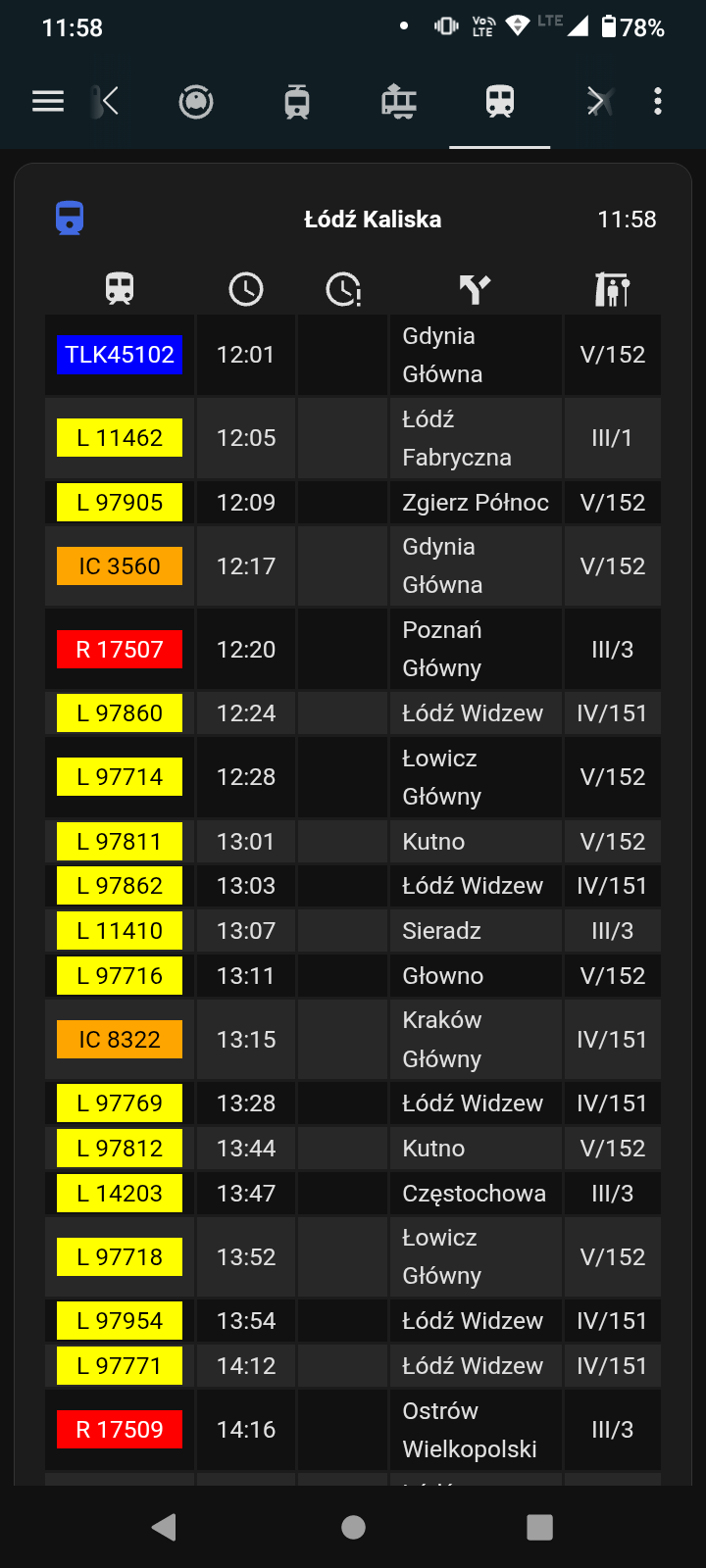

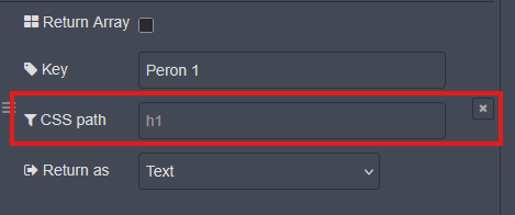

Chcę jeszcze do tabeli odjazdów dodać kolumnę z numerem peronu odczytywanym z bilkomu.
Ponieważ nod html-pro jest pozbawiony instrukcji i na dodatek nie jestem biegły w css, mam do Ciebie wielką prośbę: czy możesz udostępnić przykładowy kod ścieżki css dla peronu, który odwoływałby się do właściwej pozycji źródła?
Peron 1
li.el:nth-child(1) > div:nth-child(1) > div:nth-child(1) > div:nth-child(1) > div:nth-child(2) > div:nth-child(4)
Peron 2
li.el:nth-child(2) > div:nth-child(1) > div:nth-child(1) > div:nth-child(1) > div:nth-child(2) > div:nth-child(4)
itd.
Super! Dziękuję!
PS: masz może jakiś link, gdzie można się tego nauczyć? Ja na razie pytam o wszystko AI (no i Ciebie) ale wolę najpierw coś poczytać, żeby nie być takim lamusem…
PS. Wyszło!!! Oto odjazdy z peronami, przyjazdy już bez:
