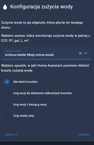

Do szczęścia fajnie byłoby jeszcze dodać wyświetlanie kosztu w PLN wyliczanego na podstawie zużycia miesięcznego, dziennego.
dzięki artpc
tak mam już na karcie energia
Ale tam pokazuje mi jedynie zużycie i koszt dzienny.
Chciałbym jeszcze miesięczny.
ale chciałbym jeszcze mieć na wybranej karcie pomieszczenia.
mam tak zrobione z wodą.
Robiłem to za pomocą pomocnika.
Ale teraz nie widzę takiej opcji.
