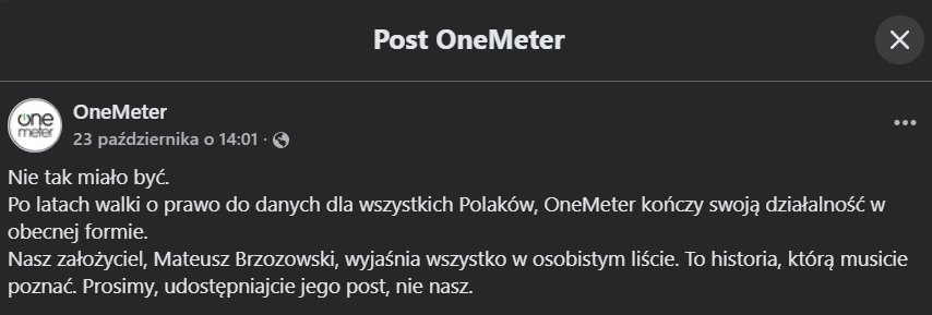

If any of you have missed this piece of news regarding OneMeter:
wygląda na to że chmura padła. czy da się coś z tym zrobić np odczytywać dane lokalnie
A myślałem, że to u mnie coś nawaliło.
Kilka dni temu założyciel ogłosił w liście otwartym, że OneMeter wycofuje się z rynku.
Facebook
Cytuję poniżej Mateusza Brzozowskiego:
Przez lata walczyłem o demokratyzację dostępu do danych o zużyciu energii. Zbudowałem firmę OneMeter, która dawała Polakom narzędzie do świadomego zarządzania energią.
