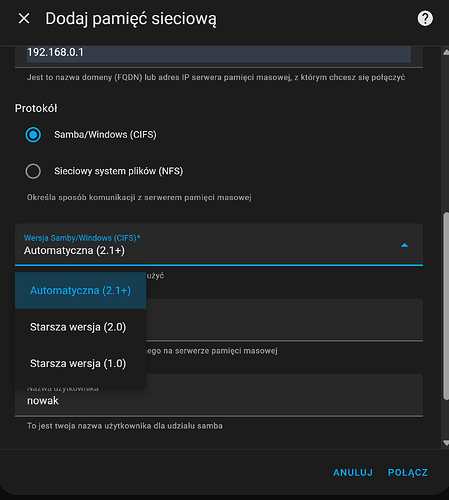

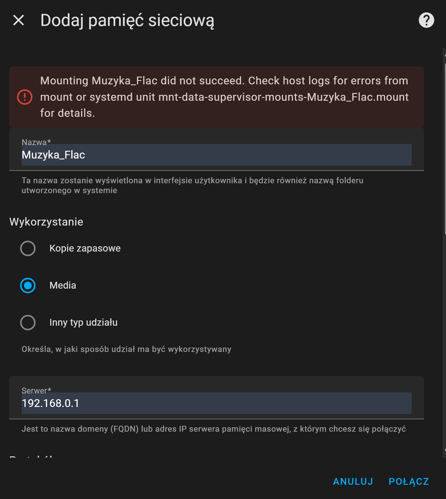

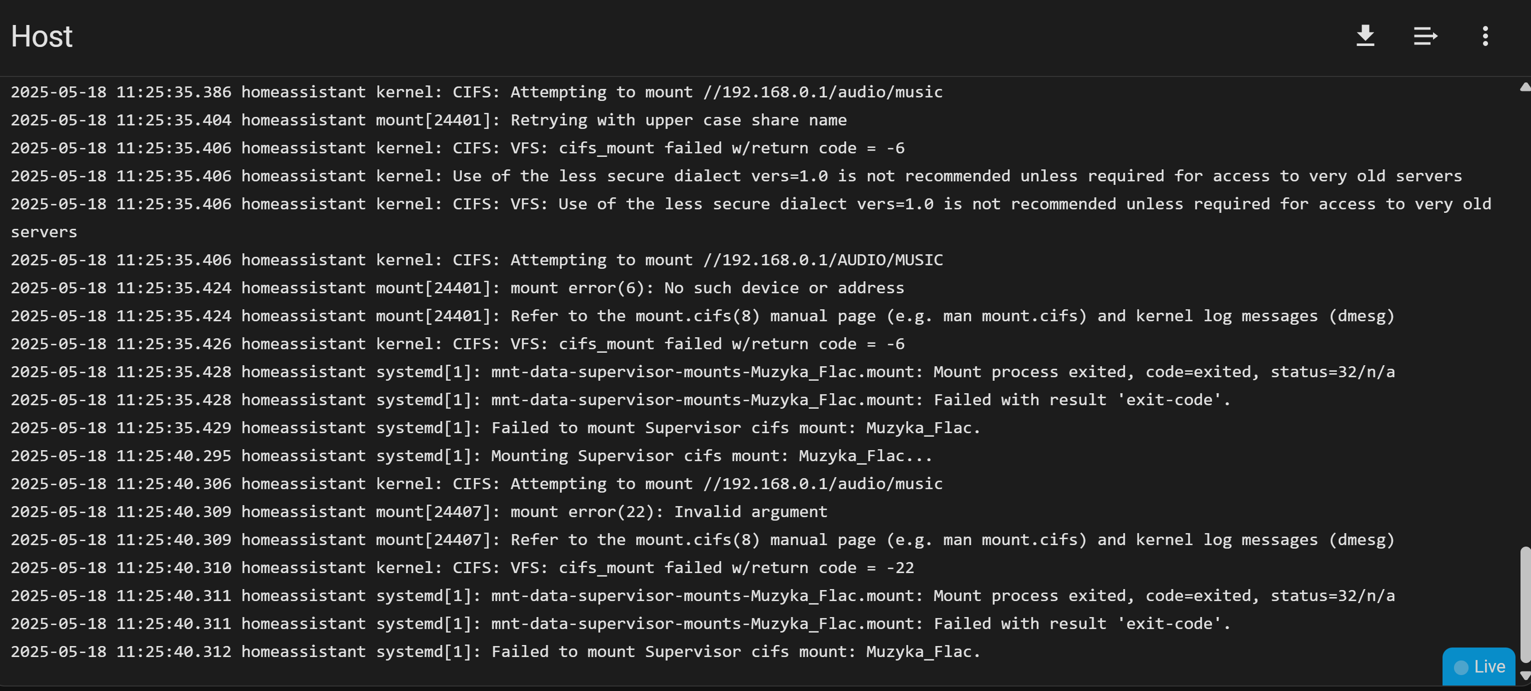

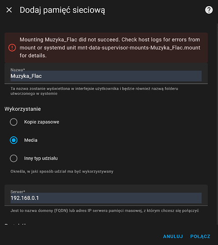

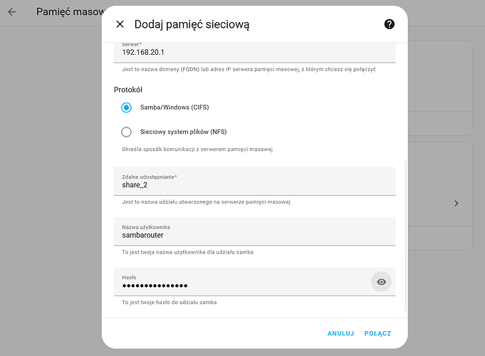

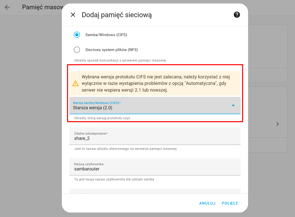

Problem polega na tym , że nie mogę dodać folderów z dysku sieciowego na usb podpiętego do routera Tplink AX3000. Cały czas wywala mi błąd bez znaczenia jakiego protokołu użyję czy to 1.0, 2.0 cz też Automatyczny 2.1+.

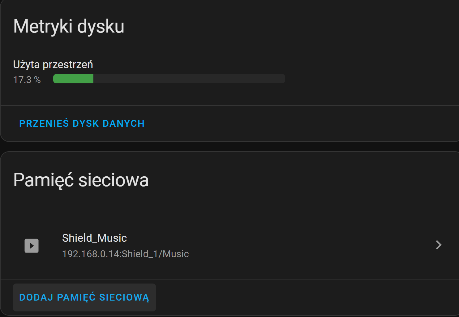

Udziały które mam w sieci lan udostępnione na Nvidia Shild dodaję bez problemu jako pamięć masową w HA, czy też w Music Assistant. Również udziały które są na dysku podpiętym do routera bez problemu mogę dodać do windows czy wlaśnie Nvidia Shield lub w apce na telefonie z android. Problem jest tylko z połączeniem pomiędzy dysk usb na routerza a Pamięć Masowa HA lub w Music Assistant.
Poradźcie coś proszę.

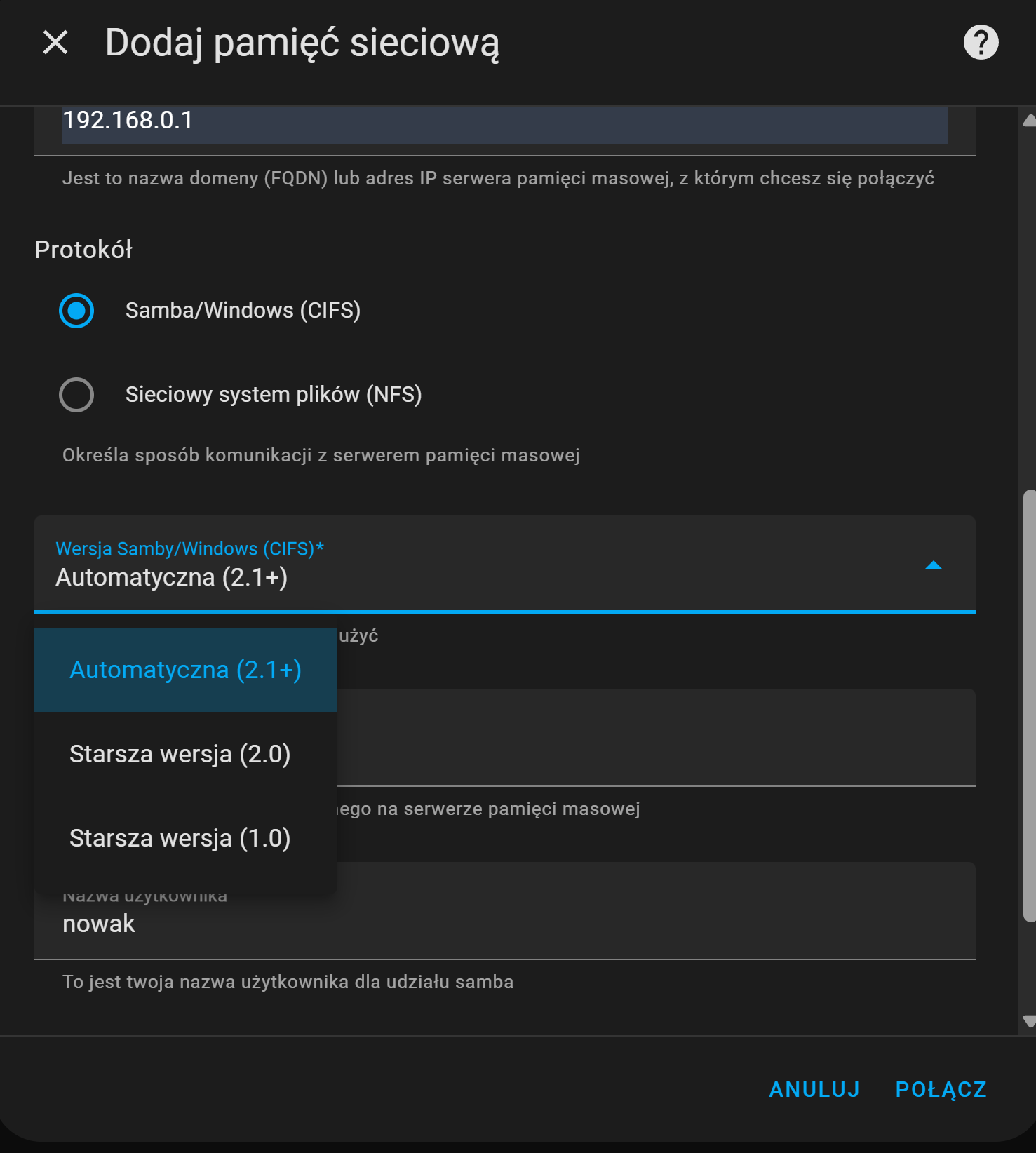

Wersje protokołu samba nie są nawzajem kompatybilne, a nie każdy klient obsługuje wiele wersji równocześnie 1.0 oznacza wszelkie wersje 1.x; 2.0 to każda 2.0.x, natomiast 2.1+ oznacza każdą >= 2.1.0 (ale NIE 1.x ani 2.0.x).

- tak, wiem. Dlatego też próbowałem każdej. Niestety bez rezultatu.
- używałem bez podkreślnika. Wszelkie nawet “abc” . Do konkretnych folderów, czy też całego dysku. Tak jak pisałem wszędzie współgra czy to pc windows czy nvidia z android tv, czy aplikacje (sprawdzałem na kilku) w telefonie na androidzie. Nie chce się porozumieć tylko i wyłącznie HA na Raspberry Pi 4.

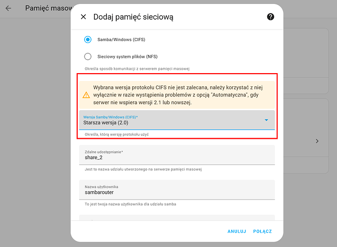

Wersja samby na routerze to: 2
Ale z takim ustawieniem w konfiguracji na HA nie działa.
Wszędzie gdzie ustawiałem, a kilka tych urządzeń mam poza HA działa właśnie z takim ustawieniem. Napewnoo nie działa z 3.

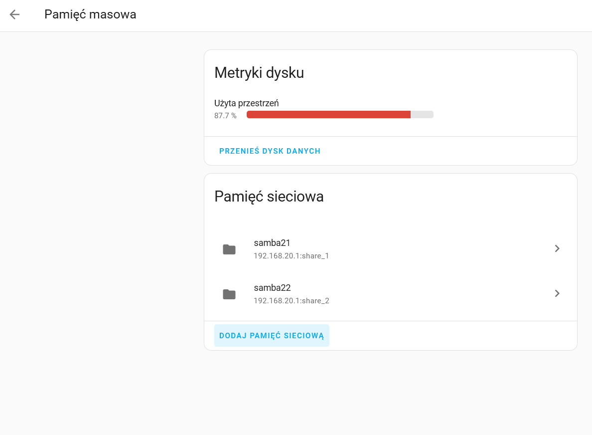

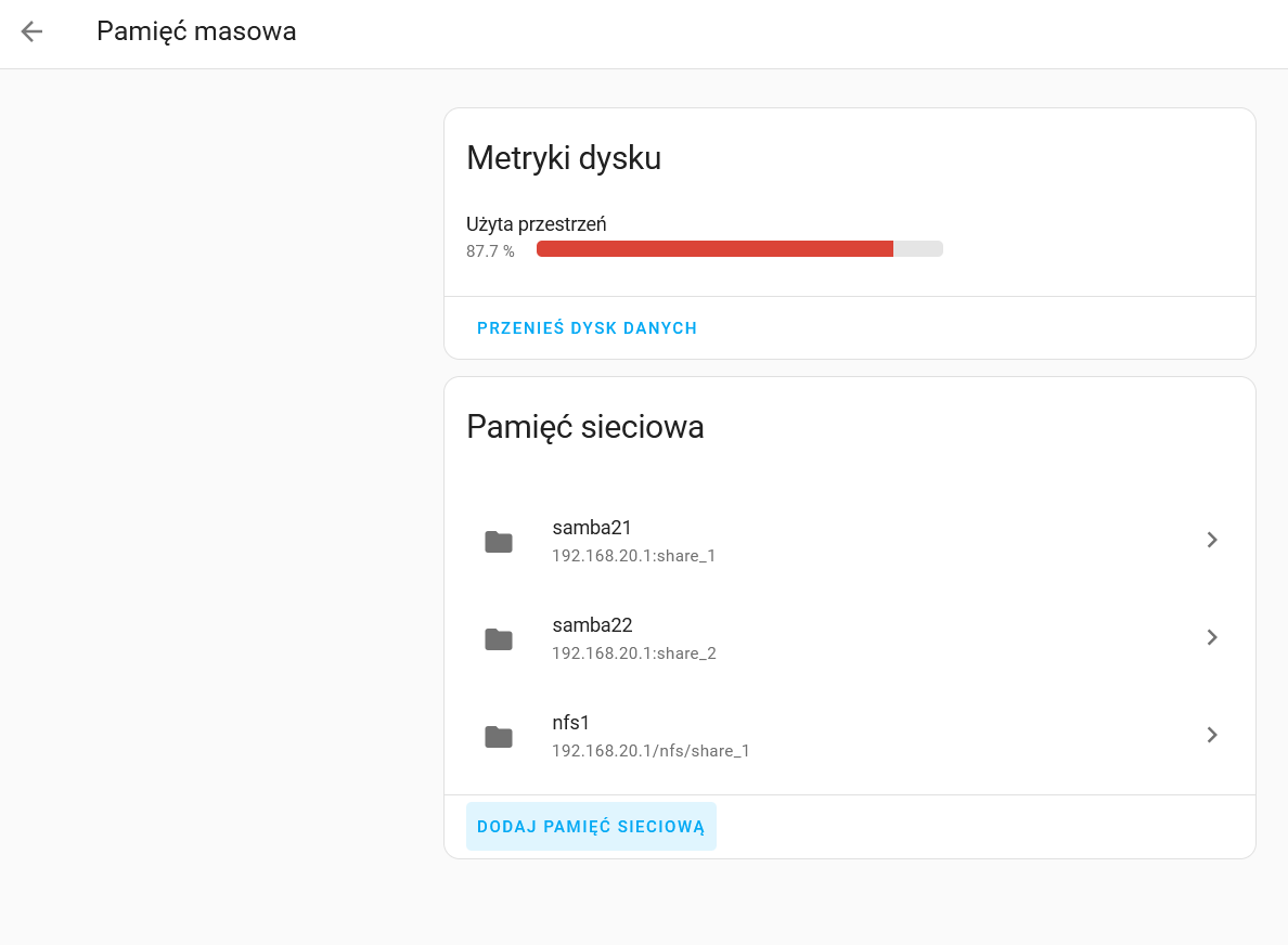

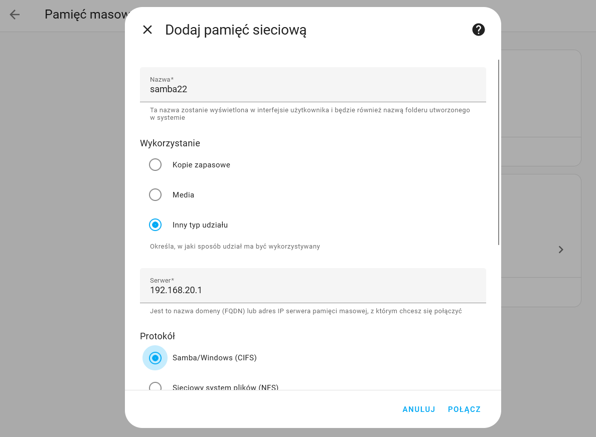

No niestety jak mówiłem nie jestem w stanie zreplikować problemu, u mnie działa, ze starym routerem i pendrive w ext4, właśnie z protokołem samba2
Oczywiście po wybraniu takiego sposobu mapowania mam ten udział jako podkatalog samba22 w \share
windowsowa ścieżka do tego udziału na routerze to \\192.168.20.1\share_2
a udostępniona dalej już na poziomie HA
\\mojHAhost\share\samba22
Mój router umożliwia też udostępnianie NFS i też działa (zrobiłem literówkę przy pierwszym dodawaniu)

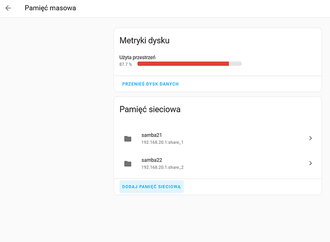

PS Odświeżyłem sobie pamięć przy okazji - podłoga jest dopuszczalnym znakiem w sambie (i to jednym z niewielu jeśli nie jedynym poza znakami alfanumerycznymi) natomiast w nazwach hostów nie zaleca się używania podłogi, a zamiast tego należy używać myślnika (a najlepiej w ogóle unikać tego rodzaju znaków). No i ostatni obrazek motywuje mnie do posprzątania w udziałach HA, które robią mi za bezgłośną namiastkę NASa.
,Podłoga’ działa u mnie bez jakichkolwiek problemów od wielu lat.

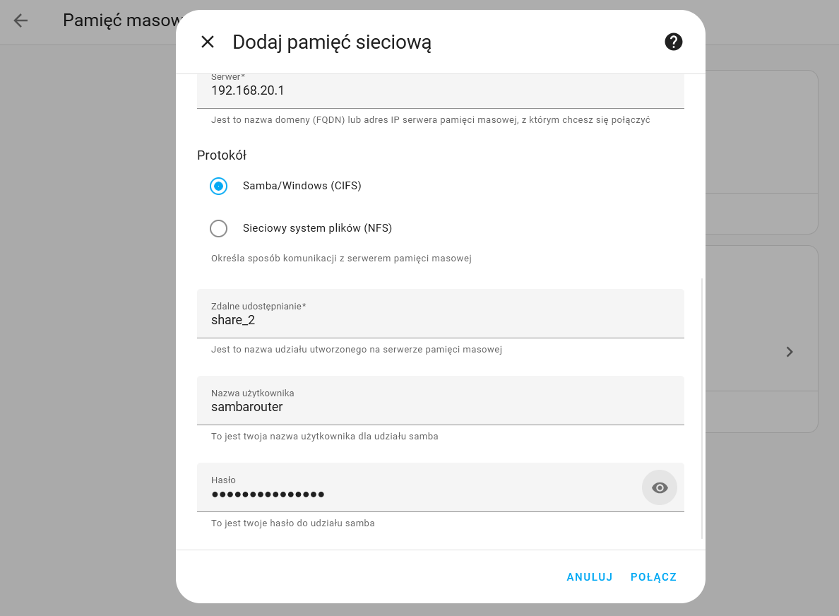

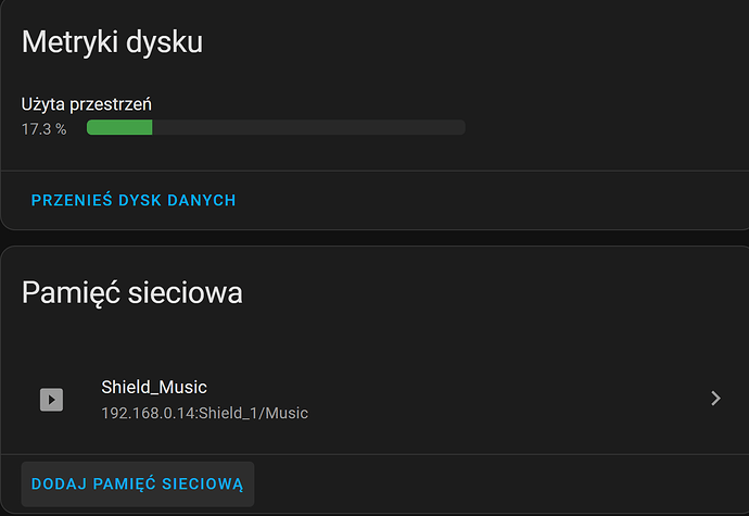

W odpowiedzi też dodam screena, gdzie widać, że z innych urządzeń normalnie dodaje pamięć masową właśnie z ,podłogą" w nazwie w 2 sekundy.
Niestety mój HA (tylko on w całej sieci) i dysk na routerze nawet bez tego znaku nie są w stanie współpracować.

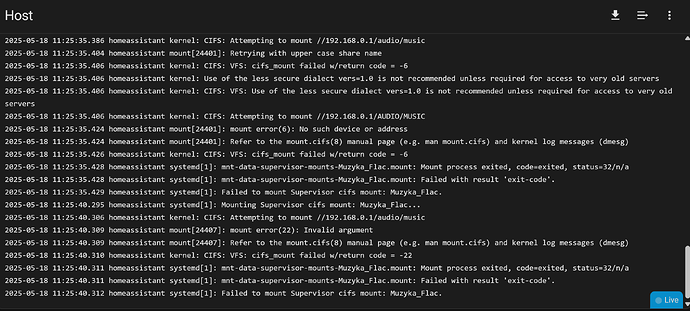

W pierwszym poście pokazałem co nie działa. A w ostatnim chodziło mi tylko o to , żeby pokazać , że z innych urządzeń HA czyta a z routera nie czyta.

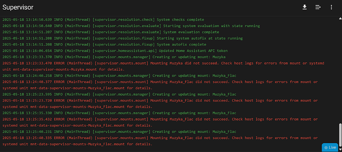

Świetnie, przygotuj do issue te logi tylko nie jako obrazki, a normalnie
Wszedłem w link który podałeś i znalazłem:
https://github.com/home-assistant/operating-system/issues/3950
wygląda to całlkiem podobnie jak u mnie patrząc na logi.
Ten router mam od około miesiąca i to też by się pokrywało z tym co tam zgłaszają użytkownicy, że problem zaczął występować właśnie od kilku tygodni.
Tam sugerują powiązanie z wersją HAOS, osobiście myślę, że to może być ewentualnie powiązane z jakąś aktualizacją Supervisora, ale niestety bez faktycznej wiedzy z czym to jest powiązane zostaje droga eksperymentu.
Więc możesz zrobić sobie pełny backup instalacji i jechać w dół z wersjami HAOS (radzę nie schodzić poniżej 13.0, bo w wybranych 12.x były zmiany w bootloaderze), jeśli nie pomoże to zgłoś też issue do Supervisora.
