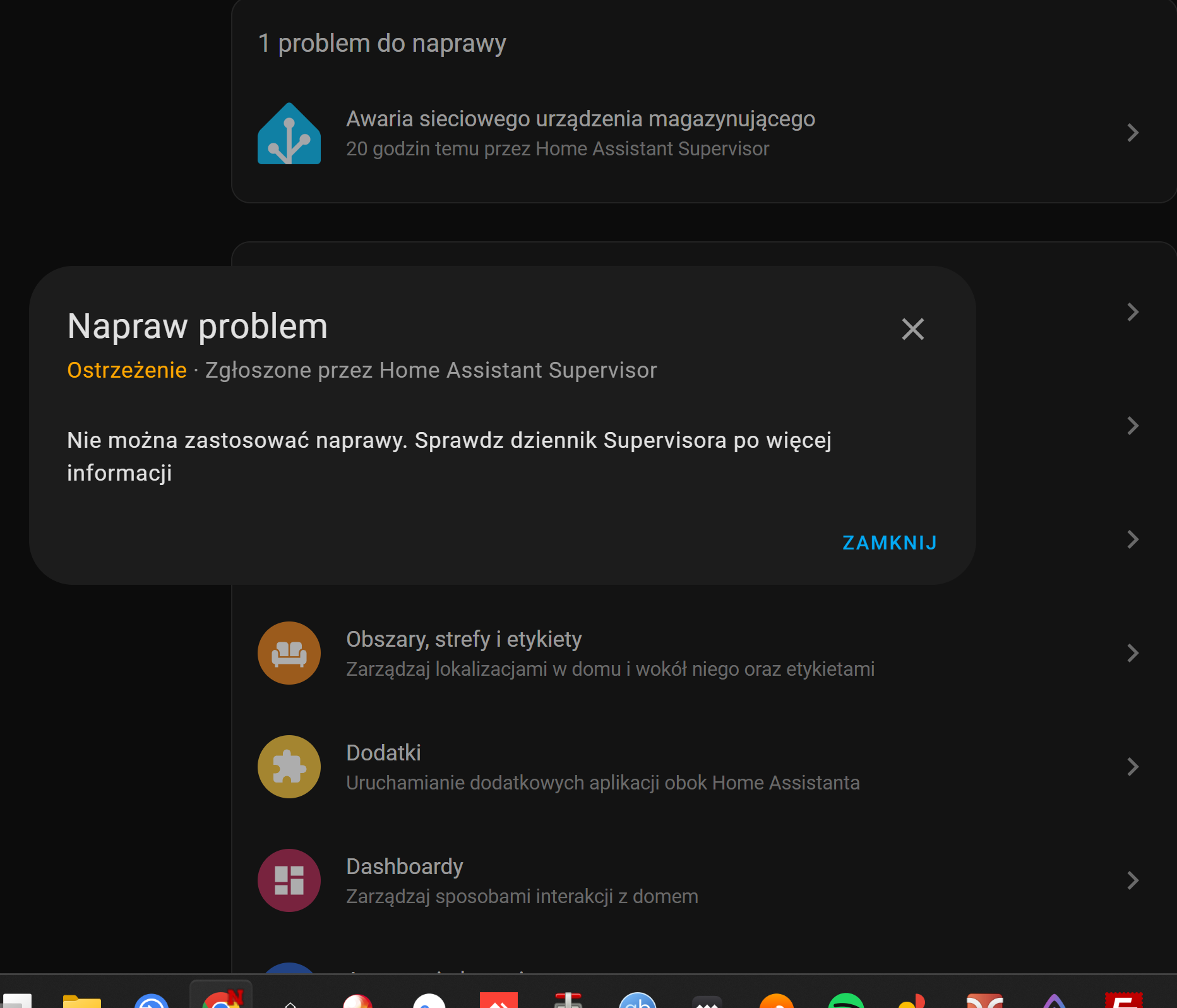

W weekend powinienem znaleźć chwilę, żeby usiąść do tego. A na tą chwilę doszły problemy z tym co dawało się podpiąć:

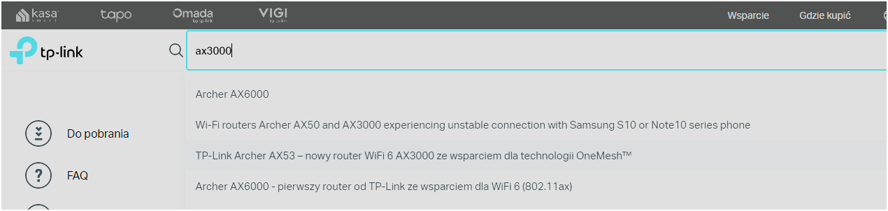

Wgraj nowszy firmware jak tego nie zrobiłeś do tej pory ( samo oznaczenie ax3000 nie wystarczy aby zidentyfikować twój router ).

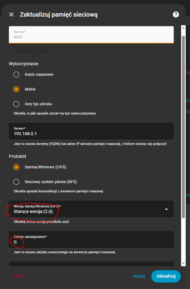

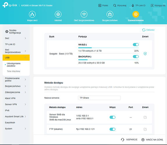

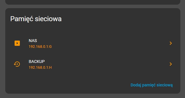

Odświeżę trochę temat i połączę go z tym wątkiem, lecz tutaj trzeba spełnić warunek że trzeba mieć router z USB w moim przypadku TP-Link AX3000. Miałem podłączone 2 dyski do serwera HA przez dodatek Sambanas w wersji beta. Przeszedłem na rozwiązanie z jedym dyskiem podzielonym na 2 partycje w formacie NTFS. Taki dysk podłączam do routera i wykrywa mi go od razu
Konfiguruje swojego użytkownika, dodaje sobie dyski do swoich komputerów, telefonów no i HA:
Wersja Samby 2.0 i co najbardziej mnie irytuje czyli router przypisuje do partycji swoje litery i będzie się ich trzymał rękami i nogami. Będą tak widoczne dla protokołu FTP i trzeba się do tego przyzwyczaić.
Jedną partycję dodaję jako media a drugą jako backup na kopie zapasowe:
Później zostaje konfiguracja mediów np. w Plex i nowej ścieżki dla robienia codziennych backupów.
Nie ma się co oszukiwać: nigdy to nie będzie pełnoprawny NAS ale jako współdzielony dysk domowy zdaje egzamin :ok_hand:

A ja Ci kolego powiem, że właśnie po Twoim wpisie podszedłem do tematu jeszcze raz ( bez większych nadziei na sukces). Router wydaje się mamy ten sam i bazując na tym co zamieściłeś podjąłem kolejną próbę dodania pamięci sieciowej. I pełen sukces ! Mam 3 dyski podpięte do routera , wszystko poszło sprawnie. Zarówno jako pamięć sieciowa w Home Assistant, jak też w Music Assistant.Bardzo Ci dziękuję. Wszystko działa.
