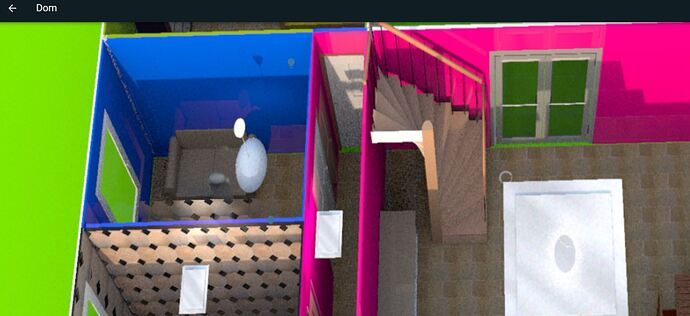

Plan domu jak to zrobić
ok niby działa teraz tylko zastanawiam się dlaczego ciągle mi się kręci kółeczko na środku
Z reguły jest to brak/zła encja w twoim kodzie. Udostępnij tu swój kod w formie *.txt

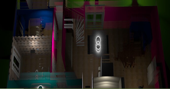

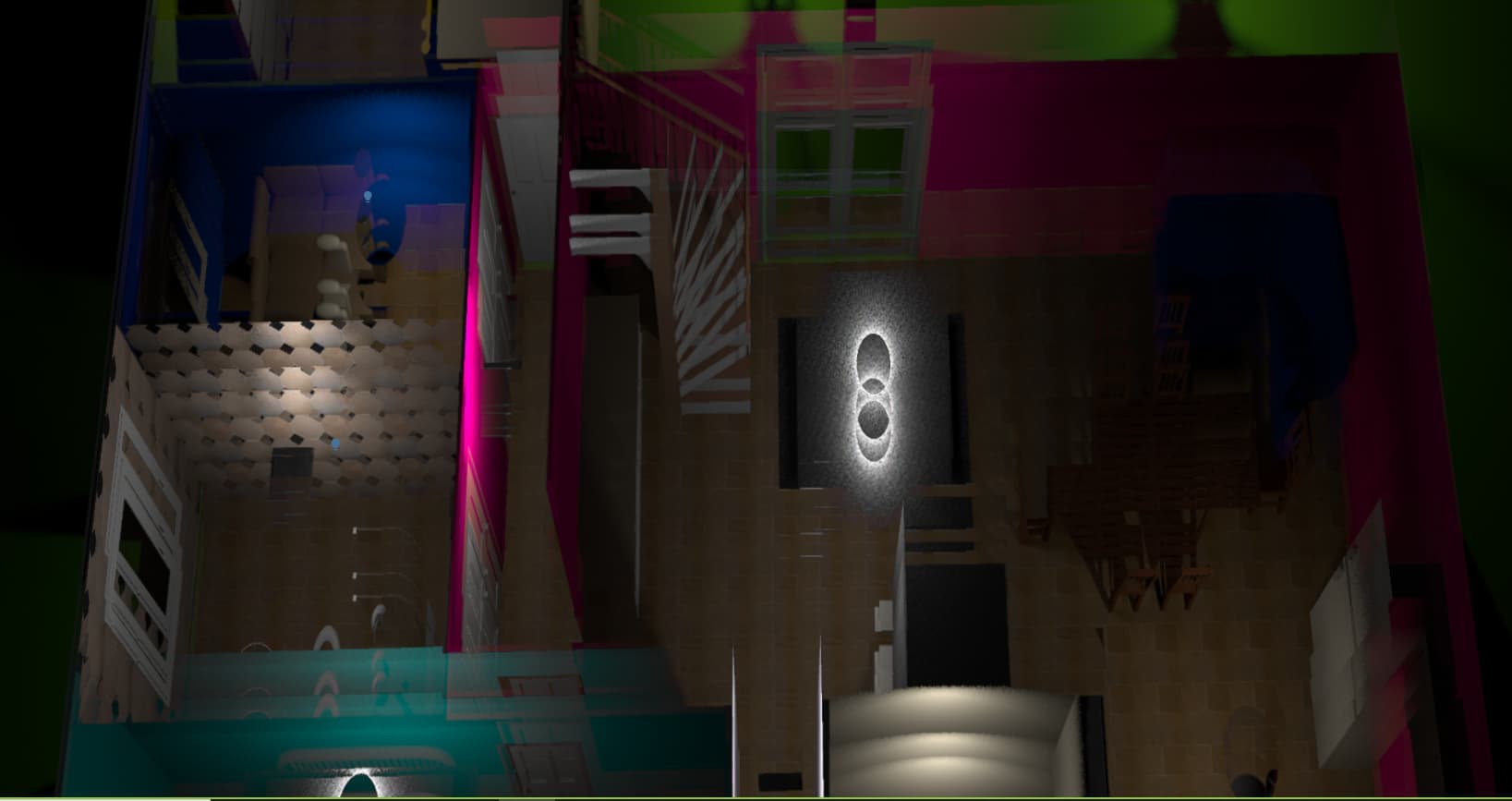

Dzięki za pomoc. Teraz nie ma kółeczka mam jeszcze dwa pytania do was, ale najpierw sam spróbuję problem rozwiązać. Okazało się że jednak nie jest ok gdyż w dzień wszystko jest ok to w nocy coś takiego mam
nakładająa mi się obrazy. Zauważyłem jak usunę parametr “mix-blend-mode” to obraz wraca na swoje miejsce, ale gdy klikę jakąś żarówkę to ona sie zapala i światło świeci w pokoju, ale już nie na planie .
:thinking:
Przesunięcie masz góra/dół, czyli któryś z top: do korekty
pozmieniałem i wszystko teraz jest ok dziękuję. Zastanawiam się nad jednym, czy można dodawać do tego planu np godzinę czy pogodę tak żeby wyświetlało to się w jednym kafelku gdyż podgląd mam zrobiony w układzie pojedynczy kafelek

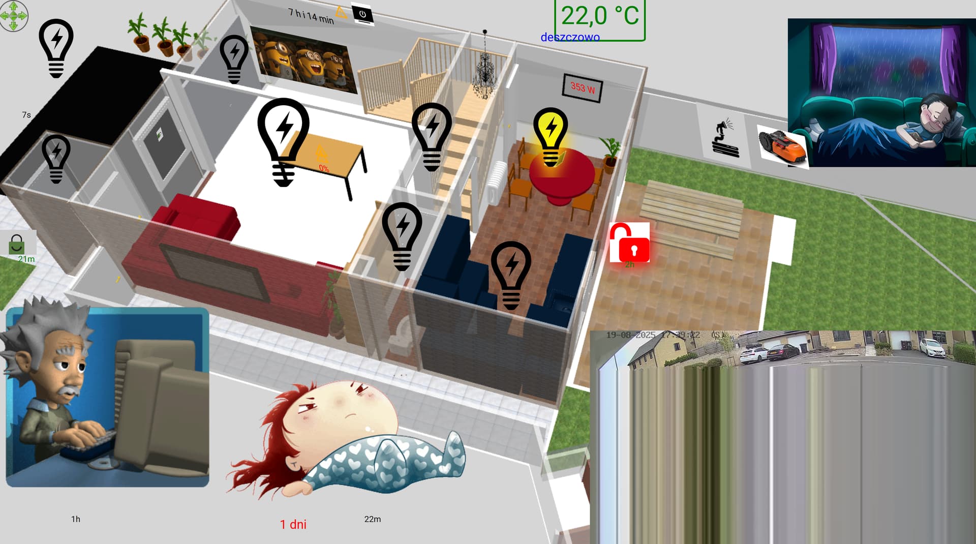

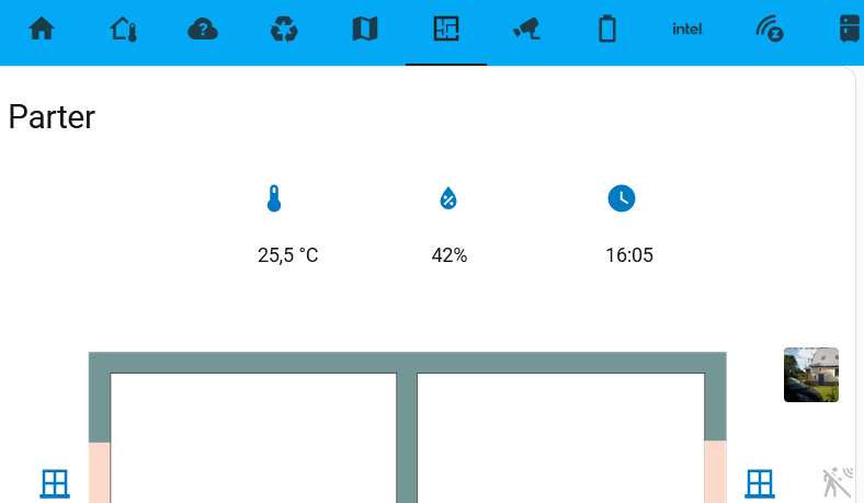

Jeśli widok masz jako panel to jesteś ograniczony do tego co się da wyświetlić w danym typie karty (jak rozumiem masz tam jedną kartę picture-elements), więc jak chcesz wyświetlić “zegarek”, to musisz mieć encję czasu.
na obrazku karta picture-elements temperatura i wilgotność to prognoza pogody, a zegar to encja czasu
Jedna karta, a w niej mix (stary “szkic” stworzony do testu/zrozumienia picture-elements)

Pamientaj, że elementy są nakładane warstwowo (ostani elemen w kodzie będzie wyświetlany nad innymi elementami)

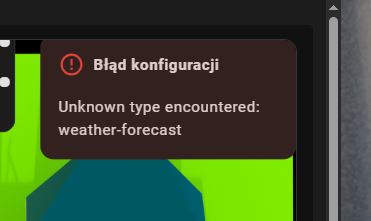

ok działa, ale chciałbym sobie na tej karcie zamieścić pogodę i jest błędna konfiguracja jaki typ użyć do pogody
- type: weather-forecast
    entity: weather.forecast_dom
    forecast_type: daily
    show_current: true
    show_forecast: true
    style:
      top: 8%
      left: 75%
      width: 50%
Sam sobie wymyślasz typy elementów? Zajrzyj do dokumentacji co można użyć…
jak bym wiedział jaki typ użyć to by się nie pytał
To czemu nie czytasz dokumentacji?
Użyj nie encji prognozy, a np. encji temperatury z tej samej integracji co prognoza (albo użyj atrybutu z prognozy - jak stryjenka woli) ten kawałek kodu jest z karty którą widać na obrazku w jakimś moim poście wyżej
