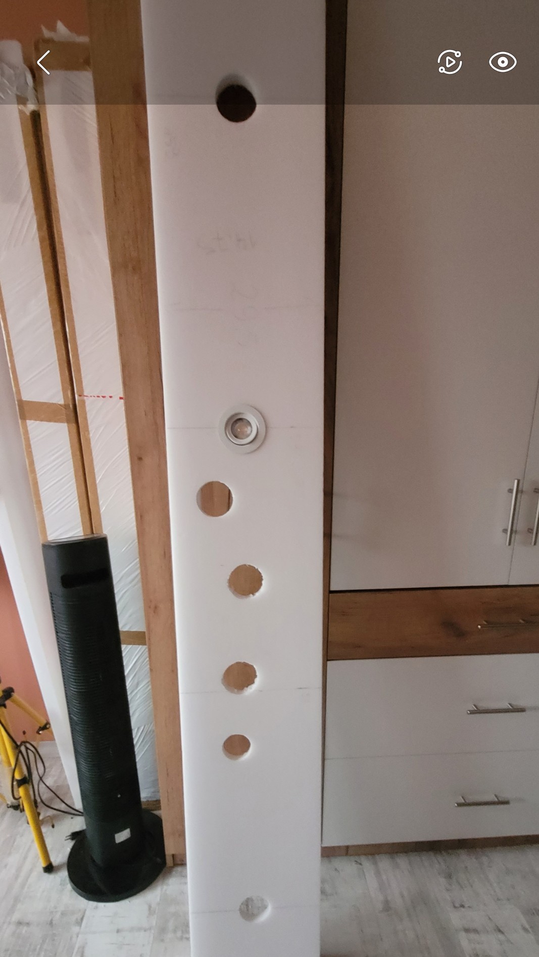

Pasuje do standardowej puszki 60, czasami podawane rozmiary przez sprzedawców nie dotyczą rozmiaru puszki tylko np. Rozmiaru ramki metalowej ![]()
Wielkie dzięki.
Mam nadzieję, że jest to zdjęcie archiwalne i nie wykręcałeś, dla dowodu, urządzenia ze ściany.
Pozdrawiam Jacek
oryginalna nazwa pliku sugeruje świeżynkę
