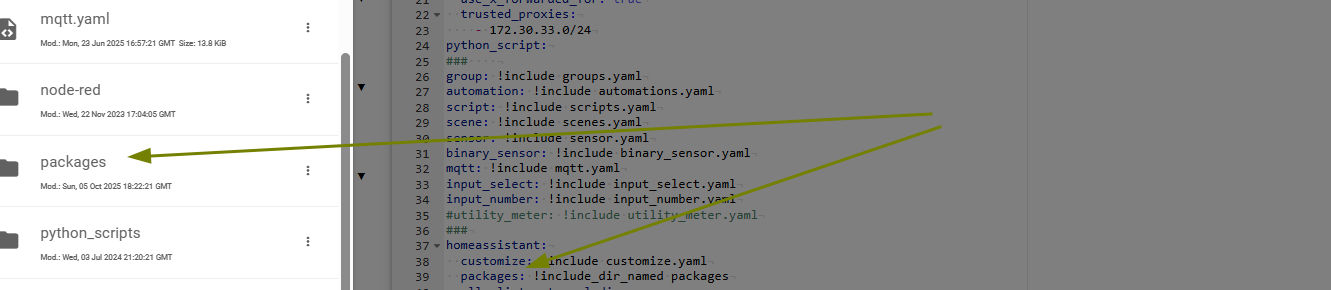

Wpis w configuration.yaml
homeassistant:
  packages: !include_dir_named packages
Tworzysz folder packages
w nim możesz umieszczać swoje pliki z dowolną nazwą np. counter.yaml a w takim pliku wszystko co dotyczy np. danego projektu: liczniki, automatyzacje, pomocników i co chcesz. Składnia w takim pliku jest taka jak byłaby w głównym configuration.yaml

configuration.yaml
w katalogu packages utworzyłem podkatalog ‘counter’ a w nim plik hydro4.yaml - tylko nie wiem co dalej ?
