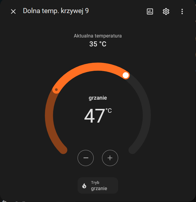

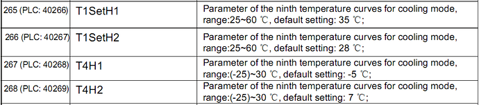

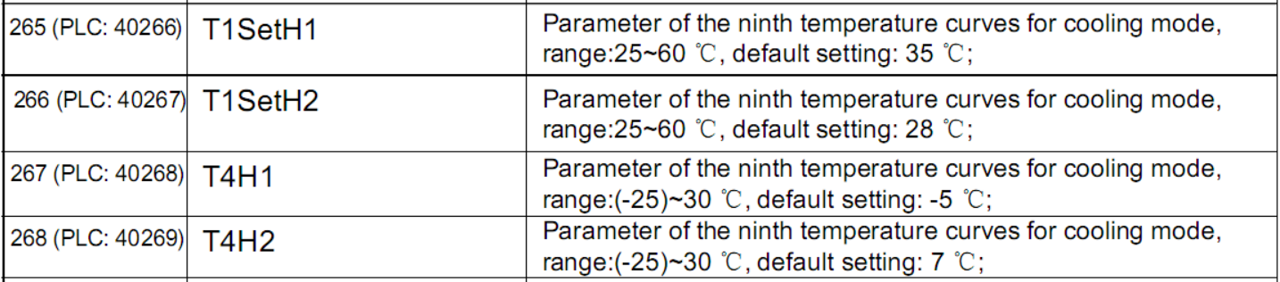

Witajcie, walczę z dodawaniem encji do PC Kaisai po Modbus. Brakuje mi jeszcze tych czterech ustawień ze screena dla krzywej grzewczej nr. 9, dałem taki wpis jak poniżej i niby pojawia się termostat ale nie można zmienić parametru
climates:
- name: Górna temp. krzywej 9
      unique_id: gorna_temp_krzywej_9
      address: 265
      data_type: int16
      input_type: holding
      max_temp: 60
      min_temp: 25
      offset: 0
      precision: 1
      scale: 1
      target_temp_register: 11
      temp_step: 1
      temperature_unit: C
      hvac_mode_register:
        address: 0001
        values:
          state_heat: 3
A może da się to zrobić w formie tylko jakiegoś przycisku input_number czy jakiegoś przycisku +/- ?

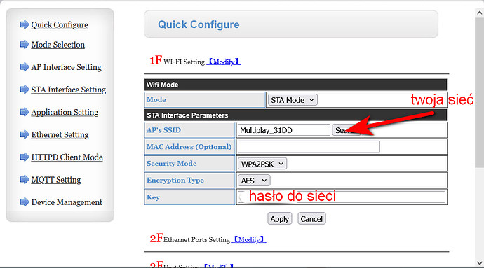

Poniżej masz screeny z konfiguracji i gotowe wpisy do .yaml

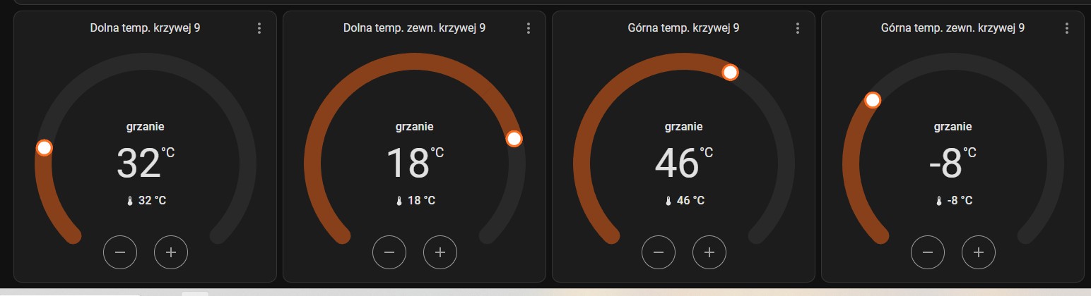

Wstawiłem Twój kod i faktycznie nic się nie zmieniało .
Ale , zmieniłem target_temp_register: 11 na numer adresu 265 i działa .
Tak samo dla pozostałych wartości . Następnie klikam +/- i w tło i działa ale następuje wyłączenie pompy (tak samo jak w sterowniku przewodowym) Trzeba ręcznie ponownie włączyć.

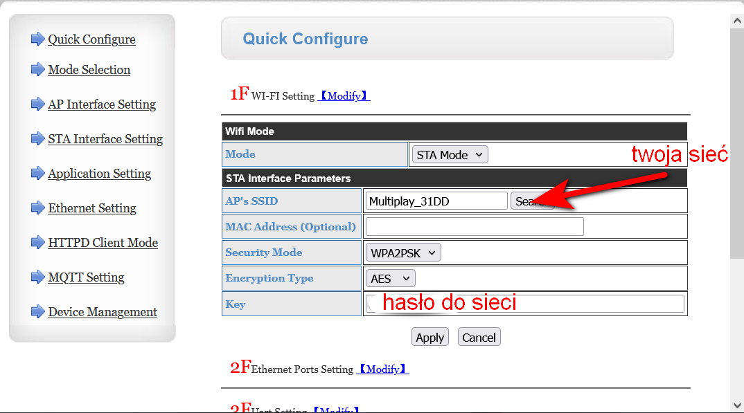

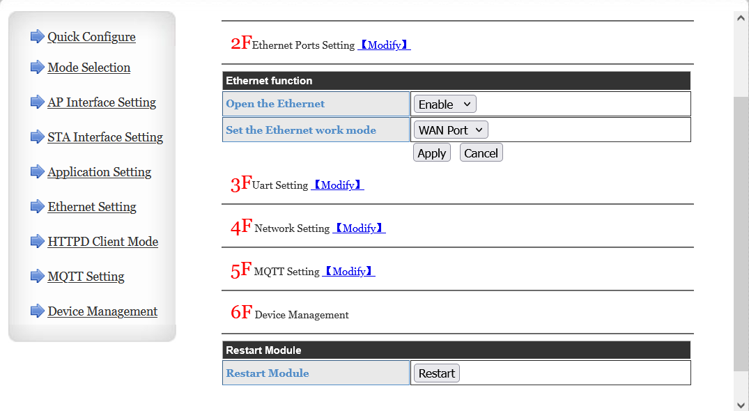

Skonfigurowałem usr_w610 jak w załączonych screenach ale mam brak komunikacji z pompą kaisai. Brak jakiejkolwiek reakcji lampek transmisji. Wpiąłem modbus pod sterownik. Coś jeszcze trzeba ustawić?

Konfiguracja W610 tak jak na screenach w tym temacie (3 post).

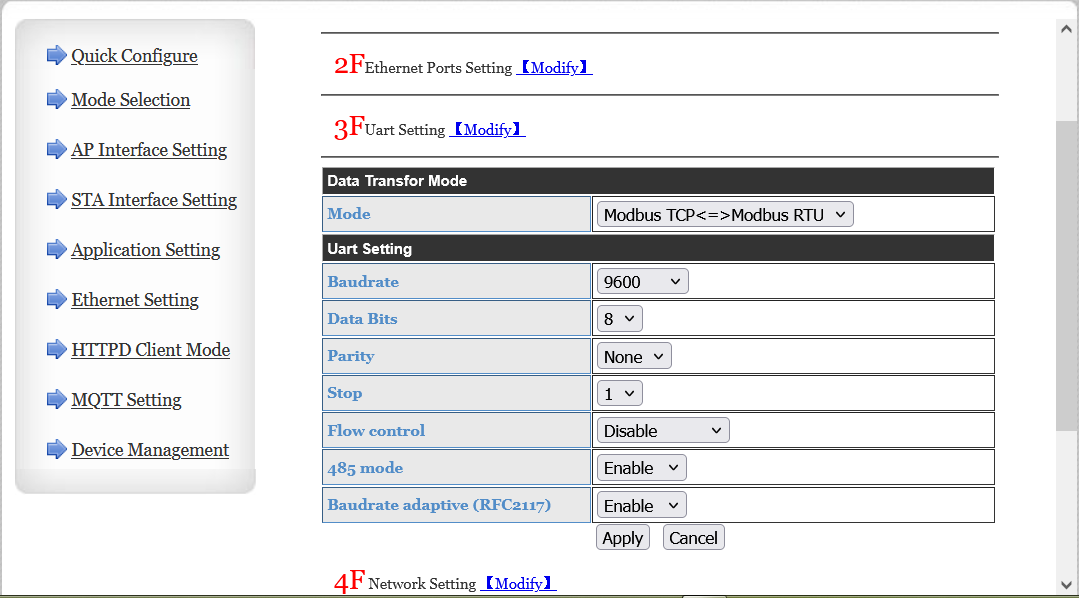

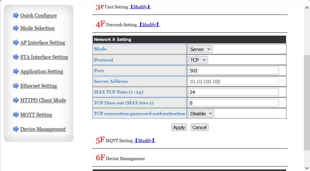

@adefilon jeśli masz jak na screenach to jaki rodzaj modbusa masz w yaml rtuovertcp?
Ważna jest zgodność Data Transfer mode 4 fotka. W tym konwerterze jest jakaś zakładka “status”?

Koledze chodziło o Data Transfer Mode Modbus TCP<=>Modbus RTU . - czy jest w konwerterze prawidłowo ustawione . A w pompie nic nie zmieniasz powinno działać . W katalogu /homeassistant/modbus.yaml czasem trzeba uważać na wcięcia mnie działa :
https://forum.arturhome.pl/t/dodanie-pompy-ciepla-rotenso-midea/6116/24?u=lajosz
W konewrterze jak napisał @lajosz , w yaml tcp. Skoro nawet led TxD nie mruga to jest problem z siecią. Jak pozostałe ledy? Konwerter odpowiada na ping?
