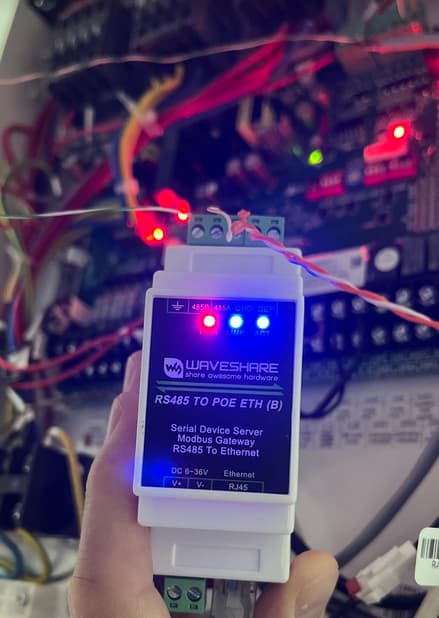

Podpiąłem WAVESHARE do odpowiednich złącz tj. A1 do RS485A i B1 RS485B (info od serwisu producenta A1 to A+, B1 to B-))

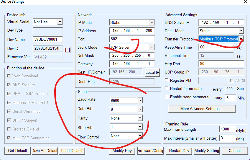

Skonfigurowałem WAVESHARE tak:

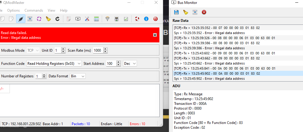

Próbuje odczytać cokolwiek przez qModMaster ale cisza :wink:
Próbowałem rożnych adresów i pod różnymi slave ale nic mi się nie udało odczytać.

Sądząc po obrazku masz zdublowany adres 192.168.1.200 w sieci (no chyba że zapętliłeś połączenie TCP w tym serwerze seriala ale nie umiem sobie wyobrazić jak, jakkolwiek w wyszarzonym polu powinieneś mieć adres klienta)

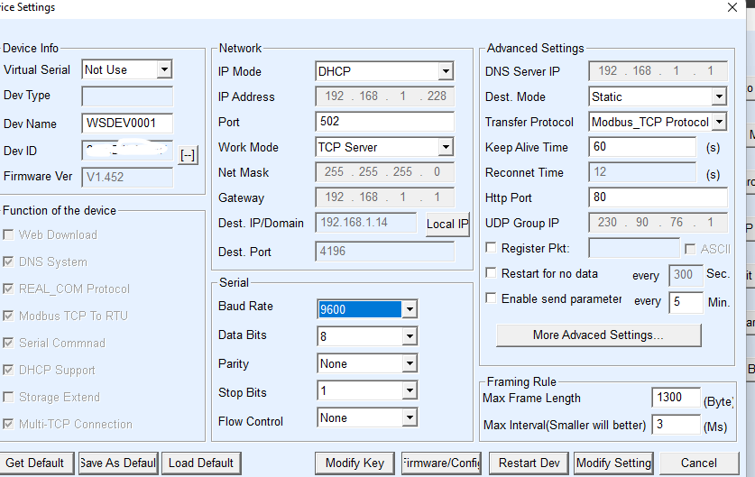

zrobiłem dhcp
teraz jest adres ip komputera na którym mam qmodmaster
efekt dalej taki sam, czyli nic nie czyta…

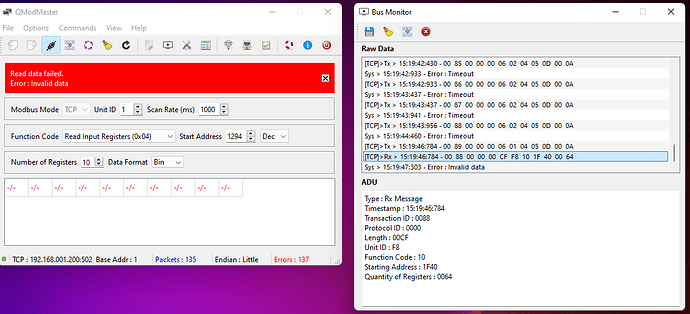

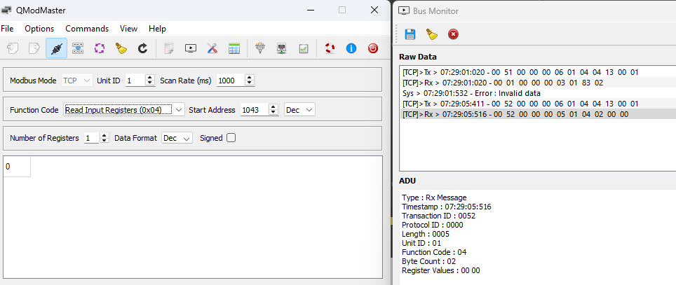

Ponieważ nie mam jak otworzyć .xlsa - na co musz sam zwrócić uwagę.
  1. Do której grupy należy odczytywany adres: holding / input?
  2. Czy jest to nazwane numer rejestru, czy adres rejestru?
    Jest to częsty błąd w interpretacji, bo jedno od drugiego różni się o 1 - adres 0 to rejestr nr 1.
Bo z obrazka wynika, że Start Address = 100 a wysyłana ramka próbuje odczytać 0x63 - czyli 99.
Wpisz Start Address = 101
LibreOfiice Calc lub na telefon LibreOffice Viewer (inne taby dokumentu trzeba wybrać w menu) otwierają *.xlsx

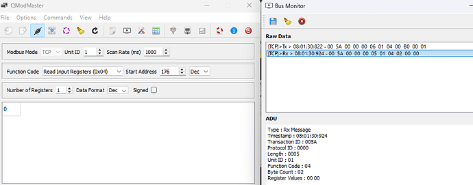

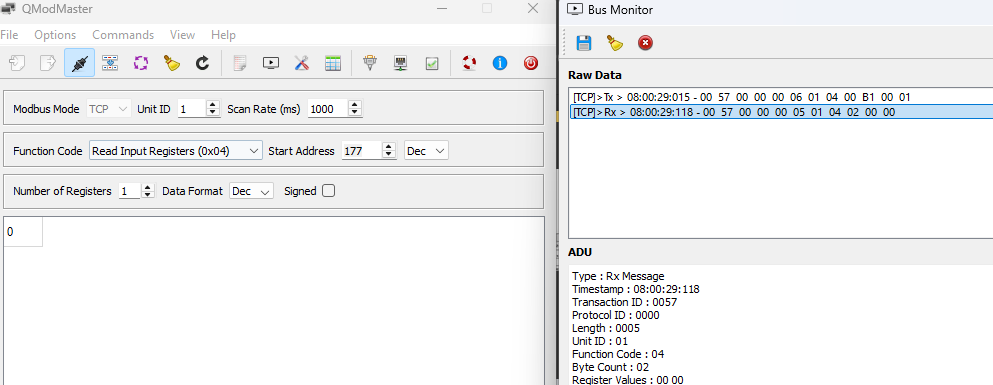

Tylko z adresem 100 ja tam nie widzę , za to adres 177 odpowiada za high pressure a176 low pressure , inverter input current adres 1043 razy 0,1A , current compressor speed adres 1045 razy 0,1rpm itd .
To po co 100 próbujesz odczytywac?
Spróbuj odczytać ten 1043.

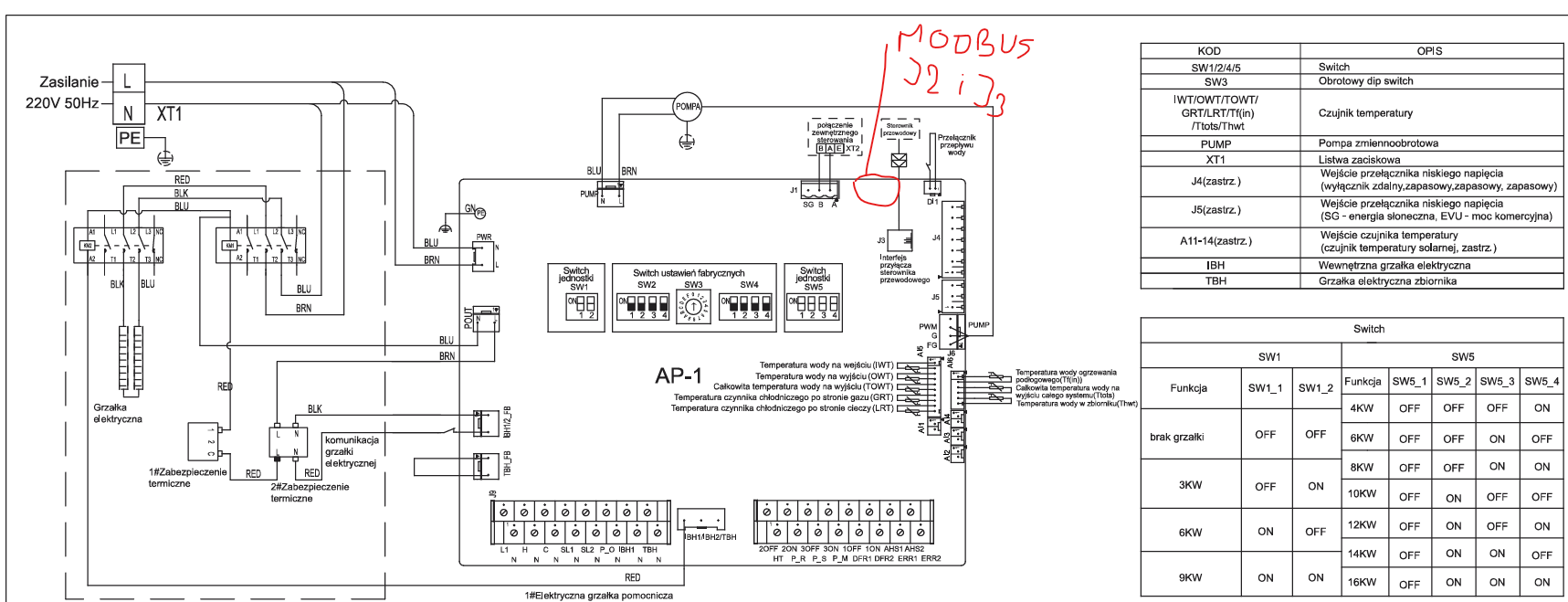

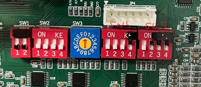

SW1 odpowiada za grzałki elektryczne, SW4 i SW5 za ustawienia mocy pompy a SW2 jest nie opisany ale przetestowałem każdy na ON i nic nie dało.

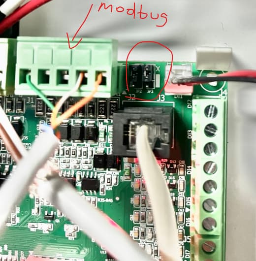

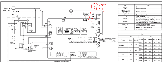

Na płycie są jeszcze dwie zworki J2 i J3 (zaraz obok portów MODBUS) ale tu nie mam odwagi żeby grzebać…a serwis nie chce powiedzieć lub nie wie :slight_smile:
Pompa rotenso heatmi to klon TCL thf-8d/ hbpo-a
Co ciekawe te dwie zworki J2, J3 oraz porty MODBUS nie są wykazane na schemacie (sprawdzałem również TCL i tam też ich nie ma w dokumentacji)

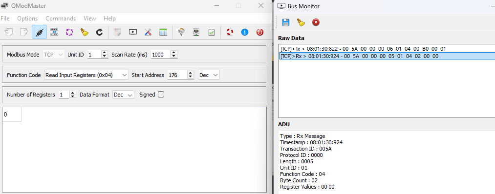

Co do odczytania danych na slave 1 to:
Zaznaczam, że to co napiszę to tylko wnioski z załączników (nie posiadam i nie używam).

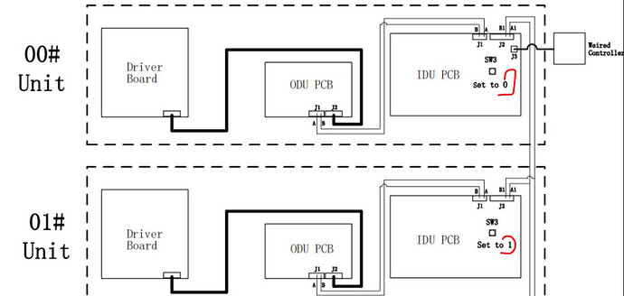

J2- to coś do ustawiania konfiguracji dla pracy kaskadowej.
J3(RJ…) to gniazdo podłączenia regulatora przewodowego, który jak widać na fotce jest podłaczony. Ten regulator prawdopodobnie pracuje również na modbus i wymaga adresu 0.

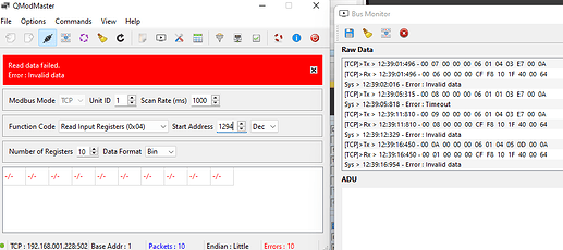

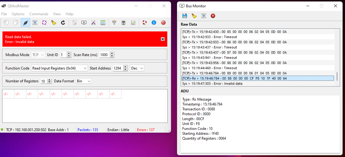

To że po uruchomieniu dodatkowego odczytu tracisz możliwość sterowania (prawdopodobnie tylko ze sterownika zewnętrznego ? - potwierdź) to skutek kolizli dwóch urządzeń master na magistrali. Prawdopodobnie Invalid data dla Transction 01 pochodzi od odpowiedzi na zapytanie sterownika.
Poza tym trudno się odnieść czy dla rej 176,177,1043 zerowe wartości są prawidłowe. W ogóle 176, 177 to nie znalazłem w spisie adresów?
Mogę się mylić ale jak dla mnie, to masz do wyboru albo sterownik albo transmisja.

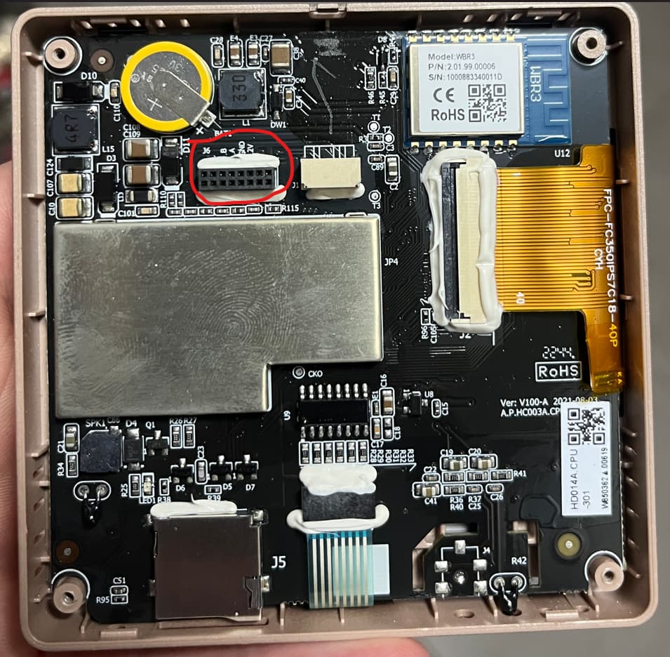

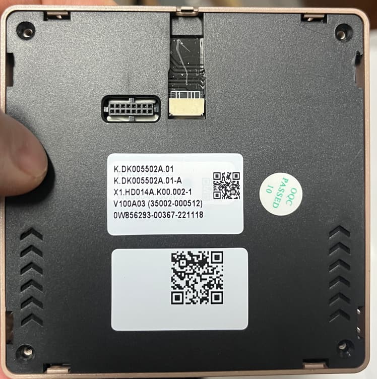

W końcu rozebrałem sterownik i jest złącze J6 a na nim B, A i GND.
No i kusi żeby sprawdzić… :slight_smile:
Instrukcji sterownika w internecie nie znalazłem.

Hej. Póki co nic nowego, tak jak pisałem ostatnio, rozebrałem sterownik i czaje się na podłączenie się modusem pod J6, no ale na razie brak odwagi i czasu :wink: Na pewno dam znać jak spróbuje.
