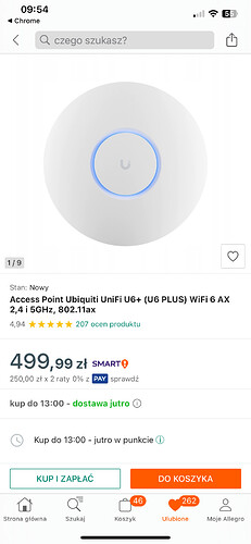

@Prezesx Zwykły router wystarczy a dobry AP (np. Ubiquiti bo tego używałem) będzie miał lepszy zasięg Wi-Fi niż router “jeżyk” (z 6 antenami). Oczywiście połączenie wszystkich APków z routerem po sieci ethernet i żadnych repeaterów/wzmacniaczy sieci Wi-Fi bo to gów…, chwyt marketingowy.
O tym mówisz i będzie lux ?
Do tego router, więc celować w obojętnie jaki, tylko aby posiadał pełne wsparcie openwrt oraz USB 3.0 ?
Przypomnę że chciałbym mieć dostęp do HA poza domem :slight_smile:
Jeżeli chcesz mieć tylko jednego APka to proponuję poszukać wersji LR (long range), używałem Ubiquiti UniFi UAP-AC-LR ale kupiłem go bardzo dawno temu.
