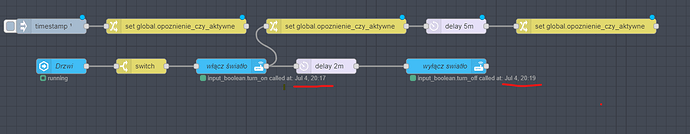

A ja lubię być dociekliwy, skopiowałem Twój pierwotny flow i co do blokady przy użyciu zmiennej nie mam zastrzeżeń. Mam natomiast dwa pytania:
- Jaki jest powód użycia zmiennej globalnej ?
- Dlaczego na drugim obrazku światło się nie wyłączyło ?

Ad 2. Na pierwszym obrazku wszystko poszło dobrze, bo pozwoliłem aby proces przebiegł bez zakłóceń.

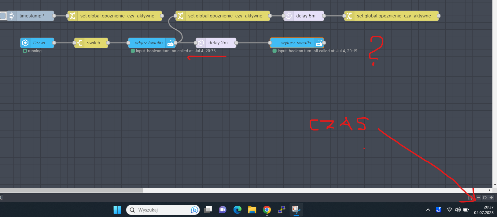

W drugim przypadku, kilka sekund po włączeniu światła , przeładowałem proces (Deploy) i tak zachował nod delay jak przewidywałem. Nie mógł wyłączyć
Proponuję sprawdzić.

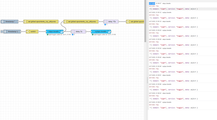

chodzi tak jak powinien,
co sekunde jest timestamp:

Nie czytałeś uważnie moich uwag odnośnie delay, zawsze może się zdarzyć, że robisz deploy, w trakcie którego kilka procesów jest uruchomionych. Ja nie mam takich problemów
No nie moge odtworzyć takiego czegoś, w żadnej opcji ![]()
Mogę powielić i wstawić jeszcze raz
Dobra już wiem,
zmieniłeś noda delay w trakcie pracy… no to wiadomo, że się restartuje…

A ja nic nie zmieniałem, po prostu przesunąłem jeden klocek i już mogłem zrobić deploy

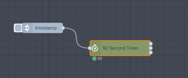

Chcesz mi powiedzieć, ze jak wstawie tam timestopa czy jakiegoś innego i podczas pracy zmienię np. czas i deploy to sie nie zrestartuje? nie mam tego noda to nie mam jak sprawdzić, ale… “nie wydaje mnie się” ![]()
chyba każdego jaki tylko jest, jak go zmieniasz to jak ma się nie zrestartować?
Wszystko jest tak jak powinno.
To nie wina noda tylko operatora ![]()
Działający program napisać łatwo, uodpornić go na błędy to już gruba robota.
Wyjściem do dyskusji powinno być określenie reguł zachowania na konkretne przypadki.
Nieraz to dobrze że coś nie wyłączy po “restarcie”.
Aby to miało ręce i nogi to powinno się odczytać warunki początkowe i wykonać stosowne działania - tak samo jak ustawienie zmiennych kontekstowy.
Po prostu trzeba wyważyć czy nie wystarczy aby wszystko wyrównało się w kolejnym cyklu… bez konkretnych założeń i konkretnego przypadku to dyskusja akademicka.
Po deploy ten nod nie istnieje (zresztą jak każdy) więc co ma się wykonać. Zmień sposób myślenia javascript jest obiektowa.
Jesteś pewny ?
Liczy dalej po deploy
