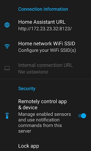

Połącz się telefonem będąc w LAN B (bez ssl) i używając adresu zwykłego LAN, następnie skonfiguruj prawidłowo aplikację HA companion.
Dla adresu jak wyżej by to wyglądało tak (oczywiście pominąłem sekcję rozpoznawania sieci lokalnej po SSID, ale to chyba zrobisz samodzielnie)

No to teraz skrinszot z ustawień w aplikacji HA companion (aplikacja na moim obrazku to wersja minimal i nie ma języka polskiego)
Ustawienia → Aplikacja towarzysząca → {serwer HA} → Adres URL HA → [tu wpisujesz prawidłowy adres HA]

to jest prawidłowy adres IP w VPN? sprawdź bez ukośnika na końcu
wejdź na niego w przeglądarce na telefonie

wygląda OK no i wciśnij enter
aha ten drugi skrinszot jest niepokojący, ustawiłeś najprościej jak się da klienta? bo chyba nie
Tak to wyglada caly czas, jaki i w chromie tak i w aplikacji. Tiera mam ustawionego tak jak z screena “no dns”
