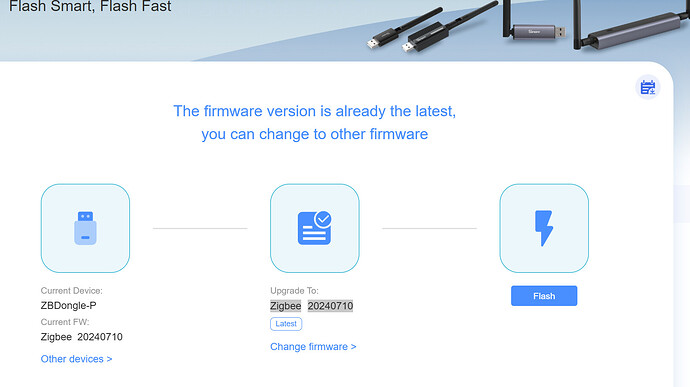

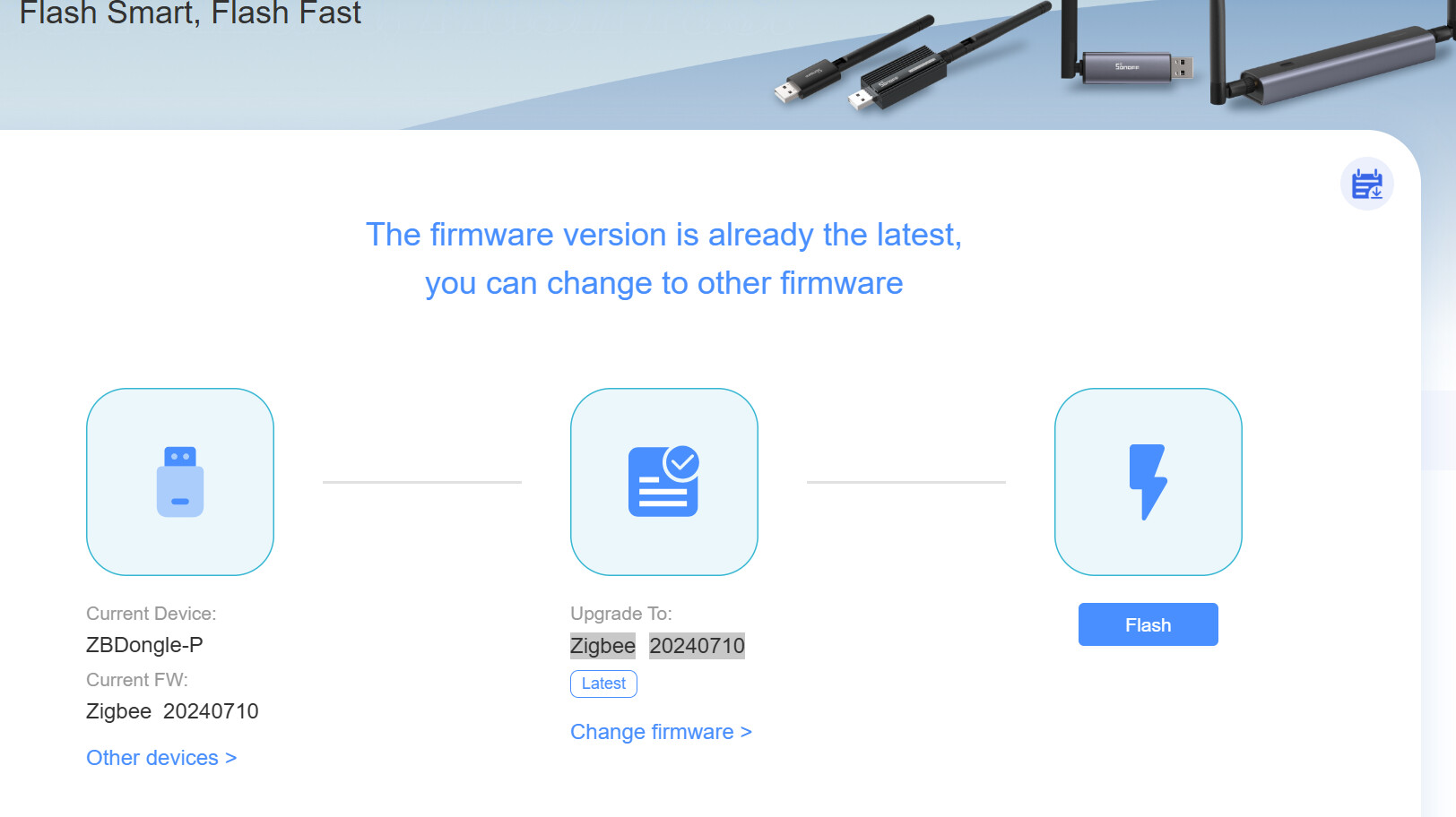

  3. Zaktualizowałem Fimware do wersji 20240710 (dla coordinator) poprzez stronę https://dongle.sonoff.tech/sonoff-dongle-flasher/

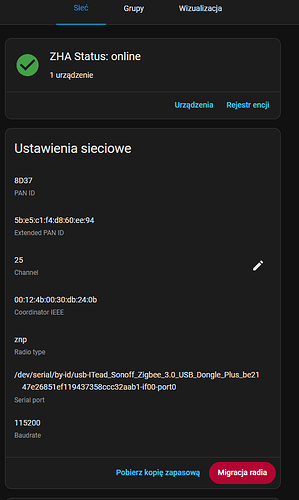

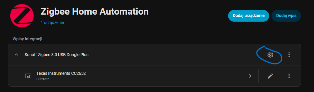

Dzień wcześniej próbowałem podłączy trzy nowe urządzenia poprzez dodatek/intergację Sonoff Zigbee 3.0 USB Dongle Plus Zigbee Home Automation. Tu udało mi się dodać dwa poprawnie a jedno się udało (stacja pogodowa) ale nie pokazywało właściwego statusu (temperatura).
Po tym wnioskuję że samo urządzenie jest sprawne i HA widzi koordynator podpięty przez VirtualBoxa.
NIe udało mi się to wczoraj na zigbee2mqtt (opisany problem powyżej)

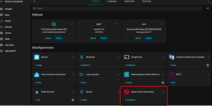

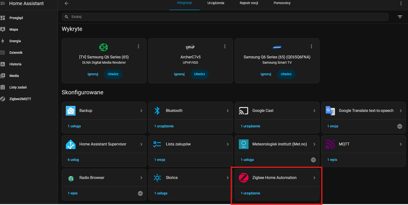

Czytając kilka wątków , wszędzie wskazanym powodem jest gryzące się dodatki ZHA i Z2M .

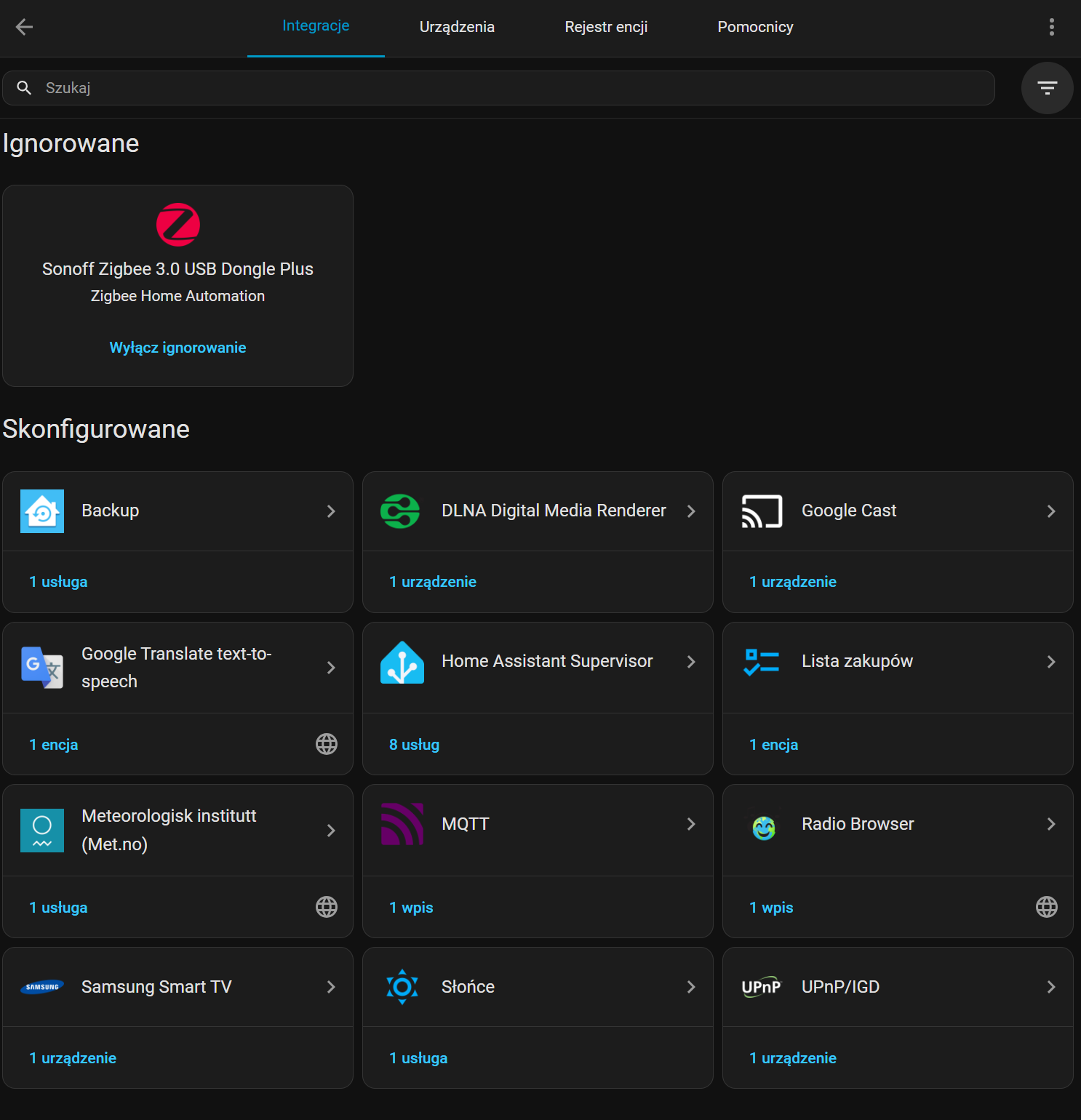

Dziś uruchomiłem od NOWA HA bez włączonej intergracji Sonoff Zigbee 3.0 USB Dongle Plus Zigbee Home Automation (miałem opcję Ignoruj i tą wybrałem lub utwórz) . Teraz ZHA mam na liście IGNOROWANYCH integracji a aktywną intergację Z2M.
Ale problem pozostał :frowning:

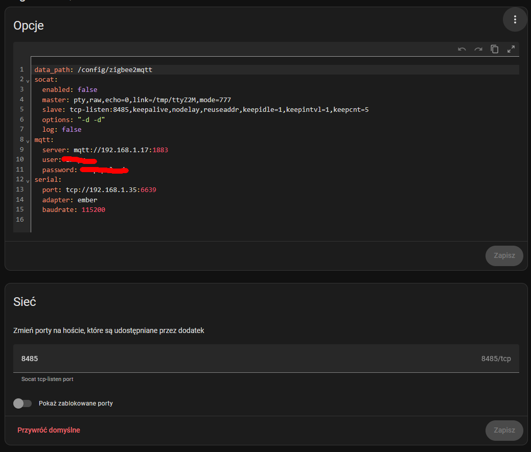

Jeśli chcesz używać akurat Zigbee2MQTT to musisz bezwzględnie zatrzymać, i wyłączyć autouruchamianie wszelkich innych serwerów, które wymagają dostępu do dongla (w tym wspomnianego tutaj, flasherów innych integracji itd.) - trzymaj się zasady, że nie da się oddać kierownicy jednego samochodu naraz kilku kierowcom.
Tak jak napisałem, dziś uruchomiłem HA od ZERA. Od razu zainstalowałem tylko MQTT broker oraz zigbee2mqtt . Po włożeniu dongla w intergracjach pojawia się od razu Sonoff Zigbee 3.0 USB Dongle Plus Zigbee Home Automation. Tu mam dwie opcje Uwtórz , Ignoruj (to wybrałem) i Trzy kopki (dokumentacja). Nic więcej na świeżo uruchomionym HA nie mam .
Moja pełna konfiguracja Z2M ( Z2M 2.6.2-1) :
Wkleiłem Twoją konfigurację do pliku /config/zigbee2mqtt/configuration.yaml
zamieniając tylko w sekcji :
  • mqtt \ server na IP mojego HA
  • user i password moje credntiale
  • serial \ port dane moje urządzenia
    w logu po uruchomieniu identycznie jak wklejone powyżej wpisy
Przy edycji konfiguracji dla zigbee2mqtt pojawiło się u mnie wątpliwość.
Zmiana w pliku /config/zigbee2mqtt/configuration.yaml poprzez edytor plików NIE zmieniło nic ani w UI dodatku Zigbee2MQTT ani w w trybie edycji YAML
Czy to są te same konfiguracje?
Aby zmieniać edytorem tekstowym MUSISZ zatrzymać addona (w przeciwnym razie on nadpisze twoje zmiany).

To jest po prostu ZHA, masz to Ignorować lub wyłączyć (jeśli nie daj boże skonfigurujesz).

Nie wiem dlaczego uparłeś się na ręczną konfiguracje poprzez YAML. Nie pokazałeś gdzie dokładnie to robisz, w którym miejscu systemu. Bo z2m jako AddOn jest kontenerem i jego zasoby, w tym miejsce katalogów, są odpowiednio mapowane. Tu niedawno opisał to @szopen
Podsumowując, proponuję zrobić podstawową konfigurację z web UI dodatku z2m i obserwować logi. Trzymając się tego co robi autor drugiego filmiku. Zanim przejdziemy do dogłębne analizy, za poradami @szopen.
Edytuj ustawienia tylko z poziomu Z2M, przy każdej zmianie konfiguracji zatrzymaj Z2M i usuń plik configuration.yaml z /config/zigbee2mqtt/.
Konfiguracje Z2M zapisuj w trybie yaml. Z ostatnich doświadczeń z moim SLZB-06Mg24 wiem że grzebanie w dwóch miejscach konfiguracyjnych dodaje jakieś bzdury do configuration.yaml

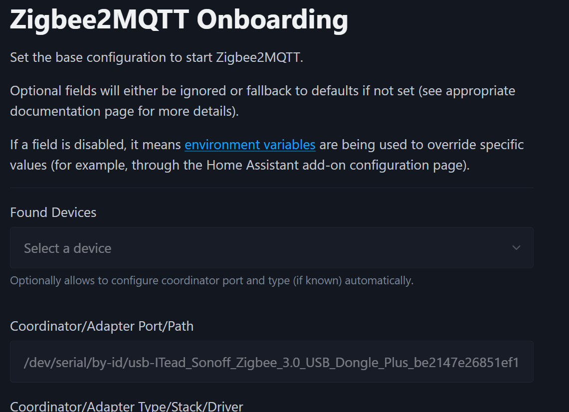

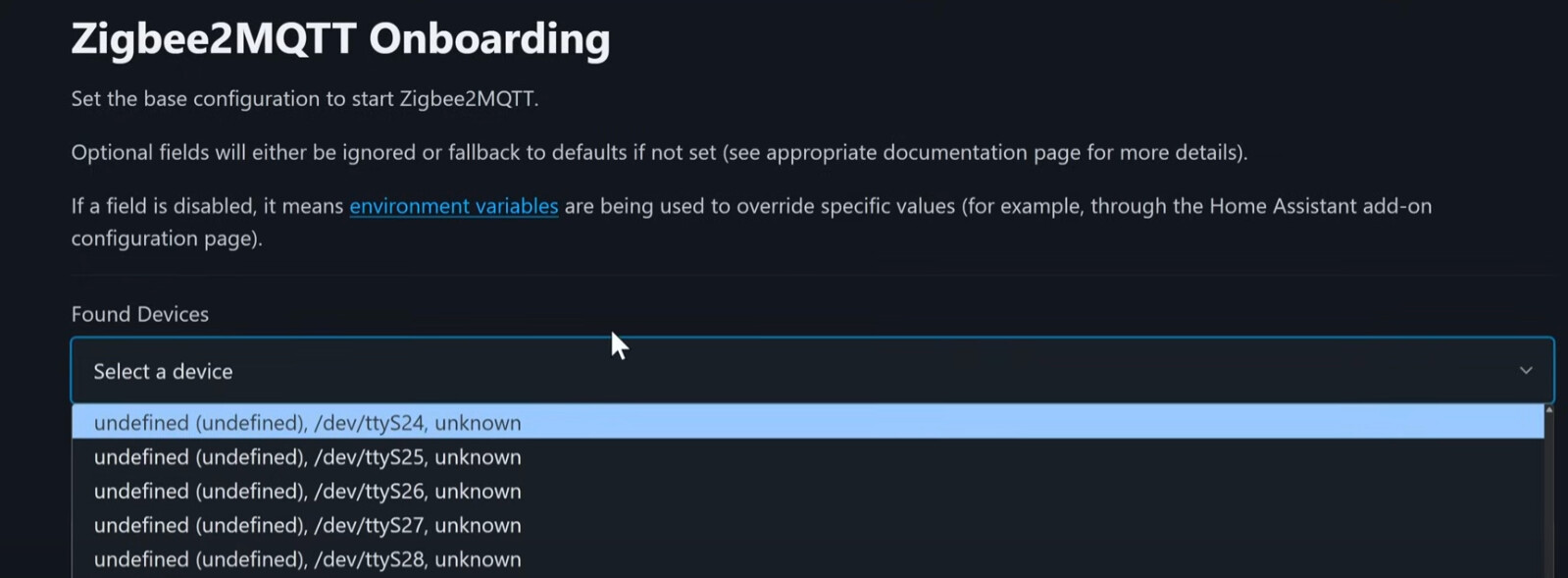

Tak jeszcze sobie przypomniałem że jak wystartuje Z2M Onboarding ( IP:8080 ) to powinieneś mieć dostęp do twojego urządzenia z listy.

Na stronie Z2M Onboard żadne pole NIE jest aktywne. Jest inaczej niż pokazałeś. U mnie:

Skoro działał wcześniej w ZHA to mogłeś zrobić jakieś skriszoty z ZHA.
Jeszcze jedno mi do głowy przychodzi - co za firmware mu wgrałeś?
(link do pliku)
Po prostu użyj oficjalnego flaszera Sonoff ponownie (on rozpozna czy to E czy P czy coś innego), wgraj firmware koordynatora (byle NIE routera, ani Thread), przy okazji skasuj NVRAM.
Pomijając wszystko, nadal nie wiem po co tak ludzie kombinują… (cała instalacja przebiega praktycznie bezobsługowo, pozbywasz się ZHA (Ignorowanie), instalujesz broker Mosquitto i Z2M jako Dodatki, uruchamiasz i masz, ale oczywiście ktoś wprowadza kroki dla zaawansowanych w tutorialach adresowanych do początkujących i tego zupełnie nie kumam (zamieszanie z tworzeniem użytkowników, haseł, które automatycznie może tworzyć Supervisor i całą kompletnie manualną instalację, oczywiście te rzeczy warto wiedzieć ale jeśli się rozumie jak to działa, bo jeśli się nie rozumie to najlepiej nie grzebać, bo tylko wtedy jest plug and play).
Wgrałem firmware za pomocą strony
co poniekąt również potwierdza że w kompie siedzi typ P

Konfiguracja Dodatku nie jest konfiguracją kontenera Z2M (a tym samym faktyczną konfiguracją Z2M)
Konfiguracja Dodatku w GUI
Ustawienia → Dodatki → Zigbee2MQTT → Konfiguracja → hamburger menu → edytuj w trybie YAML
powinna wyglądać mniej więcej tak
socat:
  enabled: false
  options: "-d -d"
  log: false
mqtt: {}
serial:
  port: >-
    /dev/serial/by-id/usb-ITead_Sonoff_Zigbee_3.0_USB_Dongle_Plus_be2147e26851ef119437358ccc32aab1-if00-port0
  adapter: zstack
i tyle powinno wystarczyć do pierwszego uruchomienia Z2M o ile wcześniej jest już uruchomiony broker MQTT (i ten Dodatek ma mieć włączony autostart)
ale to nie ma wiele wspólnego z tym co kiedyś znajdziesz w
/homeassistant/zigbee2mqtt/configuration.yaml
ten drugi plik powinien zostać automatycznie wygenerowany przy pierwszym starcie Z2M
Ponieważ nie wiemy w czym konkretnie grzebałeś najłatwiej będzie jeśli
usuniesz encje powiązane z Z2M z Integracji MQTT (jeśli nie używałeś MQTT do niczego innego niż Z2M to usuń wszystkie jeśli jakieś są)
odinstalujesz Dodatek Z2M i skasujesz całą zawartość katalogu
(możesz go po prostu skasować jeśli umiesz, on zostanie i tak na nowo wygenerowany, tak wiem droga a’la MS Windows, ale chrzanię elegancję)
zrestarujesz system VM (rozumiem, że to HAOS-ova)
i zainstalujesz ponownie Dodatek Z2M bez żadnych ekstrawagancji.
Następnie ZANIM go uruchomisz ustaw w GUI tam gdzie pisałem konfigurację Dodatku i dopiero wtedy go uruchom.
No widzisz masz tam sekcję MQTT a ja powyżej się jej pozbyłem (jest pusta, to wymusi autokonfigurację połączenia MQTT)
oprócz tego masz teraz sterownik ember (eksperyment na naszą prośbę, ale nieudany), ale mając pewność, że wersja dongla jest P tam musi być zstack
Tu też nie powinieneś nic grzebać, a grzebałeś (tam był jakiś “fabryczny użytkownik” którego zmieniłeś nie wiedzieć po co)
więc usuń też całą Integrację MQTT i dodaj ja ponownie nie grzebiąc w jej konfiguracji (ten użytkownik powinien się nazywać homeassistant z długaśnym generowanym losowo hasłem ale jak by się nie nazywał po świeżej instalacji Integracji nie grzeb tam).

  • Instalacja Zigbee2MQTT wersja: 2.6.2-1 z repozytorium
    ** dodanie w konfiguracji YAML TYLKO
serial:
  port: >-
  adapter: ember
  baudrate: 115200
** uruchomienie Z2M
** przejście na panel boczny i wciśnięcie przycisku Submit
logi z Z2M :face_with_spiral_eyes:

Co mnie martwi to jak wejdę w urządzenia i serwisy mam
Czy tego powinienem się pozbyć poprzez : ?

Kolega @szopen już Cię uprzedzał, że nie możesz przekazać kierownicy dwóm kierowcom jednocześnie. Wyłącz ZHA , jak usuniesz będzie się pchała znowu.
Zrób restart z2mqtt i powinno ruszyć
NIE ember (to pasuje do dongla E), jeśli to jest wersja dongla P to MUSI być zstack
Druga kwestia - Z2M nigdy nie będzie działać jeśli się nie pozbędziesz ZHA (Ignoruj lub w sytuacji, którą teraz masz teraz Wyłącz)
bardziej rozbudowany opis o co z tym chodzi
Jeśli masz jakiś sprzęt, który jest rozpoznawany przez autodiscovery w HA, to HA usiłuje go obsługiwać przez jakąś wbudowaną integrację, dla dongli koordynatorów Zigbee to jest ZHA.
Jeśli nie chcesz korzystać z takiej domyślnej Integracji, to w momencie wykrycia przez autodiscovery możesz skorzystać z opcji Ignoruj, wtedy przy kolejnych restartach HA mimo ponownego wykrywania sprzęt zostanie zignorowany, bo srzęt znajdzie się na liście Ignorowanych (i przykładowo w tym wypadku jego ort szeregowy nie zostanie zajęty). Oczywiście w razie konieczności można “odignorować”.
Jeśli jednak nie zignorujesz tylko przejdziesz config-flow to Integracja zostanie skonfigurowana, w takim wypadku jeśli nie chcesz z niej korzystać możesz ja Wyłączyć. Tutaj też dopisek - Wyłączoną Integrację w razie potrzeby zawsze można Włączyć (bo domyślnie nie startuje ona wraz z HA gdy jest wyłączona).
Natomiast jeśli ją Usuniesz, to przy najbliższym starcie HA znowu zadziała autodiscovery (bo sprzęt nie jest wtedy ani Ignorowany, ani Integracja z nim Wyłączona), więc będziesz musiał znowu zdecydować co z tym zrobić.
Jakkolwiek plusem tych skrinszotów z ZHA jest to, że teraz wiem na 100%, że masz dongla P.
Bardzo dziękuję za okazane wsparcie i cierpliwość na początku drogi z HA. Problem rozwiązany. Wyłączenie ZHA a nie USUNIĘCIE spowodowało że Z2M zaczęło działać. :grinning: :ok_hand:
