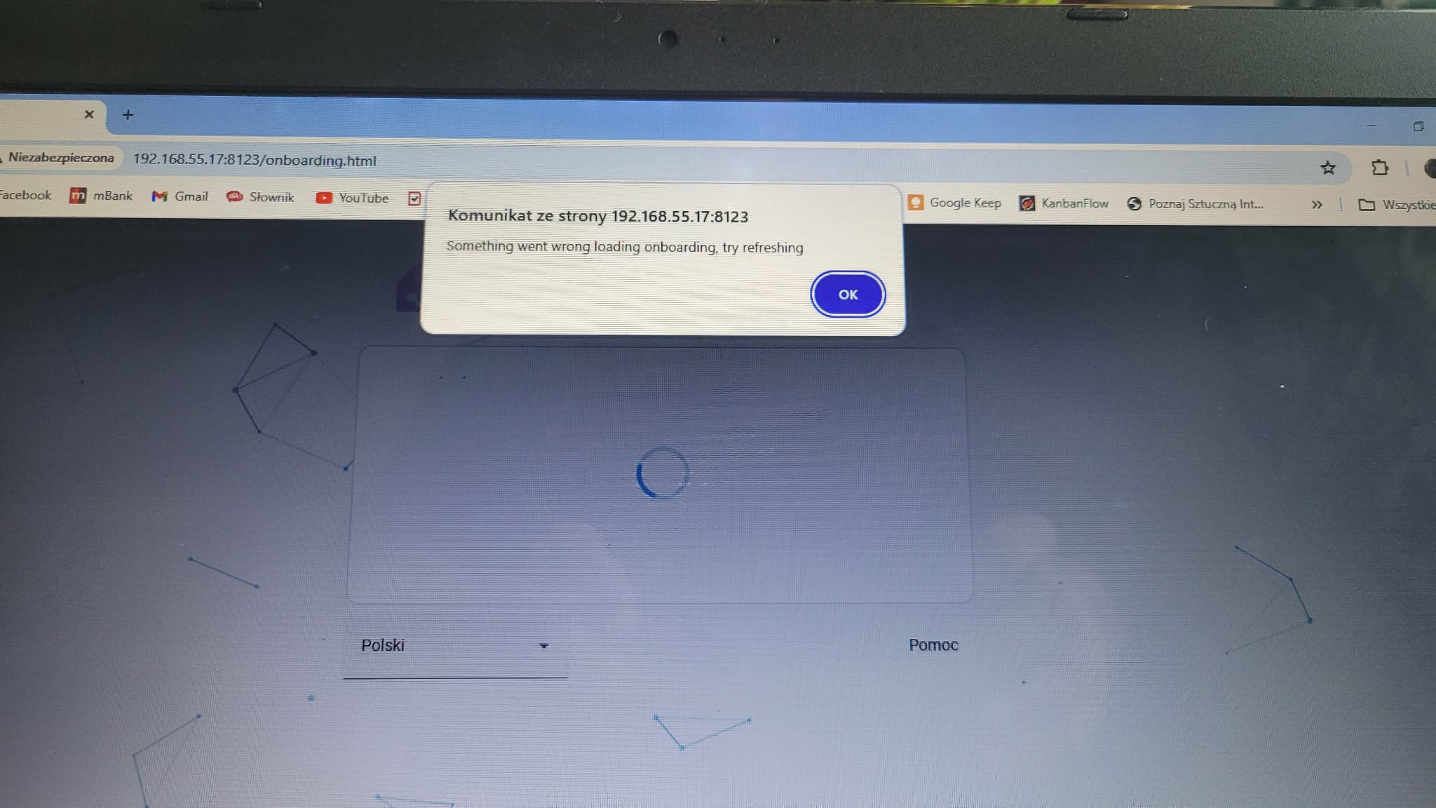

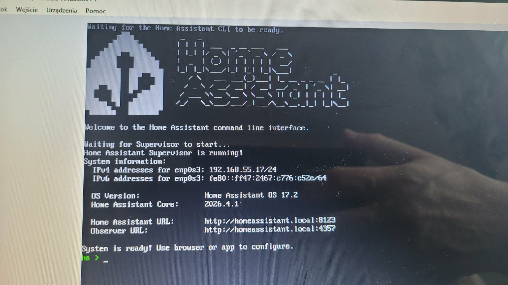

Wydaje się że wszystko poszło dobrze bo HA uruchamia się. Jednak utknąłem w przeglądarce ponieważ, po wpisaniu adresu IP aplikacja HA zaczyna się uruchamiać więc próbuję się zarejestrować, wpisuję swój login i hasło i po akceptacji wyskakuje komunikat “Something went wrong loading onboarding, try refreshing”. Próbowałem uruchamiać aplikację w różnych przeglądarkach, jednak z tym samym skutkiem. Może ktoś jest mi w stanie pomóc bo nie mam pomysłu jak to rozwiązać.

Pokaż chociaż skrinszoty z terminala VM oraz z przeglądarki, bo właściwie to nie wiadomo co tam widzisz…

W tym terminalu (z 1 zdjęcia - rób skrinszoty, będzie łatwiej https://flameshot.org/)
net info
(albo net info | more gdyby się nie dało go przewijać)
Da się z tego co wysłałem coś wywnioskować?
Nic sensownego.

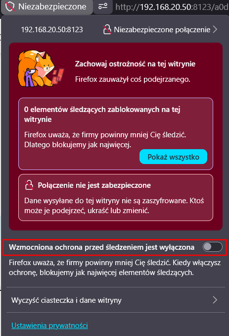

Wydaje się, że instalacja jeszcze trwa (nie wiem co to za sprzęt, ani jaki masz dostęp do internetu, ale nie powinna trwać dłużej niż kilkadziesiąt minut), albo masz problem z przeglądarką (mogą to być paranoiczne ustawienia prywatności, co wiele przeglądarek ma skonfigurowane domyślnie), próbuj w firefoxie i/lub w trybie incognito.
przykładowe ustawienie dla FF

no właśnie to jest terminal VM, w tym oknie wykonaj to polecenie
net info

Założyłem optymistycznie, że pod 192.168.55.1 masz swój router dostarczający internet

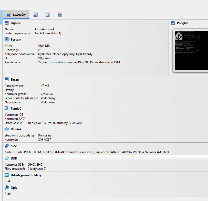

Trochę dziwne, że masz zmostkowaną kartę WiFi z emulowaną enp0s3 (po staremu eth0, zanim się przyjrzałem skrinszotowi myślałem, że jesteś z routerem spięty kablem), ale załóżmy, że tak ma być; oczywiście w związku z tym trzeba się pozbyć ograniczeń firewalla na karcie WiFi (oraz być może sprawdzić ustawienia routera).

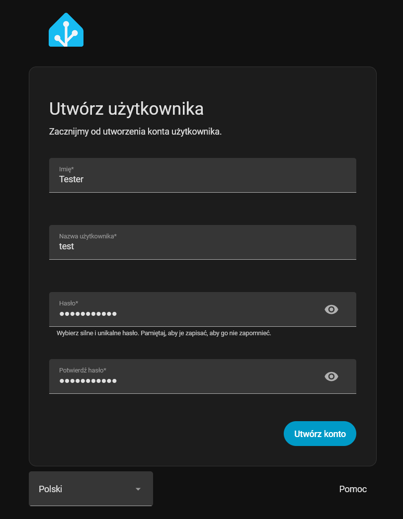

bo nie dorozumiałem czy onboarding skończył się szczęśliwie, czy wręcz przeciwnie (szczerze nie pamiętam co się tam wpisuje, ale podeprę się dokumentacją)
jak widać sam login i hasło (wpisane identycznie 2x) nie wystarcza - użytkownik musi mieć jeszcze nazwę

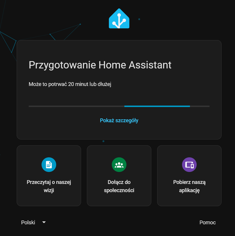

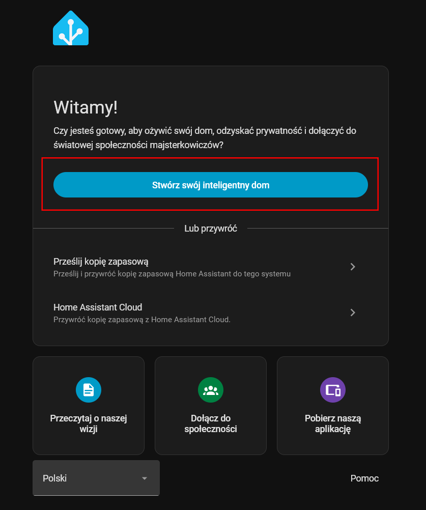

krok zerowy - odwiedzenie właściwego adresu zanim HA zbuduje sobie środowisko
na tym etapie można robić onboarding
Jednak nie da się przejść dalej jeśli się nie wpisze nazwy użytkownika w polskiej wersji to Imię (oprócz loginu i całej reszty)

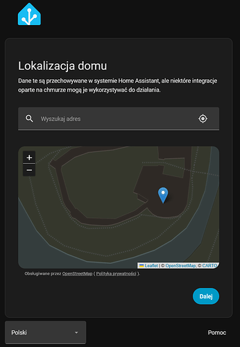

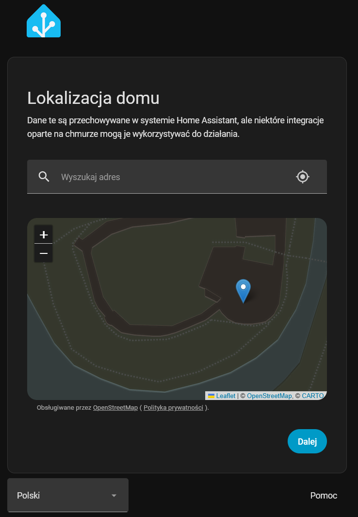

określam lokalizację

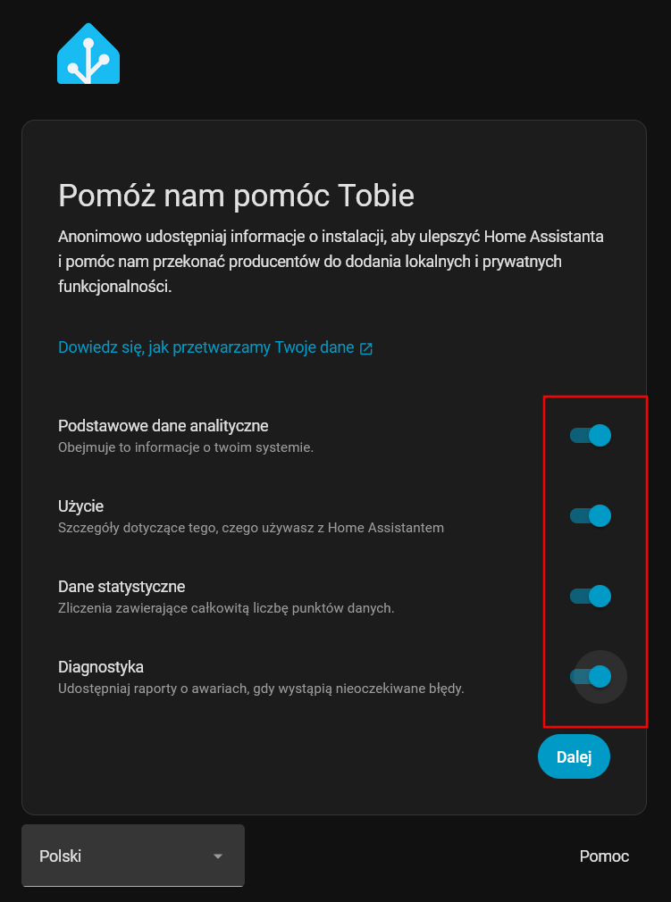

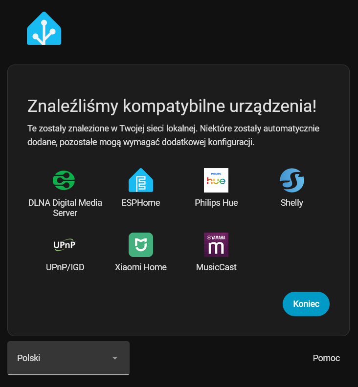

uruchamiam analitykę (by pomóc autorom w pracy, no na wirtualizacji w ten sposób to raczej bez sensu, ale na realnej instalacji jak najbardziej wskazane)
coś mi nawet powykrywało w sieci
Też zmostkowałem kartę WiFi i to działa.
edit chyba widzę coś istotnego
Ale z tego co widzę VirtualBox tworzy wirtualną kartę sieciową u mnie pod adresem 192.168.56.1 i jakoś ten adres jest łudząco podobny do 192.168.55.1 ??
