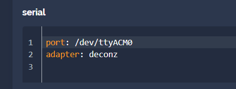

Pokaż swoją konfigurację w Z2M.

serial:
  port: /dev/ttyACM0
  adapter: deconz

Chyba widzisz, że burzy się o external converters, wyrzuć je z konfiguracji, bo prawdopodobnie nie są kompatybilne z aktualną wersją.
testowalem z i bez i to nic nie daje:)
2 raz kompa zmieniam i za 1 wszystko poszlo gladko, a teraz muszą byc niespodzianki z ktorymi nie umiem sobie poradzic :frowning:
Wywal ten extrenal converter.
