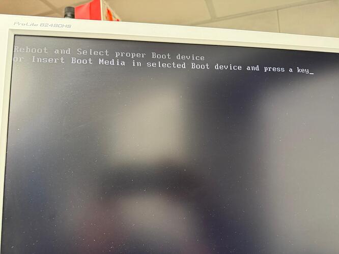

Problemy ze startem Proxmoxa po braku zasilania - ciemnośc widzę ... ;(
Udało mi sie pogrzebać w BIOSie, uruchomiłem Ubuntu i postąpiłem zgodnie z punktem :
TO INSTALL HAOS VIA UBUNTU FROM A USB FLASH DRIVE z Generic x86-64
wszystko przeszło dosyć sprawnie, niestety nie bootuje się HA pewnie przez to, że też mam Fujitsu S920 i musze teraz podziałać prawdopodobnie z refind
@szopen miałeś racje, że trzeba postępować zgodnie z tym Generic`iem bo jest aktualizowany na bieżąco. Działam na całkowicie nowym dysku MSATA
@artpc tu masz racje czeka mnie jeszcze refind…
pogrzebię jeszcze w BIOSIE
refind zrobiony w terminalu ubuntu - 3 linijki kodu ale niestety nie pojawia się w BIOSIE … co mam zrobić?
oczywiście BIOS przestawiony wg wskazówek
