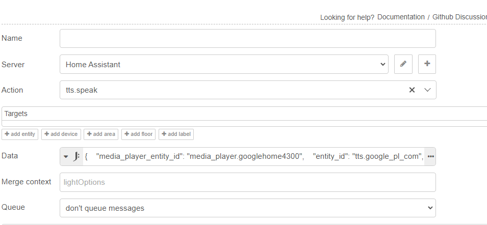

Witajcie czy przy ostatniej aktualizacji HA coś się zmieniło w kwestii działania powiadomień? Wszystko działało jak należy aż nagle zonk, nie wysyła powiadomień ani na WhatsApp ani do głośników, jedynie błąd
10.01.2025, 13:14:04 node: głośnik Dominika
msg : error
"HomeAssistantError: required key not provided @ data['message']"
10.01.2025, 13:14:04 node: Wiadomość Dominikamsg : error
w czym może być problem i jak go rozwiązać??
Powiadomienia miałem zrobione zgodnie z poradnikiem, jeden do jednego.
Z obrazka nikt nie czyta, ani w myślach, więc uzupełnij post o swój przepływ NR.
Przepraszam i już się poprawiam, wstawiam
Test powiadomienia.json (40,8 KB) nic przy nim nie robiłem i z dnia na dzień przestało działać.
Musisz mieć aktualny nod home-assistant-websocket, W miarę aktualną wersję HA.
Screenshot - 11.01.2025 , 01_13_01
Zmienił się zapis dla pola Data poszukaj jak wygląda nowy format.
Zamiast pola Data użyj +add entity
{    "media_player_entity_id": "media_player.googlehome4300",    "entity_id": "tts.google_pl_com",    "message":"Jestem wesoły romek",    "language":"pl" }
Dzięki za podpowiedź, udało się. Wystarczyło w samym docelowym głośniku wpisać:
   "entity_id": "media_player.mateusz",
   "message": msg.wiadomosc.tresc
U mnie przy wybraniu tts.google_translate_say nie pokazuje się możliwość wyboru +add entity
przy wyborze tts.speak, +add entity mam tylko Home Assistant Cloud
Node-red mam w wersji 4.0.8, home-assistant-websocket 0.75.0, a HA 14.1.
