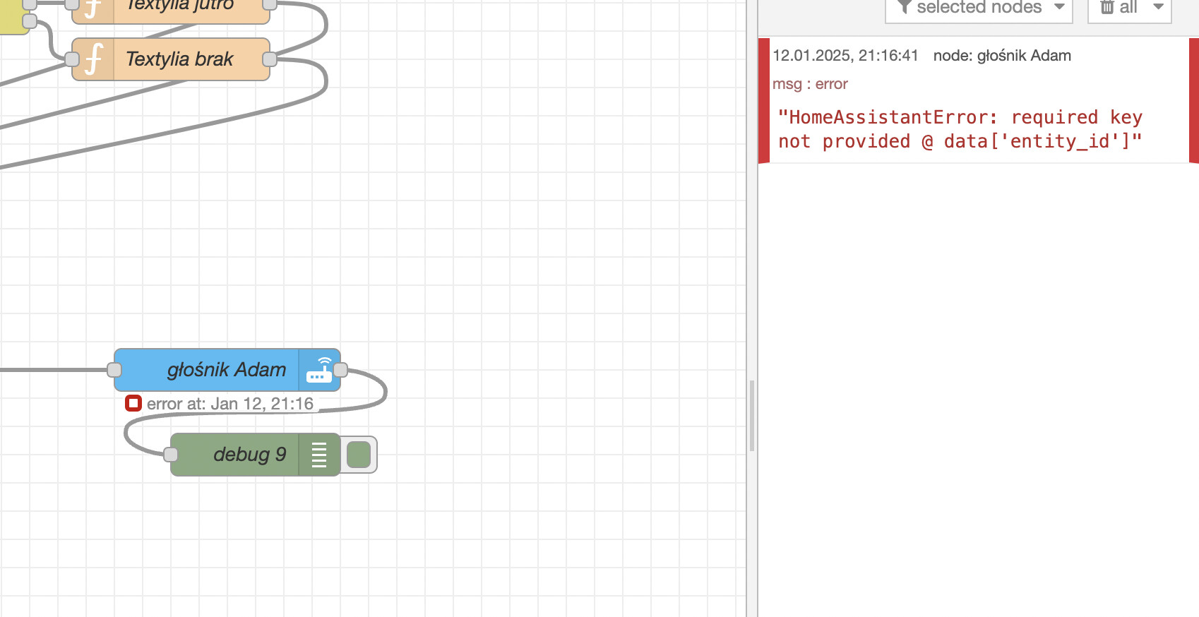

Pomocy, cały czas powiadomienia działały poprawnie, zmieniono składnię w nowej wersji i teraz powiadomienia nadal działają ok lecz po dokona jakiejkolwiek poprawki, nawet w czytanym tekście otrzymuję komunikat:
“HomeAssistantError: required key not provided @ data[‘entity_id’]”
Nod action:
Proszę o pomoc, co muszę zmienić by składnia była poprawna?

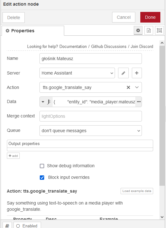

Dodaj entity_id … jak poniżej …, dane swojego urządzenia
"entity_id": "media_player.jbl_link_music_730b",
"message": "Zmywarka skończyła, naczynia gotowe do ułożenia w półkach",
"language": "pl"
Dziękuję, potwierdzam działa ![]()

A u mnie jak to na prawić ?
Szkoda mi czasu na wlepianie się w Twój obrazek. Brak jakichkolwiek danych konfiguracyjnych nodów sprawia, że nie potrafię pomóc.
problem jest tylko w nodzie action konfiguracja tego noda:
przed aktualizacją NR wszystko działało a teraz trzeba jakieś id dodawać do składni. Korzystam z vlc telnet i zwykłych głośników. Muzyka czy radio puszczane ręcznie działa ale powiadomienia nie
temat rozwiązany musiałem dodać id do składni i działa
