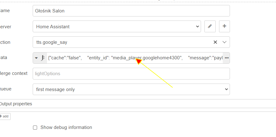

“cache”:“false”,
“entity_id”: “media_player.googlehome4300”,
“message”:“payload”
Skąd masz “tts.google_say”?
Nadal ten sam błąd:
“HomeAssistantError: required key not provided @ data[‘message’]”
Taki wpis w configuration.yaml
tts:
- platform: google_translate
service_name: google_say
language: 'pl'
ale to nie ma wpływu na ten flow, wszystkie inne komunikaty na głośniki działają prawidłowo, tutaj jest gdzieś błąd składni.
action2.json działa po zmianie
natomiast w statusie porannym nadal mam błąd: “HomeAssistantError: required key not provided @ data[‘message’]”

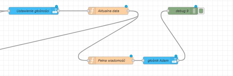

msg.payload =
"data":
"message": msg.wiadomosc.tresc,
"options":
return msg;
A gdzie jest ten twój flow ze statusem porannym?
status_poranny.json (24,1 KB)
Tutaj ![]()
Dostałeś tyle podpowiedzi że teraz sam musisz ogarnąć z którego noda generuje ci błąd. Użyj de tego noda inject a na wyjściu noda debug.

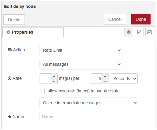

Z drugim nie pomogę(chętnie też się dowiem), ale pierwszy był już opisywany, chodzi o limit wiadomości…
jak ten nod działa ? fajnie by było żeby działało to tak, że jak jest wygłaszany status a między czasie porę innych komunikatów będzie w tym samym czasie to żeby pozostałem komunikaty czekały w kolejce do wygłoszenia
