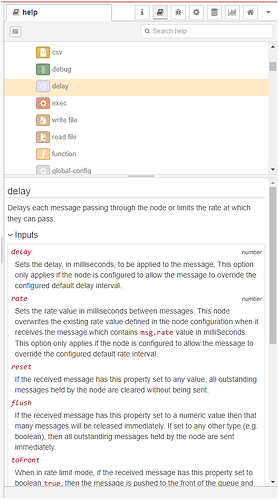

Pamiętaj, że moższ użyć helpa:

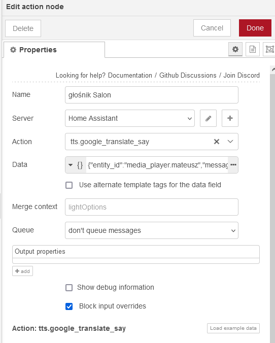

ok tylko jak zrobić tą automatyzacje jakich nodów użyć
U mnie zadziałała taka forma
"entity_id": "media_player.mateusz",
"message": "{{payload.message}}"
Działający w 100% Status poranny (2).json (35,9 KB). Pewnie można byłoby prościej ale moje techniczne umiejętności są zbyt słabe.
