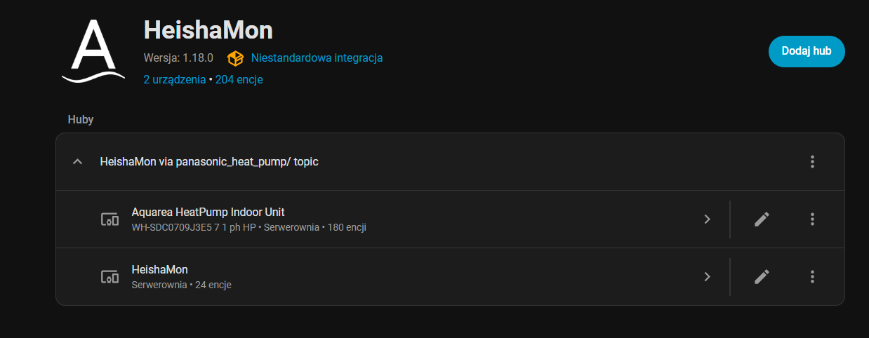

Dokładnie takie encje jak pokazujesz na zrzucie powinny Ci się pojawić w HA. Tak się zastanawiam ten broker nie ma żadnych urządzeń ani encji rozumiem, że postawiłeś go specjalnie dla heishamona. Nie skrzaczyłeś tam czegoś? Zakładam, że wersje HA Core masz stosunkowo nową. Co do zrywania połączenia z modułem cz-taw1 to też miałem z tym problem. Zauważyłem, że moduł potrzebuje silny i stabilny sygnał WiFi. Przypisalem też stały IP dla modułu. Teraz problem nie występuje.
Wersja najnowsza, coś tam skrzaczyłem rzeczywiście, nie wiedziałem gdzie umieścić ten plik heishamon.yaml, wrzucilem go w packages ale dopiero jak przekopiowałem na żywca sekcje “sensors” do głównego pliku configuration.yaml to ruszylo.

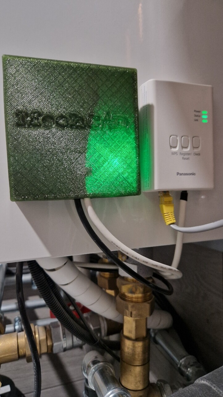

Jakby ktoś jeszcze był zainteresowany, pojawił się sposób na równoległą pracę z CZTAW-1B i ESP. Opis dostępny https://community.home-assistant.io/t/panasonic-aquarea-heatpump-with-esphome-heishamon/756599
Sam to uruchomiłem u Siebie i działa niezależnie fabryczna aplikacja Comfort Cloud oraz sterowanie przez HA.
Zbudowałes taka płytkę?
Tak, na forum Home Assistant jest mój post ze zdjęciami.

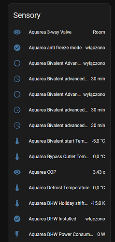

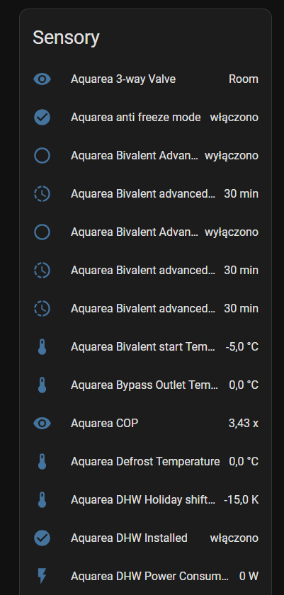

@marcin685 Lista potencjalnych encji jest gigantyczna. Jakieś konkretne śledzisz? na czymś sie wzorowałeś?
@Jabol na tą chwilę mam wszystkie w ESP, a w HA ma tylko te co mnie interesują czyli temperatury na wyjściu na grzejniki, podłogówkę i temp CWU i na zewnątrz. Resztę póki co nie używam bo faktycznie encji jest do wyboru do koloru…

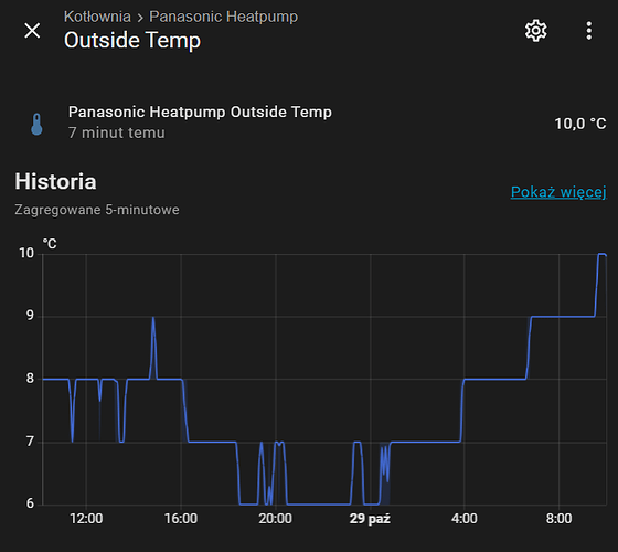

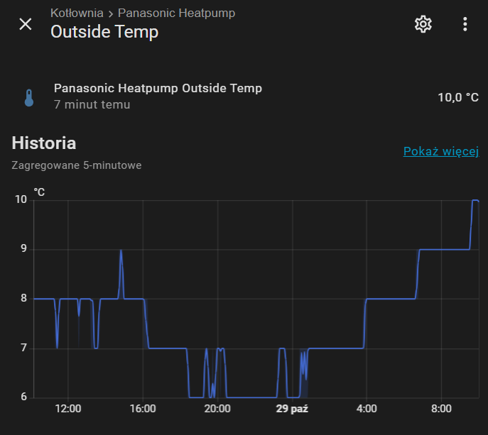

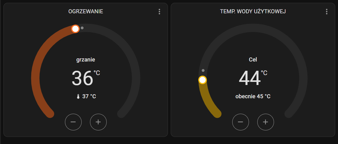

Nie muszę nic restartować, działa stabilnie, zarówno przez fabryczną aplikację i przez HA. Odczyt np. temperatury jest ciągły, chociaż aktualizacja jest wykonywana bardzo rzadko:

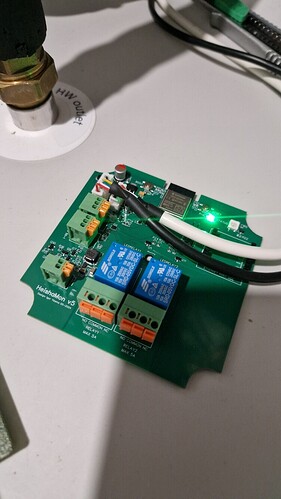

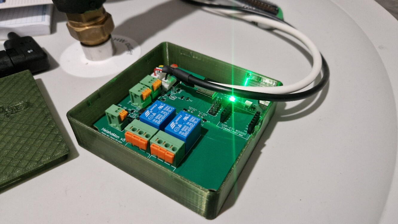

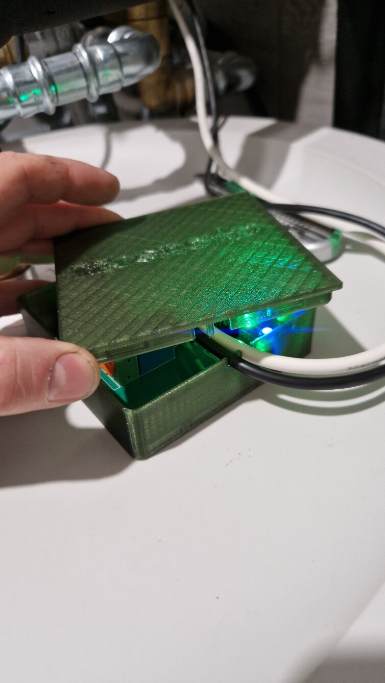

1.Zakupiłem płytkę HeishaMon v5+ kabelek
2. Integracja przez HACS
3. ( Obudowę sam zrobiłem )
4. Działa w HA i przez Cloud
5.Polecam
