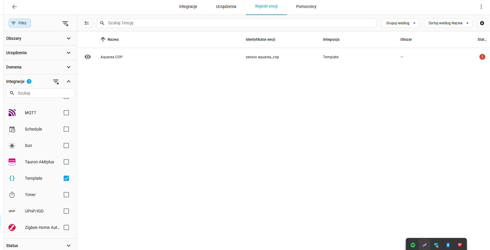

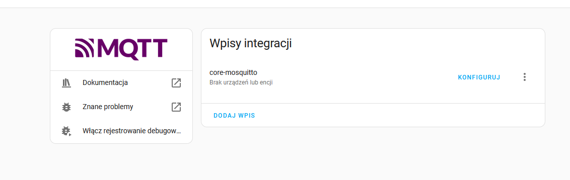

walcze już 2 dni z tą integracją, udało mi się załadować alternatywne oprogramowanie do modulu internetowego panasonica. Ale utknąłem na mqtt.
Encje nie pokazują się w rejestrze, ale widać moduł jest połączony. Skopiowałem twój plik do katalogu z yaml’ami ale jedyne co zmienilo sie to pokazala sie jedna encja Aquarea COP, i to jeszcze nie aktywna. Prosze nakieruj mnie bo jestem względnie początkujący a każda integracja to dla mnie przeprawa.

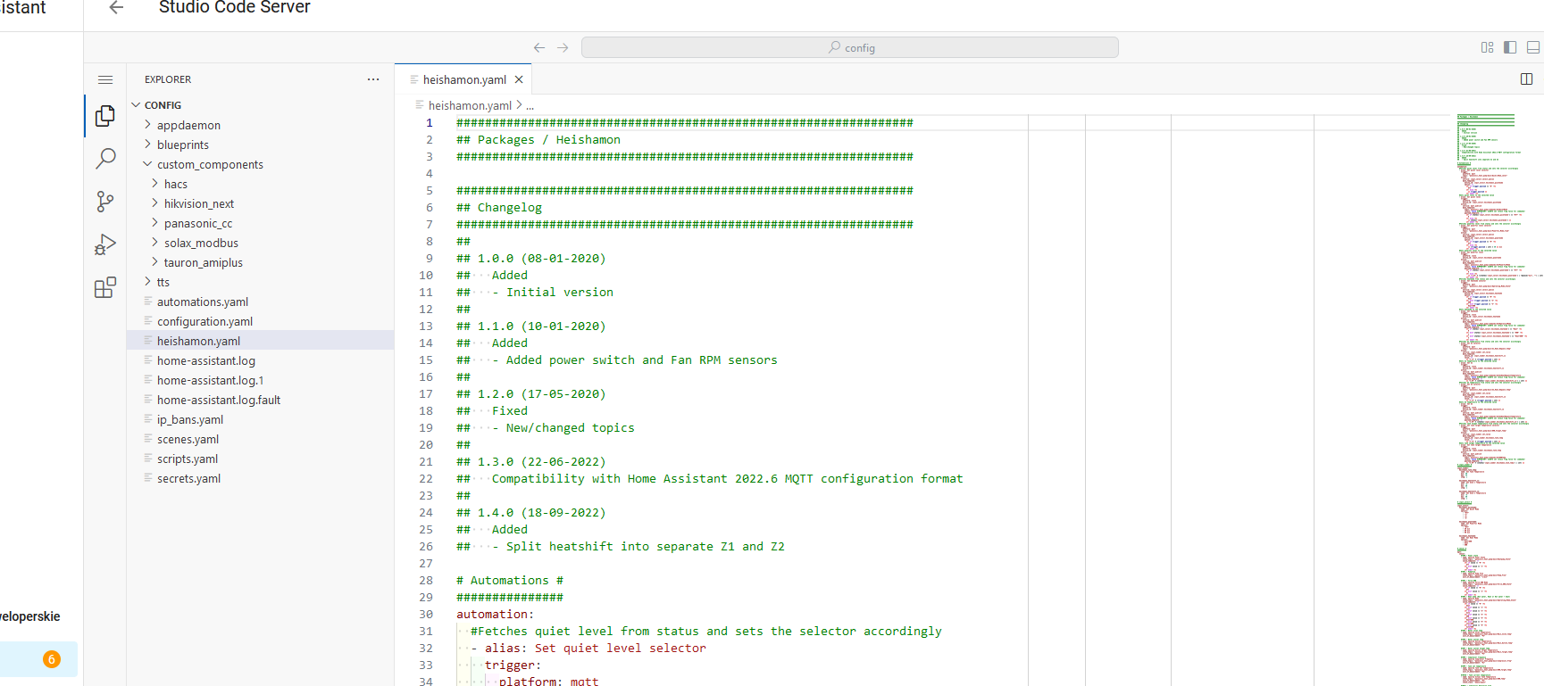

Nie wiem czy przeczytałeś cały wątek. To bardzo istotne z kilku powodów. Wszystko w czasie ewoluuje i troche mogło się pozmieniać. Ja cały czas korzystam z projektu i działa super dobrze. Jednak czytaj dokładnie - nie każdy moduł nadaje się do wgrania projektu o którym pisze wyżej. W nowszych wersjach modułu to nie działa trzeba użyć alternatywy, która jest tutaj wspierana przez innych użytkowników. Jeżeli masz jednak starszy moduł to przy użyciu mojego pliku to nie będzie działać ze względu na zmiany HA core w kolejnych wersjach. Aktualny plik po zmianach załączam mam nadzieje, że pomoże. Weź pod uwagę, że moje sensory mogą się troszkę różnić od Twoich ze względu na liczbę obiegów - wszystko opisane w projekcie.
hej, nie widze tego nowego pliku,
edit: heishamon…yaml to jest to? (z dwoma kropkami miedzy nazwa a rozszerzeniem?
Nie,  chyba coś mi nie pykło . Będę w domu wieczorem postaram się podpiac
heishamon…yaml (21,0 KB)

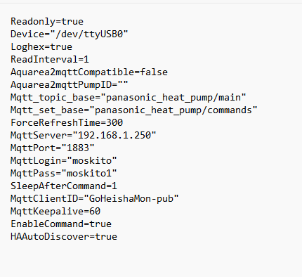

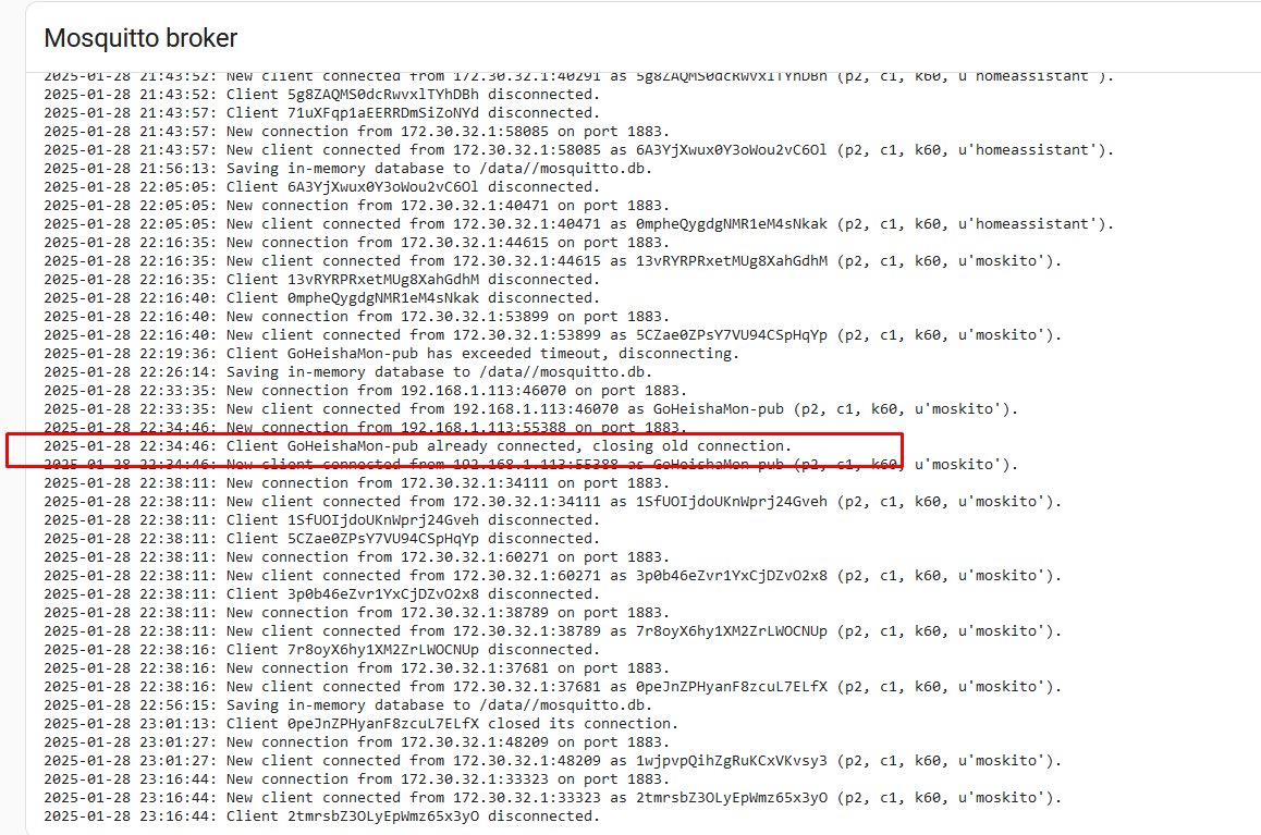

Problem jest taki, że cz-taw1 nie publikuje niczego po mqtt. Soft załadował sie ładnie na sterownik, raczej zczytał pliki z konfiguracją, bo tam bylo specyficzne ip serwera i po logach widać żę zestawiał połączenie z homeassistantem. Jaki może być problem z tym openwrt w cz-taw1 ??? Że nie publikuje
na home assistant stworzyłe, usera
moskito i haslo moskito1, bez praw administracyjnych, w ustawieniach brokera wpisałem tego uzytkownika. W pliku konfiguracyjnym na usb tez umiescilem te dane, ale ani drgnie, encji ani jednej nie ma.
Jeżeli wszystko zrobiłeś z instrukcją (załadowałeś 3 pliki w tym jeden ze zmienioną nazwą na pena) i soft się faktycznie załadował to raczej powinno hulać. Rozumiem, że heishamon.yaml zamieściłeś w odpowiednim miejscu (bez żadnych dodatkowych kropek w nazwie). Możesz sprawdzić jeszcze np. MQTT Explorer -em czy coś jest publikowane.
