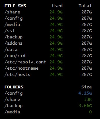

Ten total 287 GB to niestety pomyłka związana z dziwną metodą rozszerzania przestrzeni dysku (nie zauważyłem że powiększa)

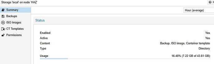

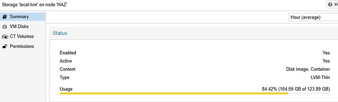

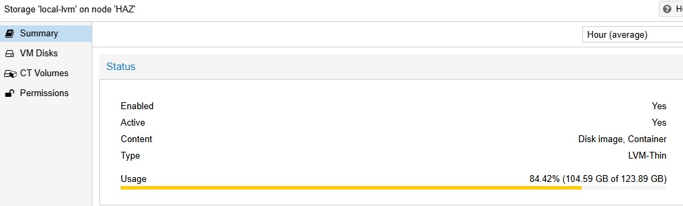

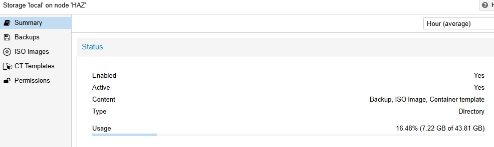

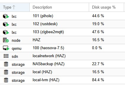

I teraz nie wiem jak się do tego zabrać. Z tego co widzę to na local zajęte jest 16.5 % i tam jest sporo miejsca, a na local-lvm dobijam do progu.
Czy najrozsądniejszą opcją nie będzie czasem pełny backup z poziomu HA i postawienie od nowa HA a następnie przywrócenie backupu ? Czy w trakcie instalacji HA na Proxmox będę mógł stworzyć mniejszą partycję local ??
Sprawdź swoje maszyny wirtualne i zsumuj pojemności ich dysków. Taka pojemność jest rezerwowana na local-lvm trwale. Pousuwaj również nieużywane obrazy ISO.
W terminalu HA proponuję df -h a potem się pomyśli.

swoją drogą potrzebujesz większego wolumenu lvm dla HAOS (a więc większego ssd na którym zainstalujesz proxmoxa, bo na tym który masz chyba nie ma o co walczyć, ale zobaczmy co zajmuje miejsce…) skoro nie panujesz nad tym co się dzieje wewnątrz HAOS

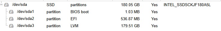

Zmiena dysku praktycznie niemożliwa bo ciężko kupić duży dysk SATA (nie NVME !) do mojego terminala HP T620. Oczywiście można kombinować z dodatkowym kontrolerem SATA (ok 50 zł na ali) ale dysk do obudowy nie wejdzie i to lekka lipa. Można zmienić terminal na T630 gdzie można 2 dyski podłączyć, można też spróbować dodać dysk na USB ale to IMHO ryzykowne.

To jest m.2 czy msata? Jaki rozmiar się mieści?
z tego co widzę tu
najprawdopodobniej wchodzi 2242, 2260 lub 2280 a te ostatnie są na tyle popularne, że w sprzedaży są rozmiary od 120GB do 4TB, ale nawet gdybyś tam miał tylko 2242 (chociaż ten rozmiar zwykle jest droższy) to bez problemu znajdziesz modele do 2TB.
Z tego co pamiętam to jest to dysk m2.sata. Notabene rozkład pinów w tych dyskach jest taki sam jak dla dysków nvme więc łatwo się pomylić. No hej dom znalazłem informację że ktoś maksymalnie zamontował 240. Podjąłem decyzję i instaluję całego proxmoxa od nowa i będę starał się przywrócić wszystko z backupów. Postaram się napisać czy były jakieś problemy jak skończę. Pasuje dysk o rozmiarze 2280.
W sieci w 10sek. znalazłem informację od użytkownika, że 256GB działa OK, a z tego co wiem HP nie stosowało whitelist na dyski, nie ma też żadnych ograniczeń związanych z pojemnością dysków sata (tj. jeśli 256GB działa, to będzie działać dowolny większy rozmiar), więc możesz robić sobie upgrade na dowolnie większy rozmiar.
