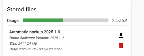

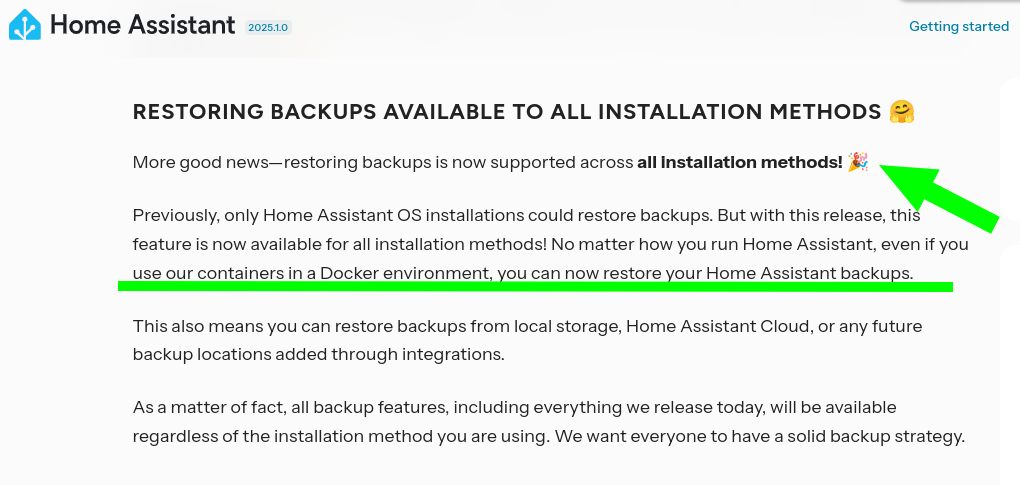

Mnie w tym wydaniu cieszy najbardziej możliwość wykonywania i przywracania automatycznych kopii zapasowych dla każdej z metod instalacji HA, w tym kontenera Docker.
Na razie to mam same “ciepłe” słowa do deweloperów (i do siebie też, bo z powodu świąt wyłączyłem instalację testową i zrobiłem ekseryment aktualizacji na produkcyjnej, czego bardzo żałuję), bo pierwszy raz od wielu lat nie mam pomysłu jak sobie uratować to co się schrzaniło… a przywracanie backupu właśnie nie działa.

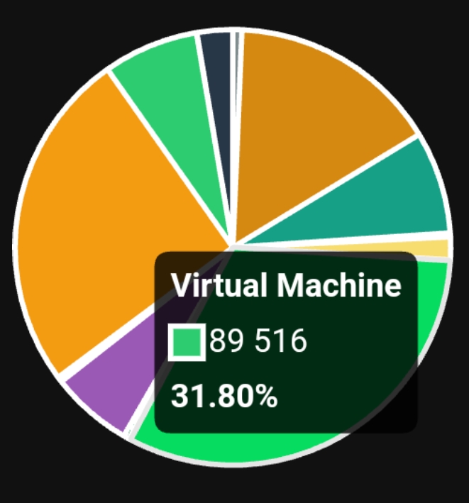

I tu lwi pazur pokazuje Proxmox i wirtualizacja.
Jak widać coraz bardziej popularna forma instalacji HA.

@MariuszT - Jest ten jeden duży plus w postaci migawek, ale są spore zagrożenia dla tych co nie wiedzą jak to wszystko działa i jak zarządzać PVE. O przypadkach nieodwracalnych uszkodzeń systemu plików tegoż OS też już parę razy na tym forum słyszeliśmy. A problemy z przekazywaniem zasobów dla VM ma wielu. Dlatego nadal poszukuję złotego środka.

Nie działa bo w nowej wersji Backup jest szyfrowany
pewnie coś tu namieszali. Oficjalnie mówili ze silnik został ten sam ![]()
Przywracałem Z2M z wersji (2024.12.5) na wersji 2025.1.0 i działa normalnie.
Zastanawia mnie tylko to:

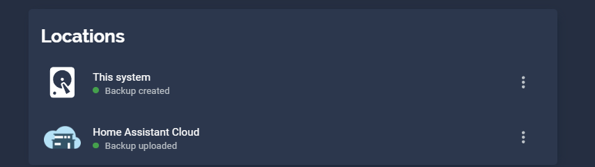

Ok już sprawdziłem, robi kopie w Nabu.
