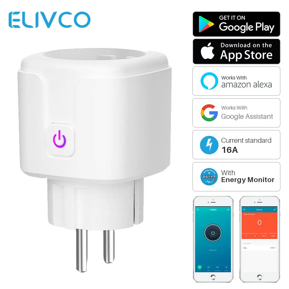

To opisane jako Tuya kupiłem w marcu 2021, mam to w historii allegro. Dwa pozostałe kupiłem po tym pierwszym, też w marcu '21, ale na aliexpressie, dlatego nie mogłem znaleźć śladu. To te:
Próbuj sam, obudowy to praktycznie jedna forma z wielu brandów:
Nie dam rady, dysponuję tylko jedną sprawną ręką :frowning:
