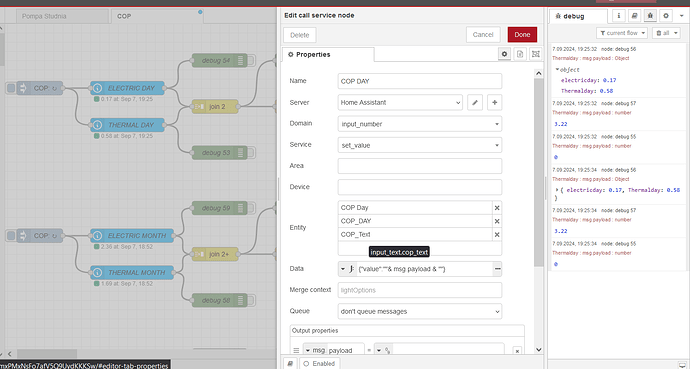

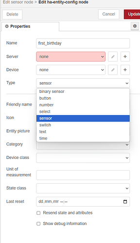

Nie możesz do encji odwoływać się bezpośrednio z funkcji bo NR nic nie wie o istnieniu takiej encji. Aby zapisać wartość do encji musisz użyć nodu “call service” dedykowanego dla HA. Np może to wyglądać tak:
i teraz np w nodzie function poprzedzającym wywołanie call service podajesz dane jakie chcesz przekazać do encji. W zależności jaki rodzaj pośrednika wybrałeś takie będziesz miał możliwości np dla listy z przykładu powyżej musisz uzupełnić parametr options, który odpowiada za pozycję listy.

File “/usr/src/homeassistant/homeassistant/components/websocket_api/commands.py”, line 130, in handle_call_service
connection.context(msg),
File “/usr/src/homeassistant/homeassistant/core.py”, line 1222, in async_call
processed_data = handler.schema(service_data)
File “/usr/local/lib/python3.7/site-packages/voluptuous/validators.py”, line 208, in call
return self._exec((Schema(val) for val in self.validators), v)
File “/usr/local/lib/python3.7/site-packages/voluptuous/validators.py”, line 287, in _exec
raise e if self.msg is None else AllInvalid(self.msg, path=path)
File “/usr/local/lib/python3.7/site-packages/voluptuous/validators.py”, line 283, in _exec
v = func(v)
File “/usr/local/lib/python3.7/site-packages/voluptuous/schema_builder.py”, line 272, in call
return self._compiled(, data)
File “/usr/local/lib/python3.7/site-packages/voluptuous/schema_builder.py”, line 817, in validate_callable
return schema(data)
File “/usr/local/lib/python3.7/site-packages/voluptuous/schema_builder.py”, line 594, in validate_dict
return base_validate(path, iteritems(data), out)
File “/usr/local/lib/python3.7/site-packages/voluptuous/schema_builder.py”, line 432, in validate_mapping
raise er.MultipleInvalid(errors)
voluptuous.error.MultipleInvalid: required key not provided @ data[‘value’]
Na razie próbuję wstawić wartość na sztywno, aby uniknąć błędów z typami danych.
