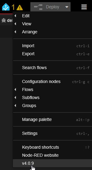

Zainstalowałem nodeRED dość dawno i, jak do tej pory, aktualizował się poprawnie. I nie rozumiem ale od pewnego czasu:
  • pracuje poprawnie wersja 4.0.9 - da się pisać i działają automatyzacje;
  • ale w USTAWIENIE->URZĄDZENIA ORAZ USŁUGI pokazuje dziwnie:
  • nie można zaktualizować tego dodatku.
Do nodeRED-a dołożyłem, gdy go instalowałem, także NodeRED Dashboard - może to ważne.
Czy może mnie ktoś uświadomić co się dzieje i co powinienem zrobić żeby sytuacja wróciła do normy?

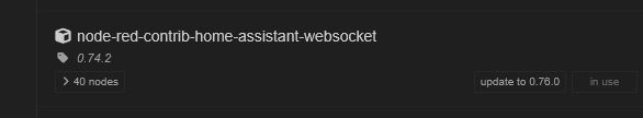

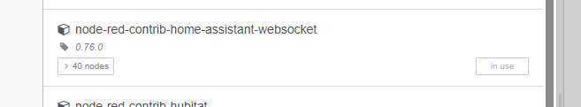

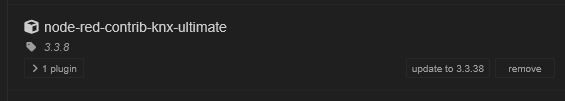

Czy masz najnowszą aktualizację node-red-contrib-home-assistant-websocket? W NR menu Manage palettee
Nie, mam:
Aktualnie widzę 0.76.0, ale i tu
nie mam aktualizacji. Zaktualizować obie?
I, przy okazji, widzę też “node-red-dashboard” i mam go też na bocznym pasku głównego okna HA. Jak go usunąć z bocznego paska, a może usunąć w ogóle?
Z dashboardem dałem sobie radę (wyłączyłem dodatek) oraz podniosłem wszystkie “palette” do najnowszych wersji. Restart nodeRED a potem całego HA i sytuacja się nie zmieniła.
Tak to jest najnowsza wersja i ona sama się nie aktualizuje, więc trzeba to robić W NR palette.

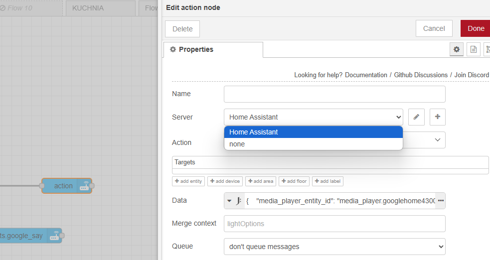

W NR masz tylko jeden serwer HA?

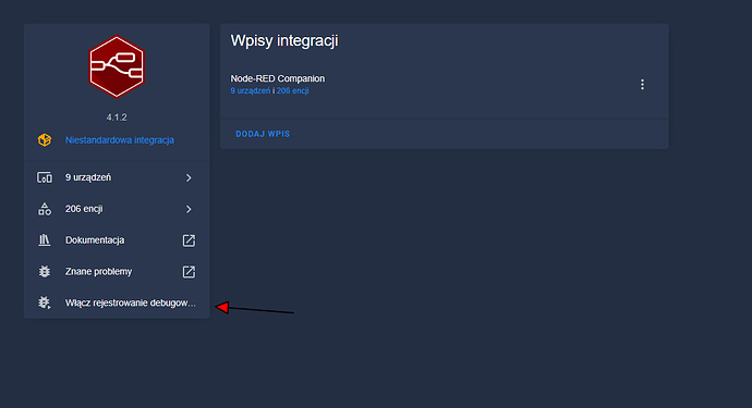

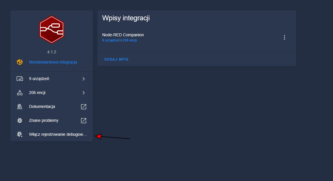

Włącz Debugowanie Node-RED Companion

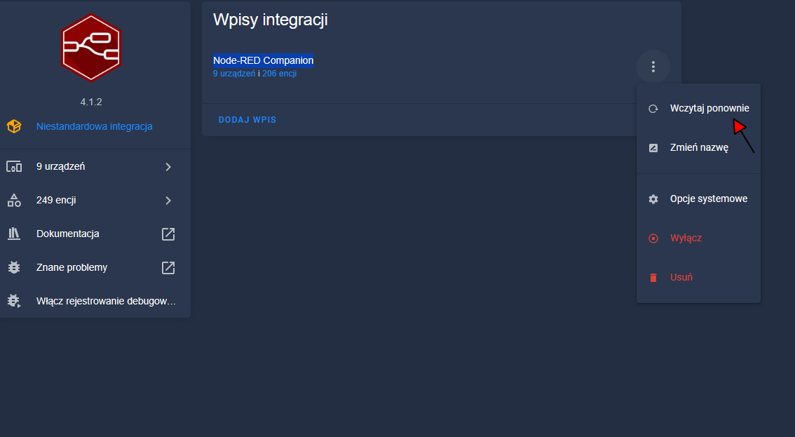

Wczytaj ponownie Node-RED Companion
Jak integracja się przeładuje kliknij ponownie na czerwony debugowanie i pobierz logi.
Przeszukaj logi lub wklej je tutaj.
Tak, do wyboru: HA i none.

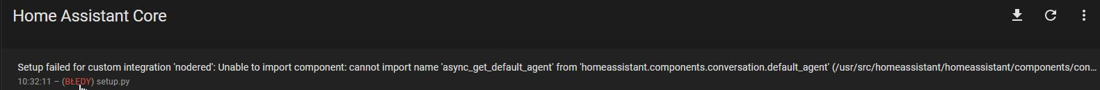

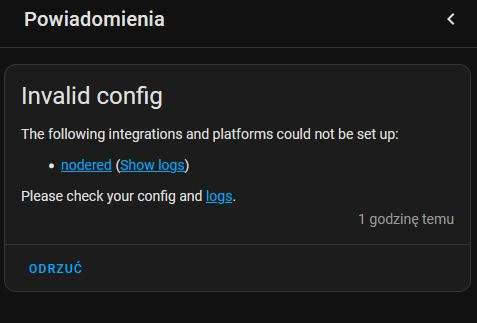

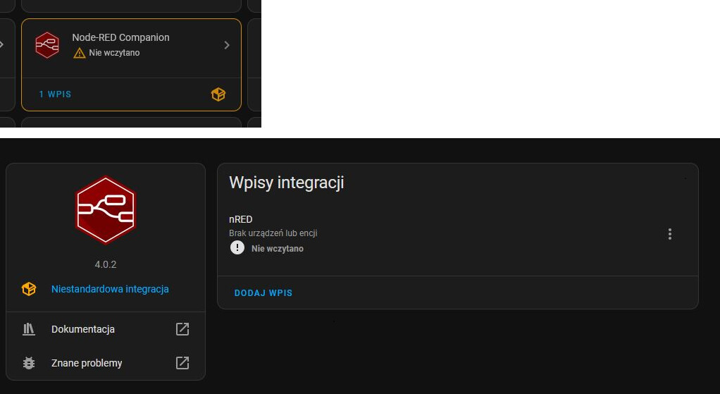

Jak widzisz na moim obrazku nie widzę “Włącz …”, tylko dwie pozycje “Dokumentacja” i “Zanne problemy”. Ale widzę też takie powiadomienie:

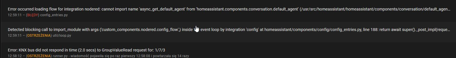

a w logu:
i dalej:
Nie wklejaj obrazków między znaki
Wejdź do HACS i cofnij wersję Node-RED Companion do wersji 3.1.7

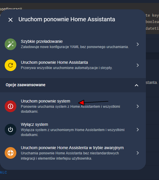

Restart HA.

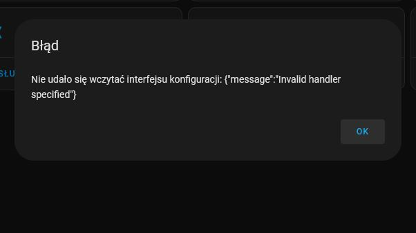

Usunął “Companion” i próbuję zainstalować na nowo ale jak wybieram go w dodatkach to widzę:

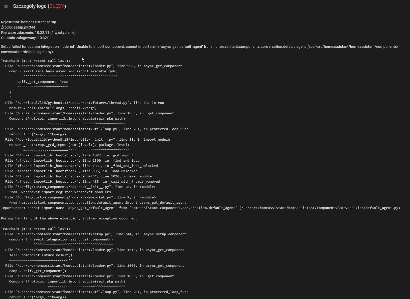

Ja to już zrobiłem z poziomu Proxmox-a, ale powtórzyłem wg porady i próbowałem dodać nodeRED Companion na świeżo uruchomionym. Z tym samym skutkiem, ale w logu widzę coś takiego:
Czy masz dostęp do HA przez FTP lub SAMBA?
