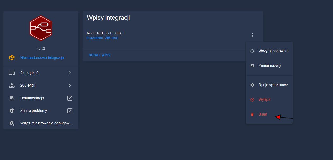

Ale czym jest ten moduł nodeRED Companion, bo sprawdziłem moje nodeRED-owe automatyzacje i chodzą teraz, gdy nie jest zainstalowany.
Usuń Node-RED Companion z Integracji.
Usuń Node-RED Companion z HACS
Usuń Folder
/config/custom_components/
Integracja Node-RED Companion łączy Node-RED i Home Assistant, umożliwiając zarządzanie jednostkami i automatyzacjami Home Assistant bezpośrednio z Node-RED. Ta integracja ulepsza konfigurację inteligentnej automatyki domowej, umożliwiając dynamiczną interakcję między nimi.

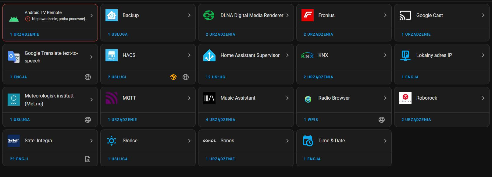

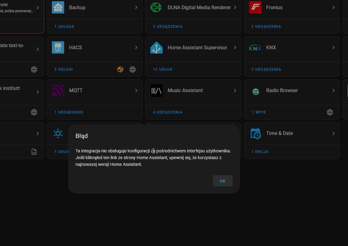

W integracji nie ma:
W HACS nie ma:
a automatyzacje działają.

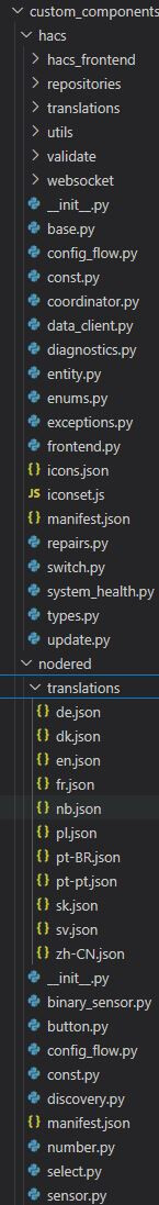

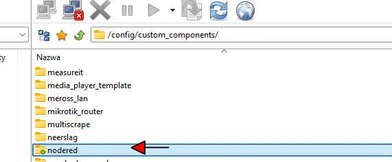

W custom_components, w hscs chyba pusto a w nodered:

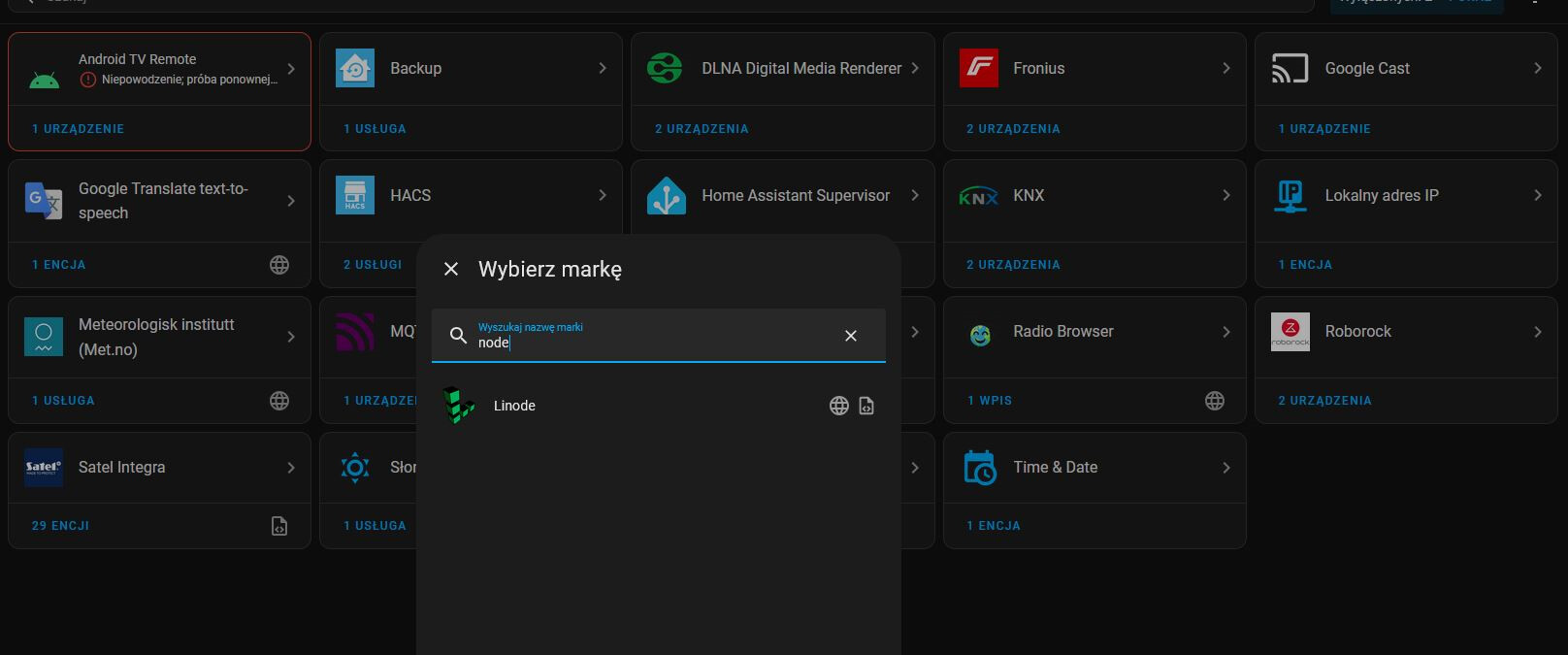

Wywalone, zrestartowane i teraz nie widzi w integracji komponentu nodeRED!

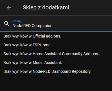

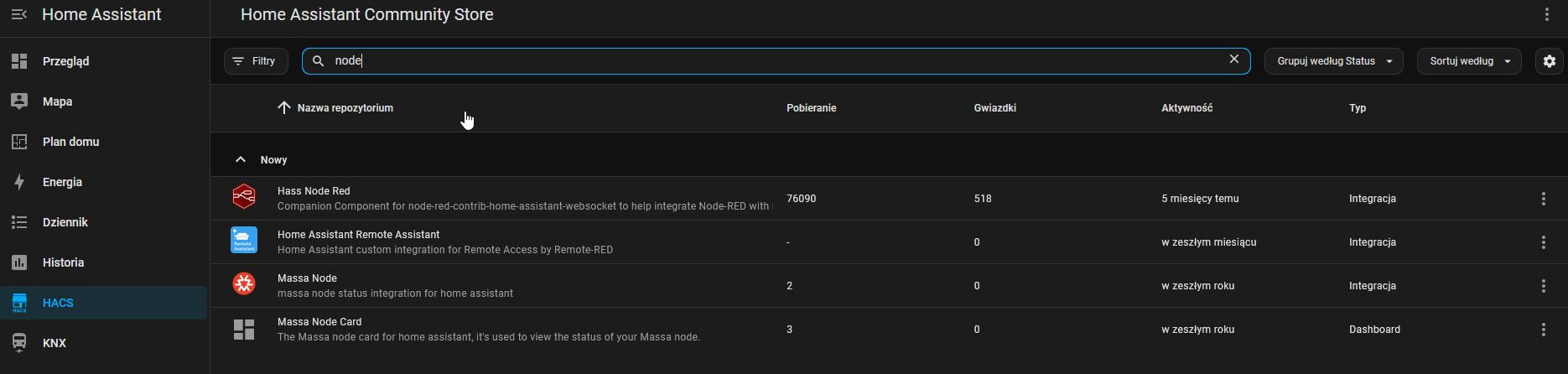

Jak zrestartowałeś HA+Dodatki to teraz dodaj nodeRED Companion z HACS

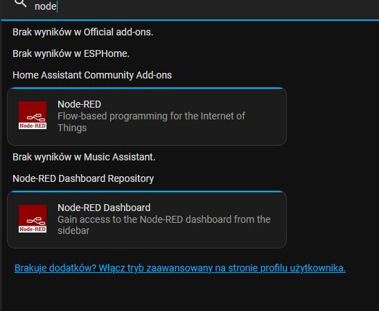

Ale w HACS nie ma nodeRED Companion tylko:
I wszystkie automatyzacje nadal działają poprawnie.

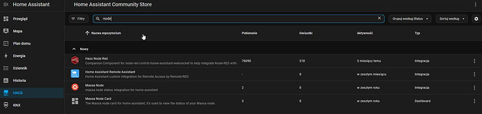

Chociaż tu coś widzę:

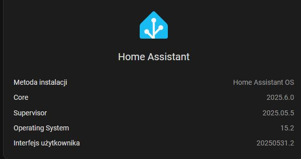

-> Node-RED Companion, rozumiem że wersję HA masz aktualną?

Potem F5 i dodaj w Integracjach.
To skorzystaj z Option 2: Manual Installation
https://github.com/zachowj/hass-node-red

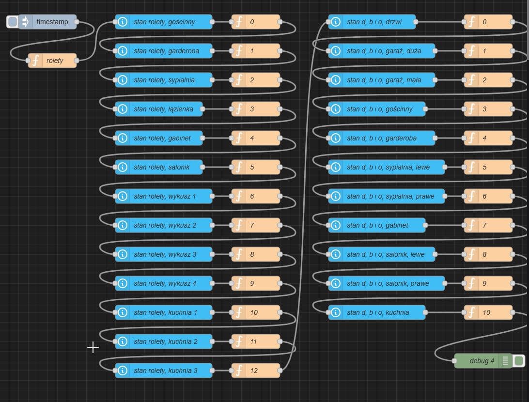

Zatem, mam “obczujnikowne” rolety oraz drzwi, okna i bramy. W puli komponentów nodeRED, jednym komponentem “action” załatwiam zamykanie i otwieranie wszystkich rolet. Działa ale chcę zrobić procedurkę sprawdzenia czy, a jeśli nie to które rolety są otwarte a które zamknięte. Np. zamykam wszystkie i sprawdzam czy są zamkniete a jeśli nie, to które nie są. I tu użyłem komponentu “current state” który umożliwia sprawdzenie tylko pojedynczego czujnika czyli musiałem zrobić łańcuch kilkunastu “current state” jeden po drugim i to działa.
Mam prostszą, ładniejszą alternatywę?
Powyższa procedurka działa na tablicy do każdego elementu której, wkłada stan każdego czujnika więc, na końcu, widzę te stany w jednej zmiennej (msg.stany_rolet) oraz zmienną bool-owską msg.zamknięte. Chcę z tego zrobić “subflow” czyli pod-procedurkę ale nie potrafię ustawić lokalnej zmiennej będącej tablicą.
Nie da się?

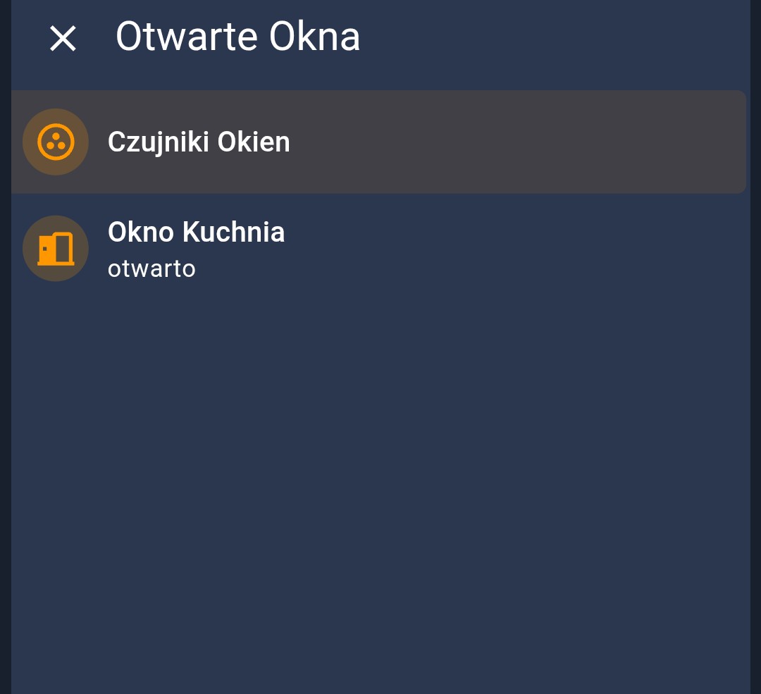

Spróbuj z domeną cover i z niej czytać stany które rolety mają jaki stan. Lub utworzyć w HA grupę wszystkich rolet i stworzyć czujnik sprawdzający stany rolet.

Hm…, to jeszcze trochę za dużo jak na moją, mierną, znajomość HA (póki co to pokazana wyżej procedurka działa jak chcę) ale oczywiście spróbuję. Jeszcze raz dziękuje Ci za poświęcony czas i pomoc.
Działa dobrze.
Wymagany:
custom:mushroom
browser_mod
i utworzona grupa rolet.
