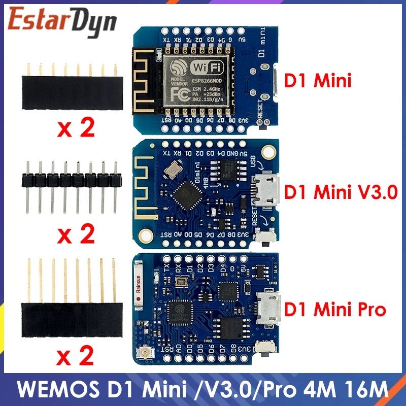

Można tez taniej i bezprzewodowo ESP8266 (10 zł) + moduł RS485 do TTL (3zł) lutownica w rękę i integracja z HA przez https://esphome.io/ Będzie tanio pod warunkiem że Twój czas nic nie kosztuje
