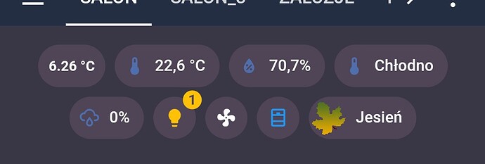

poniżej screen z cyframi sensorów o które pytałeś
OK. Super to wykminiłeś już mi się udało wdrożyć ![]()
Jutro przyjże się w praktyce działaniu twoich sensorów.
Pomyślę co z tym Apexem zrobić.
