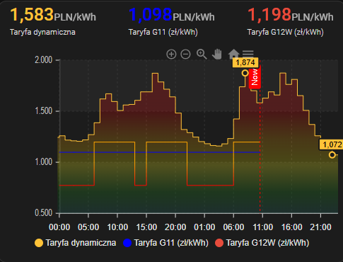

co do taryf dynamicznych. takie sa moje wnioski:
1 . dla PGE da się osiągnąć opłacalność powyżej 160kWh miesięcznie (w zależności od cen TGE, w październiku często za 0) (w tauronie szybciej)
2 . (40-50)% zużycia to urządzenia włączone w godzinach “0”
obecnie mam średnią cenę zakupu (codziennie spada) 0,9623PLN/kWh czyli 0,1356PLN zysku. przy 160kWh będzie 21,70PLN, jeszcze trochę i będzie na opłatę handlową :laughing:
salon to: (TV 12-14h, eko 80W), (miniPC,laptop, 2monitory,2routery) 24/7 niezarządzane, ups uruchomiony kilka dni temu
niech przemówi wykres:
i na koniec. to co probujesz osiągnąć jak najbardziej ma sens (tak mówią mi cyferki w głowie które latają w niej od miesiąca :slight_smile: ) i mam sugestie. zrób sensory sredniej ceny zakupu i sprzedaży, będziesz widział na bieżąco co i jak z finansami. ja mam np taki dla TV (obecnie 1.119pln/kWh):

Analiza opłacalności taryf dynamicznych wcale nie jest prosta.
Zależy czy ma się magazyn żeby “zatankować” go tanią energią czy nie.
Jeśli nie to zależy czy procesy energochłonne można wysterować do działania kiedy jest taniej.
Na dzisiaj (do końca roku) to wychodzi mi że G12W jest lepsza,
kiedy jest taniej w dynamicznych to w G12 jest jeszcze taniej.
Ale to teraz bo w lecie było by inaczej, i teraz bo ceny energii są zamrożone na poziomie 500 zł MWH.
Na wykresie z Pstryk jest tylko cena energii bez dystrybucji i to pewnie netto.
Średnio wychodzi 540 zł MWh i i tak jest zamrożona do 500 w G12.

Może to oczywiste ale usystematyzuję.
Czytając artykuły w prasie tej branżowej i tej codziennej oraz analizując niełatwe do rozszyfrowania taryfy operatorów i nakładając na to politykę rządu w postaci mrożenia i odmrażania - nie trudno w tym zgłupieć.
Należało by zdefiniować co z perspektywy odbiorcy rozumiemy przez “cenę energii”.
W domu, rozumiemy jako cena energii to ile płacimy za kWh, a ta cena zawiera cenę energii (jako takiej) i cenę dystrybucji, o VAT nie wspominając :slight_smile:
TGE obraca energią netto za MWh.
Taryfa dynamiczna to cena z TGE (fixing I) + marża operatora nazywana K (w PGE to 0,0812 zł). Do tego jeszcze opłata miesięczna.
Czyli na pełną cenę energii w taryfie dynamicznej PGE składa się obecnie:
energia_czynna = TGE fixing I =
marża k = 0,0812
dystrybucja_sieciowa = 0,35000
dystrybucja_jakosciowa = 0,03140
opłata kogeneracyjna = 0,00618
akcyza = 0,005
vat = 23%
Taryfy dynamiczne zostały wprowadzone bo był taki przymus i operatorzy musieli. Jedynie Tauron ma rozsądne ceny i względnie PGE.
Na dzisiaj ni jak się to nie opłaca! Do puki (koniec września 2025) rząd mrozi cenę energii na poziomie 500 zł netto za MWh to dużo bardziej opłacalna jest taryfa G12 czy G12W gdzie cena energii jest również na poziomie 500 zł, a dystrybucja w drugiej strefie jest dużo tańsza.
Na wykresie widać stawki brutto za kWh. Linia wznosząca i opadająca to cena w taryfie dynamicznej, linia niebieska to G11, linia żółto-czerwona to I i II strefa taryfy G12W.
Będąc na taryfie dynamicznej masz taryfę dystrybucyjną G12W. Krążą plotki, że w styczniu powstanie ciekawsze rozwiązanie w styczniu.
U tego samego operatora?
Tak, przejście na sprzedaż w taryfie dynamicznej wymusza zmianę dystrybucji na G12W. W styczniu będzie to ciekawsze rozwiązanie.
