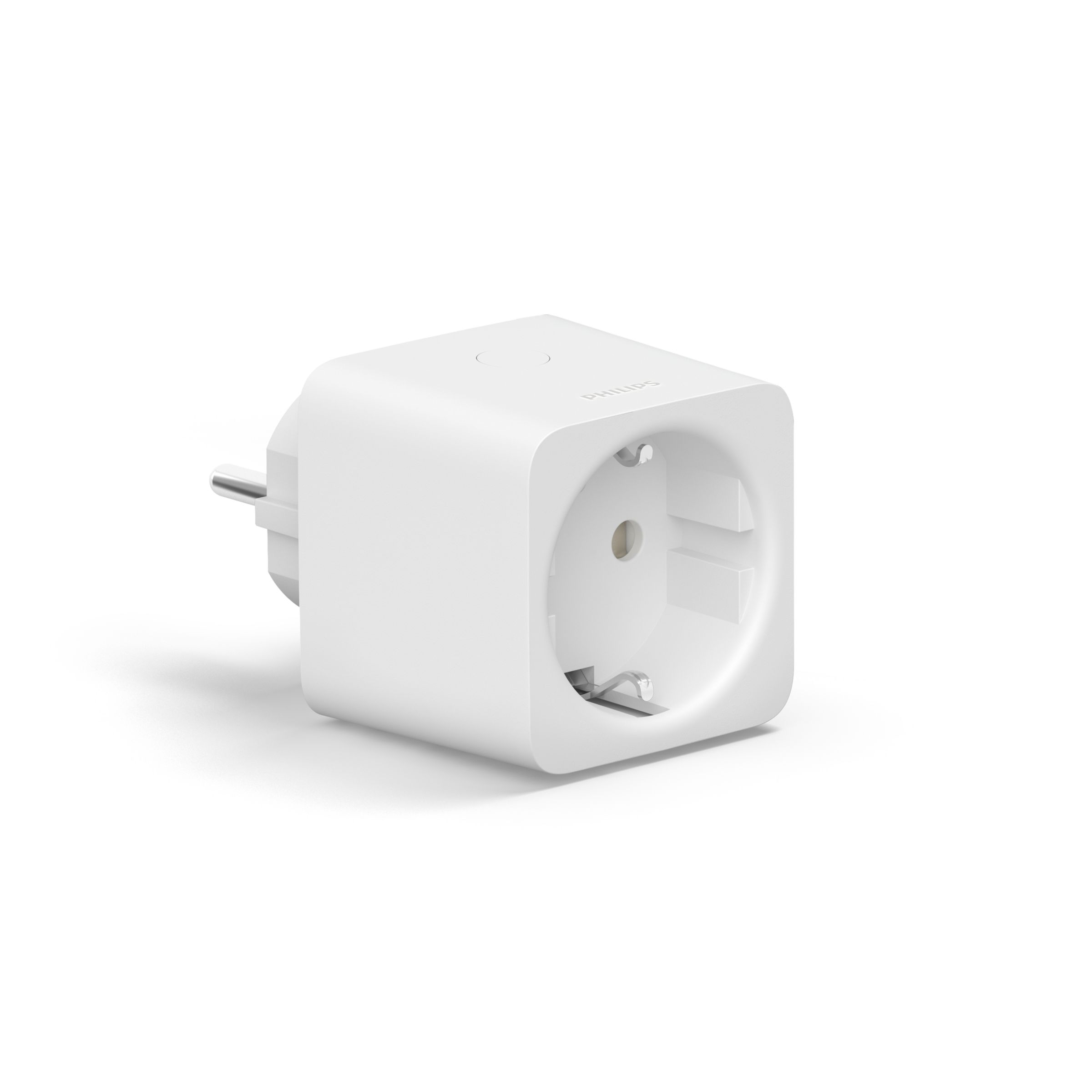

Philips/Signify Hue smart plug (można znaleźć taniej ta cena jest nie do przyjęcia)
Osram/Ledvance Lighify SMART+ Plug (tu też cena nieatrakcyjna - kiedyś kupiłem 4-pak w cenie koło 1/4 tego co w ofercie poniżej)
Ikea i Philips występują we “francuskim” wykonaniu z kołkiem ochronnym (czyli są dostosowane na polski rynek), Osram/Lightify chyba nie (ja w każdym razie widziałem tylko wersję Schuko).
PS Linki do bazy Z2M dla wersji sprzętu, który mam w rękach, Signify wypuszcza te gniazdka dostosowane do warunków lokalnych danego rynku - stąd przykładowe zdjęcie wersji amerykańskiej).
